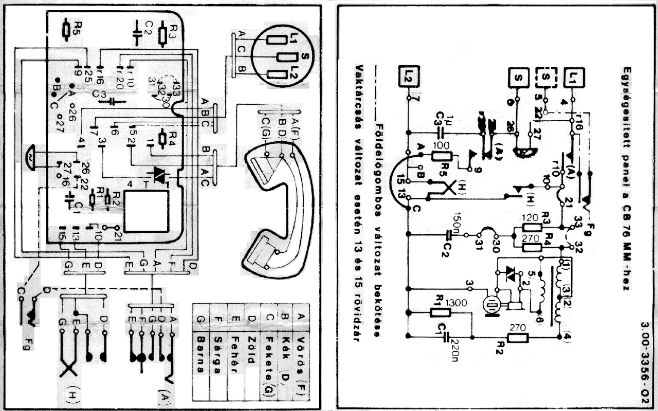

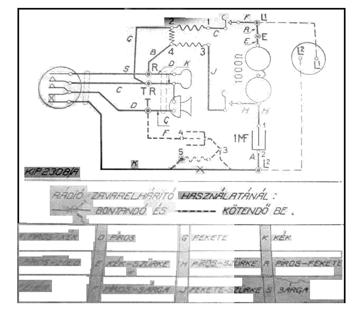

Az jó, ha fémházas, mert bakelit házban még nem láttam, csak az alakból ítéltem. Egyébként minden régi teló már egy 4,5V-os teleppel üzemképes (mikrofonba fújva a hallgatóban hallik). Ha a kettót simán sorbakötöd, 12V-tal használható. Itt van pár régi rajzom.
A panel CB76-os készüléké. Szerintem amire te gondoltál, az a CB811-es volt, de annak más volt a panel kialakítása.
A hozzászólás módosítva: Máj 11, 2015
A CB76-osban is ilyen panel volt, de a CB81-esben is. CB81 MM.

Ha nézed a csatolt képeket, a kapcsolásokban nincs nagy különbség.
Piros = L1, Kék =L2, Fekete = föld. Mint már írtam, a földet nyugodtan mellőzni lehet. Ezek után az összekötésük nem lehet nagy probléma, tekintve, hogy erre is kaptál javaslatot. A hozzászólás módosítva: Máj 12, 2015
