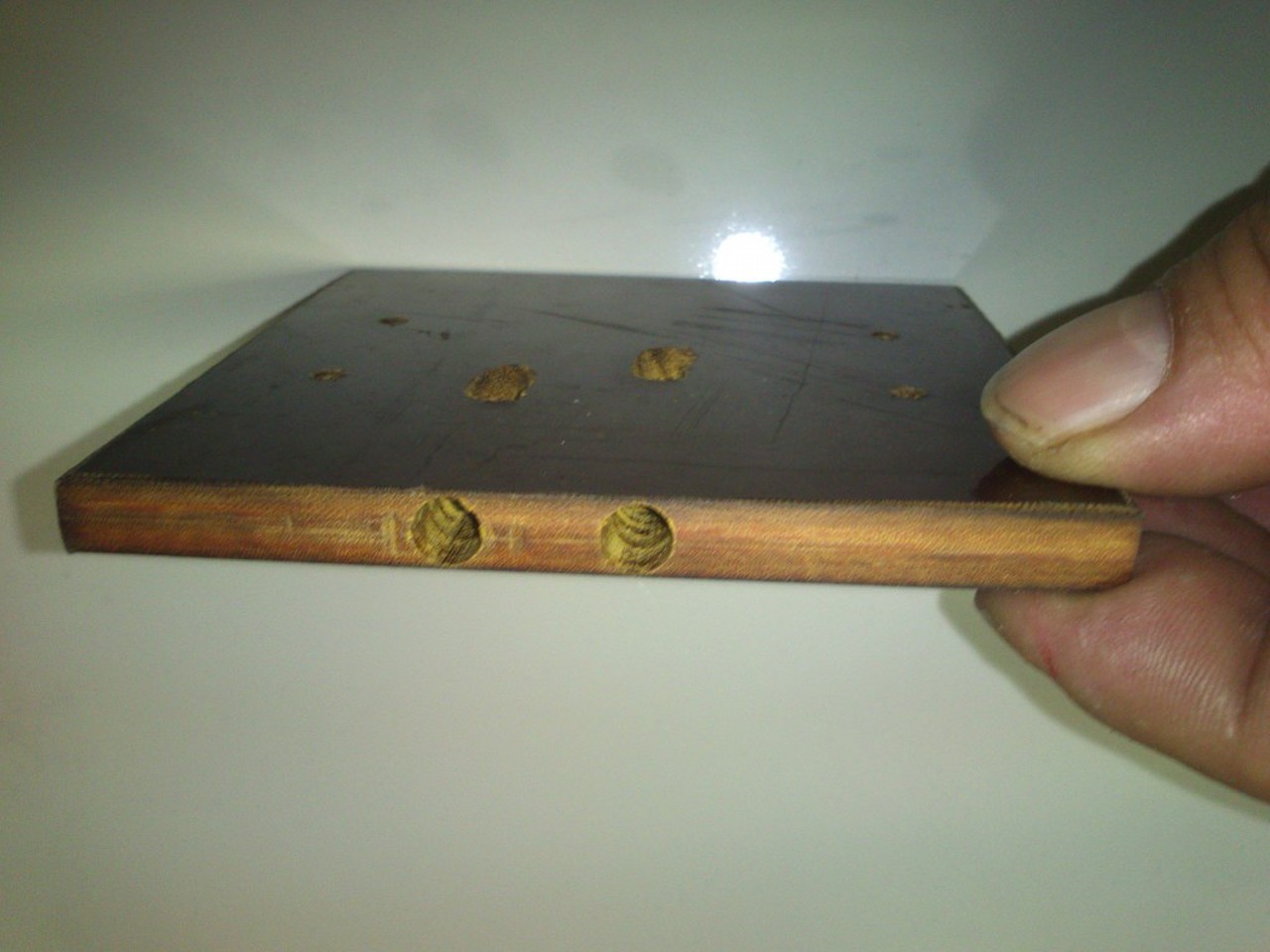

(#) sonajkniz válasza tranyo22 hozzászólására (») Máj 31, 2015 /
Kb egy éve készítettem egy átfolyásos vízhűtőt egy 150W-os peltier elemmel.
Hatalmas kudarc volt. Az első 1/4 dl szuperul lehült, azután elkezdett esni a hűtési teljesítmény.
Ennek oka az volt, hogy a peltier elem a melegoldalon sokkal nagyobb hőt állít elő, mint amennyit a hidegoldaltól elvon. Ráadásul csak hőfokkülömbséget tud létrehozni. Ez azt jelenti, hogy ha a meleg oldalt pl. 20 fokon tartod, a hideg oldal akár -15 fokos is lehet. De ha a meleg oldal felmegy 60 fokra, akkor a hideg oldal 25 fokos lessz. Komoly hűtőbordára építettem rá ventilátoros hűtéssel. Nem volt elég. Mikor az egész szerkezetet belelógattam egy vödör vízbe, akkor már szuper volt. Így viszont babrás és terjedelmes lett az egész.
Azért, ha megtalálom a róla készült képeket, feltöltöm neked.

(#) sonajkniz válasza sonajkniz hozzászólására (») Jún 1, 2015 /
Ahogy igértem, a képek az átfolyásos italhűtőről.
Pár kép lemaradt.
