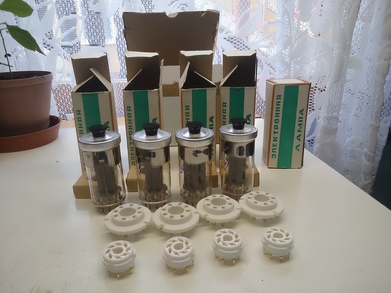

Megjöttek a GU 50 csövek és a foglalatok.
Hiányzik még: 6H8C ,panel, hálózati trafó, kimenők, passzív alkatrészek
