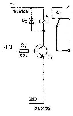

Az említett szálra egy tranzisztor kapcsolja a 12V-ot. Általában to92-es tok. Nagyon ne terhelgesd, mert könnyen megfekszik a tranyó. Mivel akarod terhelni?
Csak egy relét akarok odalógatni. Semmi extra 40mA körüli áram kell neki.
Biztos ami biztos alapon köss egy tranzisztort a relé és a vezérlő szál közé.

Szerintem használj kapcsoló tranyót. Bár lehet, hogy elbírná, de általában a REM szálat kapcsoló tranyó még néhány más áramkörnek is ad feszt. Ezt figyelembevéve pedig én nem kockáztatnék...

Nah meg is csináltam, pont volt kéznél egy BD135, fel is tudtam csavarozni de amúgyis csak langyos. 8,2K helyett meg 6,8 at tettem mert szintén azvolt kéznél
300mA-t eddig nálunk mind elbírt! Bár egyszer léptük túl, akkor két SinuSlive erősítőt hajtott, és azoknak a logóvilágítása is a Remotéról ment. na azt már nem bírta. Egy relét röhögve elbír, csak a védődiódát ne felejtsd. Amúgy mi is relézni szoktuk, mert ha több dolgot kell kapcsoljon, mint díszvilágítás a csomagtartóban, vagy stroboszkóp a ládában... ezek már veszik az ampereket.
Gyerekek, az emitterkövetőről még sosem hallottatok???
Hát már össze lett rakva, működik is ahogy meg vagyon írva, egy haveromnak kellett PC-s neonnal telerakni a csomagtartót Azokat kapcsolja a relé. Így csak 20mA-rel terheli a remote-ot
Mi a lényegi különbség a két rajz között? Azon kívül hogy az egyiknél a kollektor, a másikba az emitterkörbe van a relé?
Olcsobb 3Ft-al, nem kell hozzá ellenállás.
