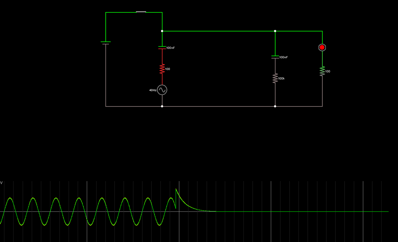

Van egy kis probléma a kapcsolással. Az első, ami nem olyan kritikus, a mikrofon electret, vagyis a munkapont miatt be kell tennem egy pár ceruzaelemet a végegységbe. A másik, a becsatolt DC konkrétan lelapítja a mikrofon jelét. Összedobtam egy szimulációt, ami ugyanazt csinálja. Ezek mellett amikor kapcsolom a led jelét, egy nagy kiugrás van a jelben, ami a füles viselője számára igencsak kellemetlen.

Ha jót akarsz, az árnyékolt kábel mindkét erén legalább nagyjából azonos szintű jeleknek kell lenni.
Ez azt is jelenti, hogy a mikrofon jelét erősítened kell. A fejhallgatóét is. Ha pedig erősítők ki-, és bemeneteit kötik össze a kéterű árnyékolt vezeték erei, akkor elég kisértékű csatoló, leválasztó kondikat lehet használni, ezen pedig nem jönnek át az egyenfeszültség kapcsolgatásának tranziensei.
A tranziens még nem is akkora probléma, a nagyobb gond, hogy a rákapcsolt dc miatt a jel megszűnik létezni.
A tranziens a kattanás. Ha a hangutat, és az egyenfeszültséget kondenzátorral szétválasztottad, nem lesz gond. Azért kell a mikrofont, és az erősítőjét helyben táplálni, és kondival elválasztani.
A hozzászólás módosítva: Jún 23, 2015
Szerintem elbeszélünk egymás mellett. A csatolt képen látszik, hogy miként van felépítve a kapcsolás. A dc betáp értéke 5V, az ac jel a szimulációban 3V. Amikor rákapcsolom a dc-t, az alsó ábrán látható, mi történik a 100k-s ellenálláson.

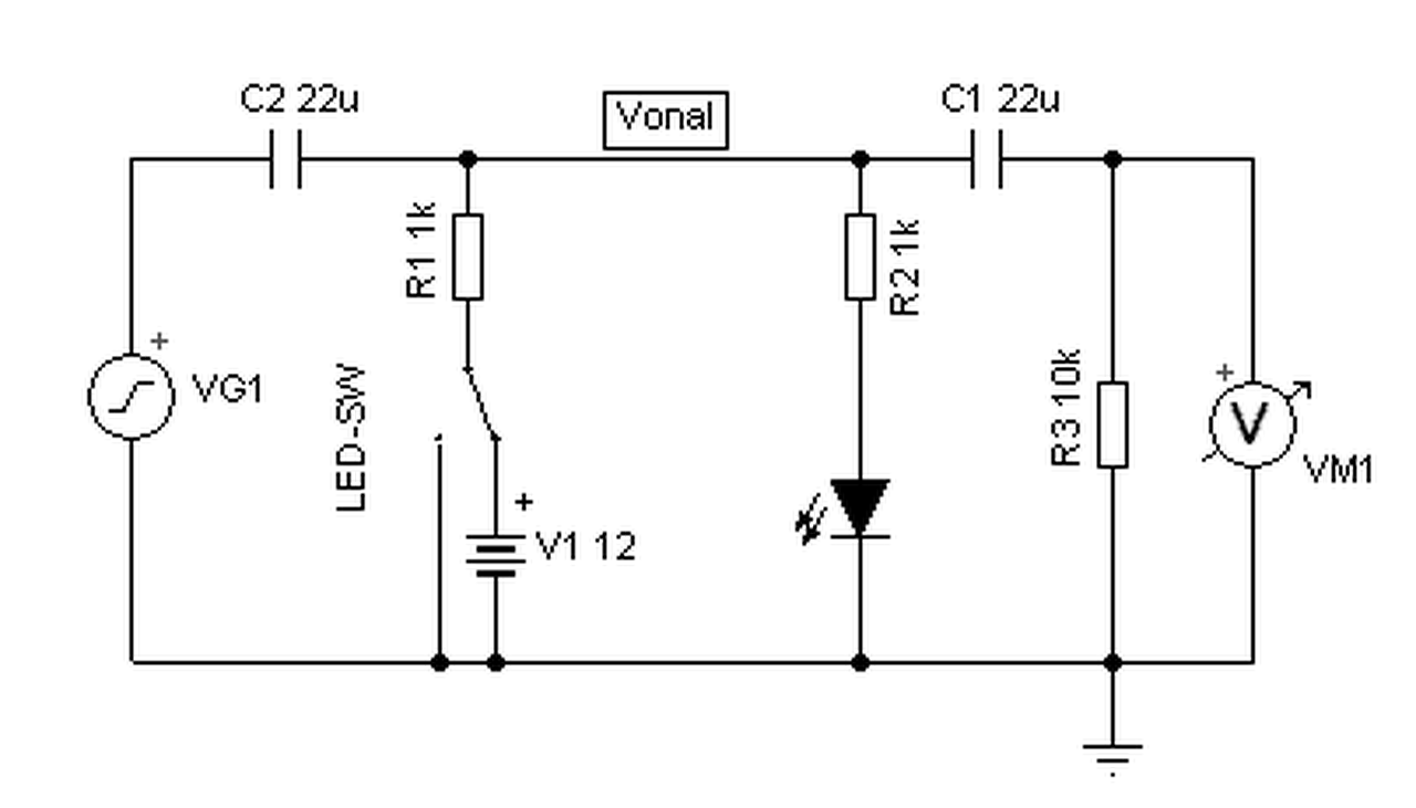

Mert ez így helytelen. A DC jelforrás ellenállása zérus!
A DC ágba betehetsz fojtókat is, így nem söntöli ki a hagfrekis részt.
Összeraktam szimulációban, "A" jelűn az általad rajzoltat, a "B" jelűn pedig a visszirányt. A "B" jelű a mikrofon esete. Így kell kinézni a jelnek?
Bizony így. Szóltak, hogy lesz tranziens benne. De ha lassan kapcsolod be a Led-et, akár "el is maradhat"..
Összeraktam a mikrofonos részét a dolognak. Amikor a kapcsolót átkapcsolom(kábelt átdugom) hallom, hogy kattan, majd kb 2 másodperc után meg is jön a hang, elég zajosan, és kissé torzítva is. Ha a kapcsolót lebegve hagyom, normális a hang.
Mert a tranziens túlvezérli az erősítőt, ami nehezen tér magához. Ha lehet limitert kell alkalmazni az erősítő bemenetén. Ha zajos, akkor zajos a DC, vagy a DC szintre a bementi kondi szivárog. De mindennek ára van..
A tápot szumma 8000uF+100nF+10nF szűri, a bemeneti kondit pedig hiába cserélem nem változik.
Ha mind a két oldalon lenne táp, akkor lehetne valamit trükközni, valami műveleti erősítős dologgal akár, hogy valahogy máshogy működjön? Például, a dc ofszettel rendelkező jelből kivonni az offszetet egy műveleti erősítővel, ez lenne tisztán a hangjel, és az offszettel rendelkező jelet pedig a ledre kötni? Tehát, mint az előbbiekben, de a be és kicsatolást műv.erősítővel, tranziensmentesen?
