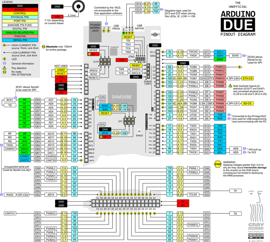

(#) kapu48 hozzászólása Jún 24, 2015 /
Kicsit utána keresgéltem az Arduino Due alkalmazás ügyében.
És egyre jobban tetszik!
Elég sok kész lib található már különböző alkalmazásokhoz.
Kiemelem, hogy
2db. SPI vezérlő van az uC-ben, …
Serial 4
Digital I/O Pins 54 (of which 12 provide PWM output)
Analog Input Pins 12
Analog Outputs Pins 2 (DAC)
Flash Memory 512 KB all available for the user applications
SRAM 96 KB (two banks: 64KB and 32KB)
Clock Speed 84 MHz
A hozzászólás módosítva: Jún 24, 2015
(#) pjg válasza kapu48 hozzászólására (») Jún 24, 2015 /
Ez a DUE? Nem a Mega?
„Digital I/O Pins 54”
(#) kapu48 válasza pjg hozzászólására (») Jún 24, 2015 /
Ez már picit fejlettebb mint az AVR:
Overview The Arduino Due is a microcontroller board based on the Atmel SAM3X8E ARM Cortex-M3 CPU (datasheet).
It is the first Arduino board based on a 32-bit ARM core microcontroller.
It has 54 digital input/output pins (of which 12 can be used as PWM outputs),
12 analog inputs, 4 UARTs (hardware serial ports),
a 84 MHz clock, an USB OTG capable connection,
2 DAC (digital to analog), 2 TWI, a power jack, an SPI header,
a JTAG header,
a reset button and an erase button.
És még van kb. 6db I/O pin amit már ki sem tudtak vezetni!
Lehet hekkelni!
Többen kértek linkeket!
Itt válogathattok:
The Arduino Due CortexM3 ARM based board

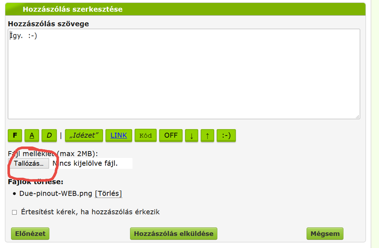

Due pinout diagram
Hogyan lehet ide képet berakni?
Így.
Ez még jobb kép.
Igen! látom. A Mega fele annyiba kerül és dupla annyi a memóriája, viszont negyed annyi az órajele. Először az UNO ugrott be.

(#) csatti2 válasza pjg hozzászólására (») Jún 24, 2015 /
Hát ezt hol olvastad? Kétszer annyi program memóriája van (flash), tizenkétszer annyi SRAM-ja (változó memória), sokkal magasabb az órajele és 32bites nem pedig 8 bites mint a mega. A két cucc teljesítményben ég és föld. A DUE ezenkívűl rendelkezik beépített USB host és slave funkciókkal, CAN busz támogatással, 12 bites ADC-vel és DAC-vel, stb.
(#) hadhazik válasza csatti2 hozzászólására (») Jún 24, 2015 /
Egy lényeges feltétel, amit figyelembe kell venni, a DUE rendszerfeszültsége:
"Bemenetkezelés
Az ARM alapú rendszerek rendszerfeszültsége 3.3V. A beépített Atmel SAM3x8E processzor ki/bemenetei is 3.3V-osak - de nem 5V toleránsak. Ennek végzetes következményei vannak!
Az Arduino fedpanel-lapkák (shieldek) az 5V-os alaprendszerekhez készültek. Ez a ki-/bemenetekre is vonatkozik. Ha egy ilyen fedpanel kimenetén megjelenő 5V-ot az Arduino Due bemenetére kapcsolunk: chiphalál lesz a vége . Semmiféle védelem nem került beépítésre a DUE oldaláról!
Néhány shield be-/kimeneti jelszintillesztéssel rendelkezik már, vagy az azon levő áramkör a jelszintekre nem érzékeny. Ilyen az Ethernetshield, melyen levő 3.3V-os Wiznet W5100 chip bemenetei 5V toleránsak és az itt levő SD kártya illesztéséről a 74HCT125 jelszintillesztést végző chip gondoskodik.
Fontos! Arduino DUE esetén a csatlakoztatandó shield-et ilyen szemmel (is) mindig nézzük át!
- See more at: http://www.tavir.hu/cikk-arduino-due-bonckes-alatt#sthash.IasSga3o.dpuf "
