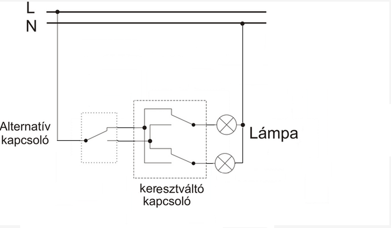

(#) proli007 válasza GenhibasH hozzászólására (») Jún 24, 2015 /
Alternatív "rosszul bekötve"..

(#) Sebi válasza proli007 hozzászólására (») Jún 25, 2015 /
Ez a kapcsolás sziporkázó meglepetést okozott egy helyen, mikor a kapcsoló cseréjénél a három egyforma színű vezetéket összeérintéssel próbáltam azonosítani...

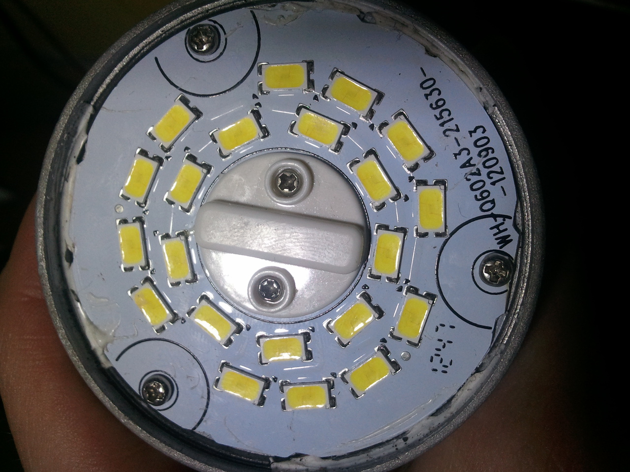

(#) gyulank hozzászólása Jún 25, 2015 /
Ennek meg tudhatom valahogy az adatait? A LED-ek elvileg működnek, de a vezérlője nem.

(#) proli007 válasza Sebi hozzászólására (») Jún 25, 2015 /
Hello! Régebben alkalmazták ezt a kapcsolást (találkoztam vele több ízben) "vezeték takarékosság" címén. Ma kivitelezhetetlennek és szabálytalannak mondható. Mert a régi "átbillenő porcelán" kapcsolóknál az érintkezők oly messze voltak egymástól, hogy a kapcsoláskor keletkező ív kialudt, mire a másik két pólus zárt volna. Ma ez nem így van, az érintkezők oly közel vannak egymáshoz, hogy átváltáskor a fázis és nulla között az ív zárlatot okoz. Tehát gyakorlatilag nem is használható. Egyébiránt a "mai kapcsolókat" satnya műszaki terméknek tartom. Úgy mechanikailag, mint villamos szempontból..
