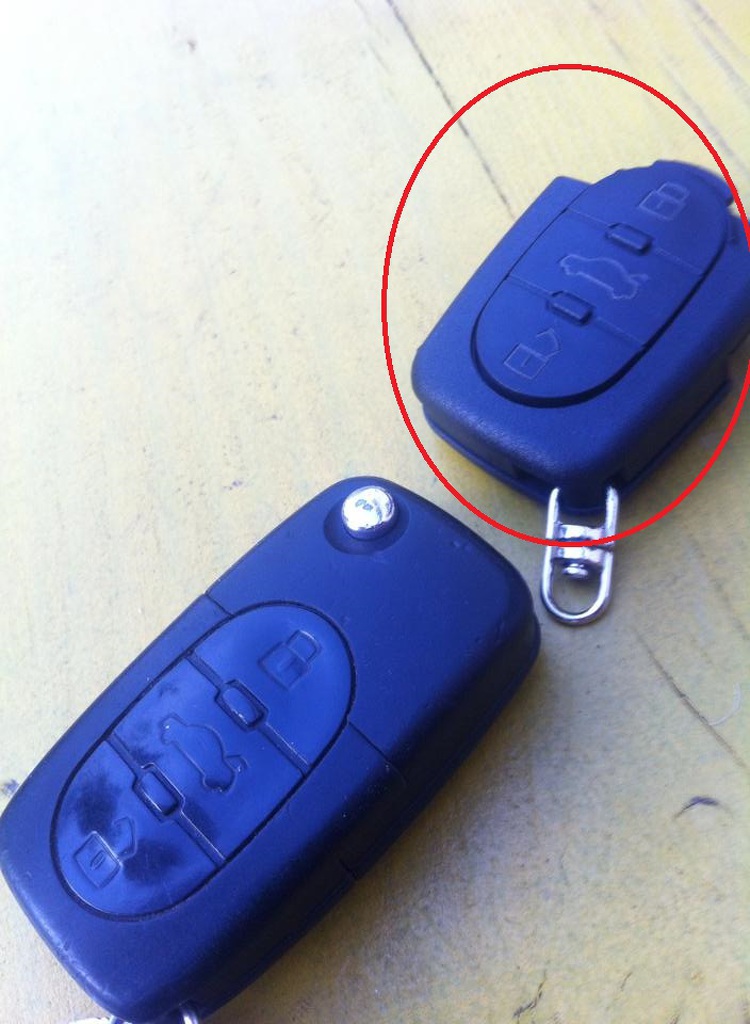

(#) gebor hozzászólása Jún 25, 2015 /
Sziasztok vettem egy utángyártott audi távirányítót az ebay-en nem tudja valaki véletlen hogy kell programozni a távirányított?
http://www.ebay.co.uk/itm/4D0-837-231-A-433-92-MHZ-A3-A4-A6-TT-NEW-...561923
Audi a3 facelift 2002-es 1.9pdtdi
Egy ilyen kulcsról lenne szó!

(#) eyess válasza gebor hozzászólására (») Jún 25, 2015 /
Az eredeti kulccsal mi lett ?
A hozzászólás módosítva: Jún 25, 2015
(#) gebor válasza eyess hozzászólására (») Jún 25, 2015 /
sajnos csak egy kulcs volt hozzá
(#) zolika60 válasza gebor hozzászólására (») Jún 25, 2015 /
Audi márkaszervizben biztosan tudják.
Az a helyzet , hogy ez egy olyan dolog , hogy honnan lehet tudni azt , hogy valóban a sajátodhoz kell , és nem úgymond tolvaj kulcsnak hm ????
külföldről behozott autóról van szó ami elsősorban alkatrésznek jött egy kulccsal de meglett csinálva teljesen működő képesre és szeretnék hozzá még egyet!
Mért te már csináltál tolvaj kulcsot, hogy egyből erre gondolsz?
Hát olyan információt nem is adnék az biztos amivel olyat csinálj.
PÚ.
