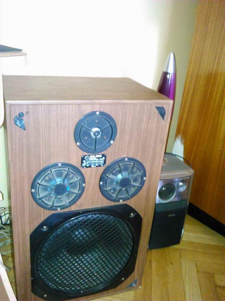

(#) Balabmw hozzászólása Okt 9, 2015 /
Ehhez mit szóltok?
10 éve került így hozzám. 8Ohm-os verzió. A doboz és a hangszórók abszolút sértetlenek,nagyon szépek.
Gyári magasat párszor már elkezdtem keresni hozzá,de akkor pont nem volt eladó.
(#) P_Laszlo válasza Balabmw hozzászólására (») Okt 10, 2015 /
Ez a magas is kb. a gyári szintje, de lehet, hogy valamivel jobb is.
(#) Balabmw válasza P_Laszlo hozzászólására (») Okt 10, 2015 /
A reflexnyílás, ahogy olvasom kár volt. Ezzel nagyon elrontották a hangzását?
Mélyben kicsit kiemelős lett. Diszkós. Ha elég sok csillapítóanyag van benne, így reflexnek is elmegy.
(#) scooby_ válasza P_Laszlo hozzászólására (») Okt 10, 2015 /
Az a helyzet, hogy sajnos kell is. Én úgy veszem észre, hogy ezeknek a hangfalaknak igen irányított a mélye. Nekem Pl. a falra vannak feltéve, polcokra, és nagyon elveszik a mély. Földön kiváló, szerintem ezeket inkább oda tervezték.
(#) FordPrefect válasza scooby_ hozzászólására (») Okt 10, 2015 /
Ne keverjük már a szezont a fazonnal. A mély hang nem lehet irányított. Csak a magas. Fizika. Az elhelyezésre, sarok, szabadon, fal mellet, már lehet érzékeny, de ez egy más dolog. Amúgy a mélynek csak a mennyisége sok eredeti állapotban, a minősége sz.r A reflex ezen csak ront. Ráadásul könnyebben elszállhat buliban a mély.Behajtani tilos.
(#) Balabmw válasza P_Laszlo hozzászólására (») Okt 11, 2015 /
Belenéztem ma. A cső majdnem a hátfalig ér. A hangváltó felett a hátfalra szerelt "párna" nem tudom hogy gyári-e.
És ennyi csillapítóanyag van benne.
