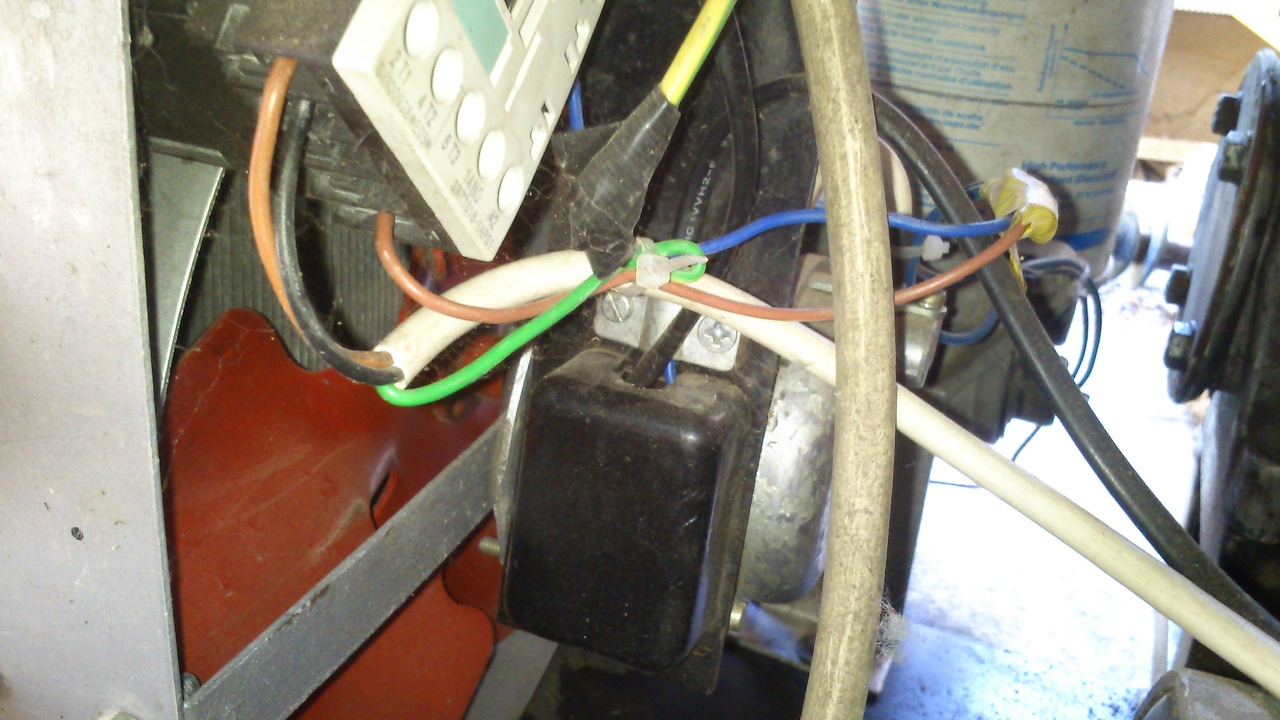

Sziasztok! Elkészültem a kompresszorral, teszek fel pár képet, kap majd egy kis házikót is, egyelőre csak egy tető van felette. Csináltam videót is, azt majd feltöltöm, és akkor beteszem a linket. A 750W-os motornak kell a nagy áttétel, ezért kicsit lassan termel, de nekem elég, a levegős gépek használata közben is lekapcsol, szóval azért még így is nyom levegőt rendesen.

Szia, Még az esővíz is hűti! Miből van a nagy tárcsa? Nem látom pontosan.
Hát az anyagában én sem vagyok biztos, szerintem textilbakelit, de pontosan csak az tudná, aki anno csinálta, még a dédipapám kovácstűzhelyének a fújtatóján volt, onnan mentettem meg. A kép csalóka, nem a földön van a kompresszor, az alaplemez 4 gumibakkal van a betonhoz fogatva, kb 6-7 centi magasan van, úgyhogy a csatornából kifolyó víz simán elfolyik alatta. Most azon leszek , hogy sikerüljön az eonnal végre zöldágra keveredni, jelenleg nem hajlandóak 16A-es kismegszakítónál nagyobbat feltenni, sőt múltkor le akarták cserélni 10A-esre, mondván kevés a villanyszámlánk, semmi nem indokolja, hogy 16A-es legyen fent, ekkor közöltem a 2 fickóval, hogy ok, de akkor az egyikük ittmarad, és hajtja nekem a kompresszort, mert a 10A édeskevés lessz neki, látták, hogy nem hagyom magamat, és végülis maradt a 16A, de ahogy hallottam az utcában nagyon sok helyen lecserélték a 16-osokat 10-esekre...
