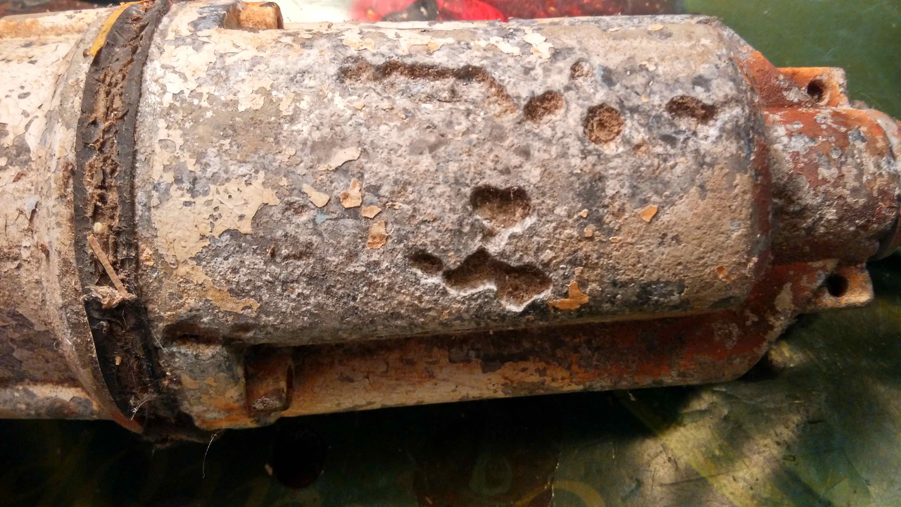

(#) zako1 hozzászólása Júl 5, 2015 /
Ma regisztráltam erre a fórumra, ugyanis nekünk is hasonló problémáink vannak, mint amit KZSOLT1 vázolt fentebb.
Rendszeresen "megeszi" a kút a búvárszivattyúinkat a hétvégi házunknál (lásd mellékelt képek). Próbálkoztunk már orosszal, tescóssal, előbb-utóbb mindegyik így végzi. Motorikusan jók, nem zárlatosak, csak éppen kilyukadnak. A kút kb. 15 méter mély ásott kút 2-3 méter vízoszloppal, betongyűrűkkel bélelve, az alja homokos. A szivattyún vastag gumicső van, a távolság a kúttól, ahová a vizet el kell juttatni, kb. 20 méter. Az áramot hosszabbítóról kapja, amely a kútban van összedugva. A szivattyú folyamatosan a kútban van, de az áramot mindig lekapcsoljuk a főkapcsolóval, ha nem vagyunk ott, tehát a szivattyú nincs áram alatt folyamatosan.
Most már ott tartunk, hogy minden használat után kiemeljük a szivattyút a kútból, kifolyatjuk belőle a vizet és szárazon tároljuk. Csak ez azért hosszú távon elég macerás.
Nagyon örülnénk hasznos tanácsoknak, mert így elég sokba kerül az öntözés...
(#) Wegg válasza zako1 hozzászólására (») Júl 6, 2015 /
Sziasztok .
Nekem is ilyen orosz búvár szivattyúm volt a fúrt kútba .Kb vagy 20 évig. Igaz én már újra tekertem majdnem az elején és soronként szigeteltem hagyma papírral meg lakkal. Azért váltam meg tőle mert a 20 év alatt kikopott a felerősítő fűl. Gondoltam veszek másikat azt meg neki adtam az ezermester barátomnak. Sajnos azóta is bánom , amiért nem csináltam valami kengyelt neki.
Vettem elpums-ot .De kb 2 év alatt kirohadt az oldala több helyen is .
Felhívtam a gyártót és azt mondták hogy agresszív a vizem .
Azután vettem KÉK színűt .
Azután vettem piros színűt .
Azután vettem színtelent csak simán alumíniumos .
Most valamilyen belorusz gyártmány van lent a kútban de kb 2 hét után eltört a tengelye.
Mivel 2 db vásároltam így most a tartalék van a kútban . Közvetlen a két anya között tört el..
Gyárilag az egyik összeerősítő csavar szó szerint lötyögött. így meghúztam mindet . azok se voltak nagyon meghúzva .
Szóval az első igazi orosz kb Húsz évig ment nálam korróziónak nyoma sem volt .
Ezek a új csodabogarak meg max két év és kirohad az oldaluk .
Nem akarom elhinni hogy agresszív a víz a kútban inkább hajlok arra hogy a gyártók valamilyen olcsó rossz spiáter alu anyagot használnak .
Kíváncsi vagyok hogy ritka dolog ez vagy másnál is sűrűn előfordul a kirohadás ?

(#) erbe válasza Wegg hozzászólására (») Júl 6, 2015 /
Két hete volt nekem is egy ilyen új csoda a kezemben. Furcsállottam az oldalán a fúrókagyló mintákat. Szétszedés után igyekeztem minél gyorsabban összerakni és visszajuttatni a tulajdonosnak, nehogy az erős hegyi levegő megártson neki. A konzervdoboz örök darab ezekhez képest.
(#) kadarist válasza zako1 hozzászólására (») Júl 7, 2015 /
Ha a védővezető állandóan rá van kötve, akkor nem csoda, hogy elvándorol az anyag. Válaszd le azt is, ha nem használjátok.

(#) zolika60 válasza zako1 hozzászólására (») Júl 7, 2015 /
Kösd ki a dugóból. A kútban úgy sem fogdossa senki. Az eredeti oroszon nem is volt olyan.
