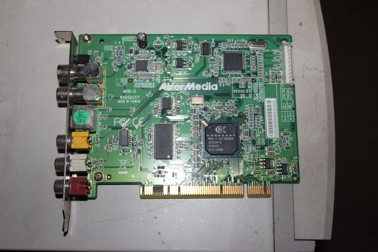

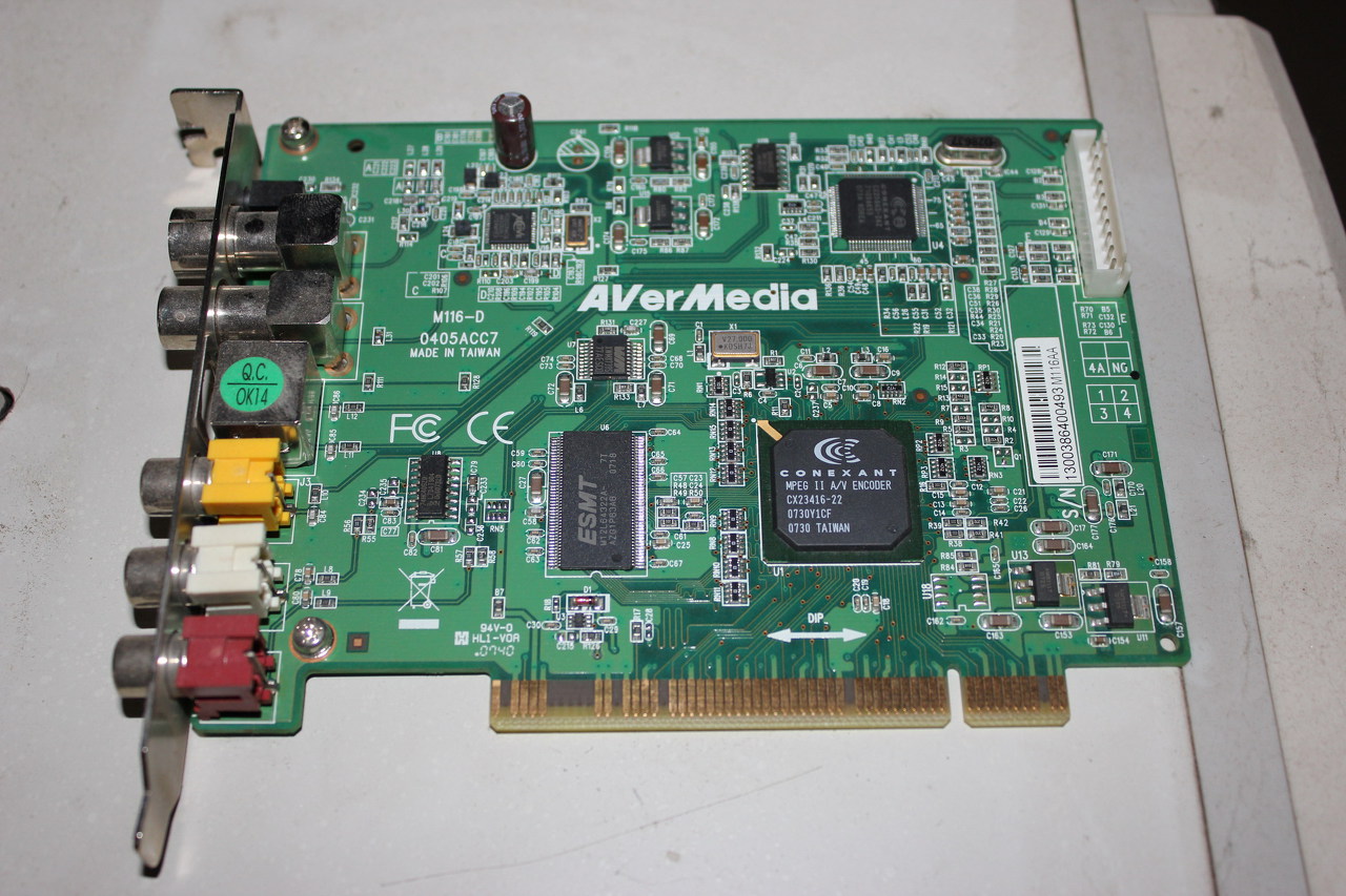

(#) sunside válasza pont hozzászólására (») Júl 27, 2015 /
Fényképezésnél javaslom, hogy ne pont szemből kapd le a témát vakuval, kicsit oldalról próbáld, kisebb az esélye a becsillanásnak.
Teszek fel 2 képet amin látszik a különbség. Nem szórakoztam a beállításokkal most de ennél jobbat is ki lehet hozni.

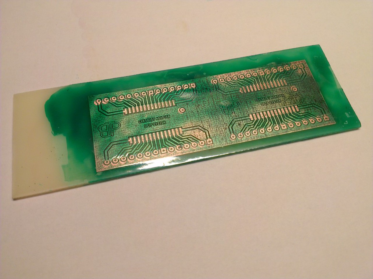

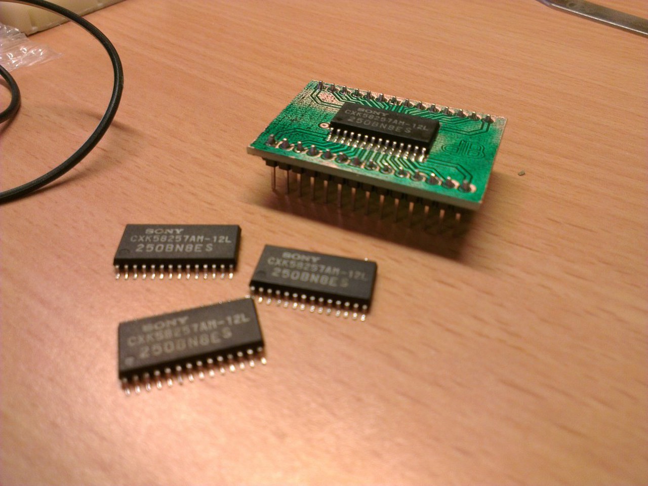

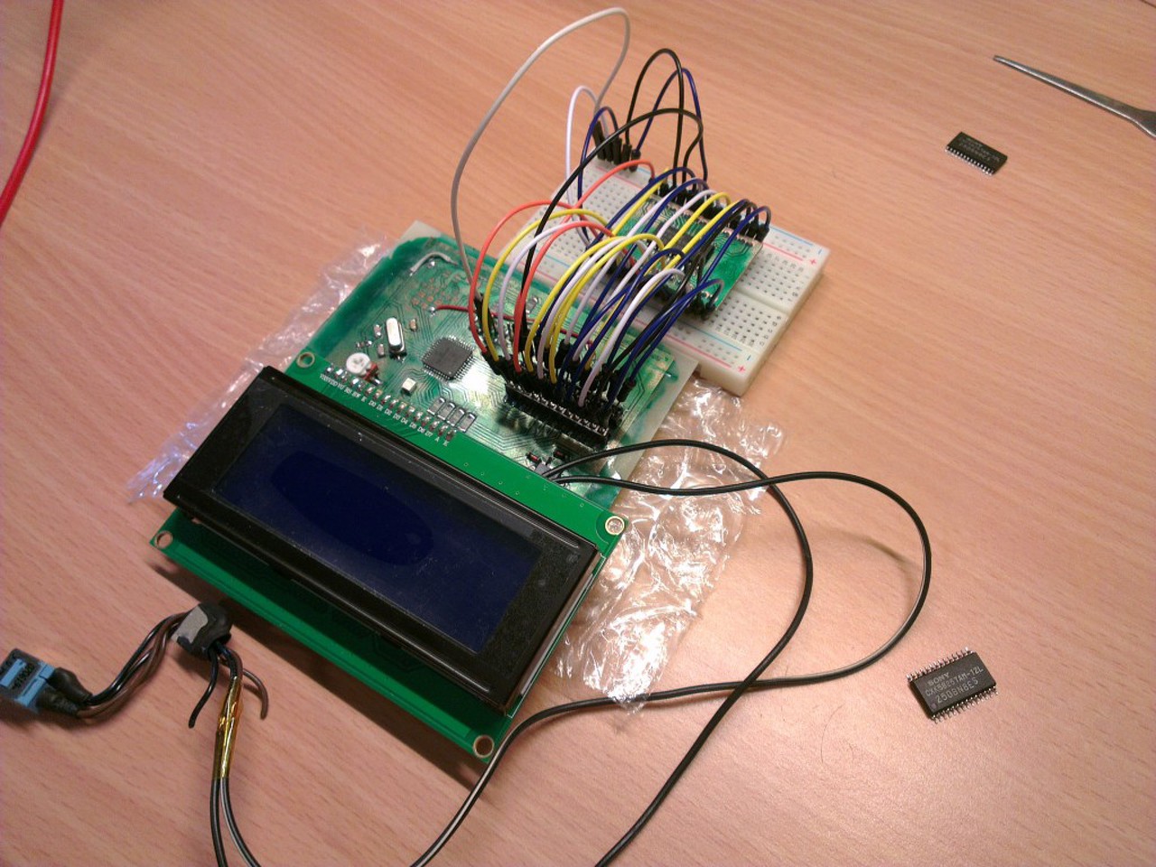

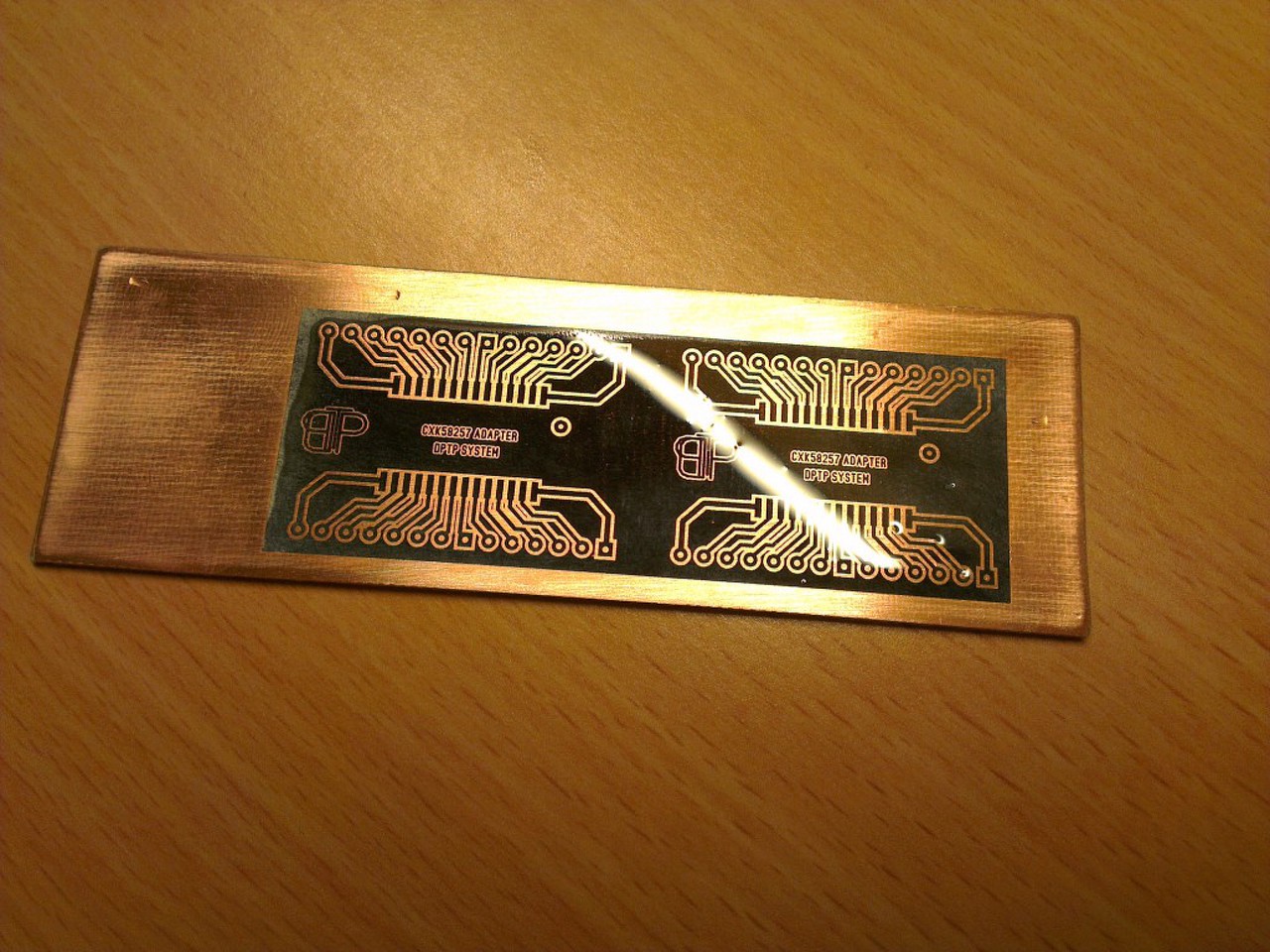

(#) don_peter hozzászólása Júl 27, 2015 / 2
Én csak egy adaptert készítettem az SRAM teszteremhez, ebből osztok meg pár képet.
A teszt alany ezúttal egy CXK58257-es SRAM volt.
Már is hasznomra vált.
És egy videó is: DPTP System - Neo Geo CXK58257 + adapter teszt
(#) szucsistvan123 válasza don_peter hozzászólására (») Júl 27, 2015 /
Szép! Garatula!
Vasaltad a NYÁK-ot?
(#) MikulaSan válasza don_peter hozzászólására (») Júl 27, 2015 /
Az igen sokára érek erre a szintre úgy érzem
(#) kaqkk válasza don_peter hozzászólására (») Júl 27, 2015 / 1
A nyák szép (csak ne kennéd rá ezt a zöld izét) Vasalásnál hogy ne legyen lukacsos a teliföld én hálosra terveztem akkor a nyomtato nem tudta kisporolni a festéket
A hozzászólás módosítva: Júl 27, 2015
(#) Buvarruha válasza don_peter hozzászólására (») Júl 27, 2015 /
Szerintem tisztisd le a nyákot (zsírtalanítsd) mielőtt lefújod, mert így igencsak randa.
(#) papus51 válasza Buvarruha hozzászólására (») Júl 27, 2015 /
Nem fújta, kente.
(#) ktamas66 válasza don_peter hozzászólására (») Júl 27, 2015 /
Nekem tetszik. Bár lehet, ha tudnám hogy úgysem lesz egyenletes, inkább ráerősítenék erre a márványminta kinézetre .
Köszi srácok, nem nagy dolog, de nagyon jól jött.
Már napok óta szívtam, és cserélgettem ezt a típusú memóriát mert a rendszer erre hivatkozott, hogy hibás. Hamar kellett valamit kitaláljak és úgy gondoltam a vezetékforrasztgatásnál ez kicsivel jobb és a továbbiakban is felhasználhatóbb ötlet.
Gyakorlatilag miután le tudtam tesztelni a ramokat nyilvánvalóvá vált a 2 napi szívásom totális feleslegessége
E felismeréstől számított kb. fél órában meg is volt a bűnös, amely egy logikai IC volt a memóriák mellett.
Cseréltem és jöhetett az öröm.
Megjavult a játékgép
A zöld trutyitól tudom, hogy sokaknak feláll a hátukon a szőr, és bevallom nem sikerült most olyan jól felvinnem és elterítenem a nyák felületén.
A lényeg, hogy oxidálódni nem fog és tartós lesz a kis adapter..
Amúgy igen, vasalós a nyák, de most már egy zsibin lőtt laminálót használok, sokkal egyletesebb és a lenyomatok is jobbak azóta.
A tinta kifogyóba van azért látható, hogy nem tökéletes a teli föld, kissé szemcsés, lyukacsos.

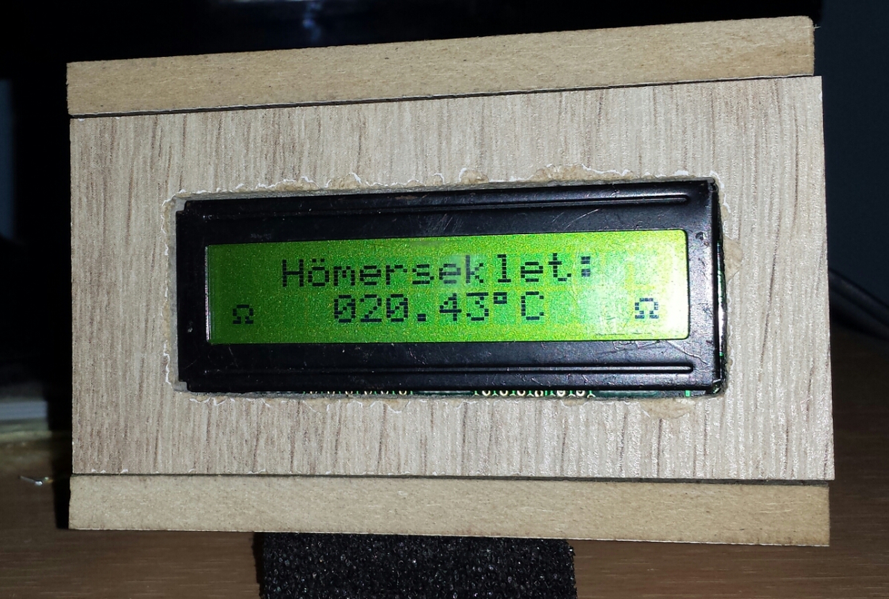

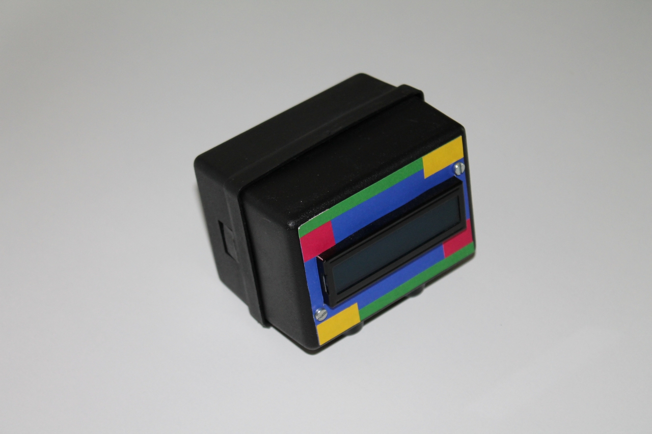

(#) morzsa15 hozzászólása Júl 30, 2015 / 4
Elkészült első remek művem amit itt fel is merek válalni. Ez egy 16f628 és egy DS18B20-al megalkotott hőmérő. Hát nem lett egy profi munka de nekem tetszik.

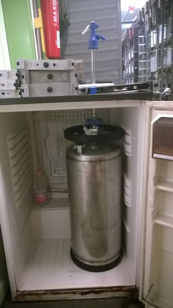

(#) Attila86 hozzászólása Júl 30, 2015 / 4
A munkahelyemen kénytelenek vagyunk a langyos szódát inni (már aki issza), miközben legalább fél évtizede áll egy ősrégi hűtő az egyik helyiségben. Megnéztem, kiderült hogy nincs benne termosztát. Kimatekoltam hogy melyik vezeték micsoda benne és kötöttem rá egy elektronikus termosztátot. A hűtő tetejét pedig kivágtam a palack nyakának és máris van hideg szódánk.
Az egész meg volt egy fél óra alatt.
Ha lenne egy elektronikus mérlegem akkor betenném a palack alá és akkor még azt is kijelezné hogy hány liter van még a palackban.
(#) nagym6 válasza morzsa15 hozzászólására (») Júl 30, 2015 /
Első munkának ez komoly, pont ment. Ha ékezetes betűk lesznek, és felesleges (nagyobb helyiértékű) nulla nem látszik, akkor profi felé is húzhat.
(#) morzsa15 válasza nagym6 hozzászólására (») Júl 30, 2015 /
MikroC-ben van a program és még nem jöttem rá hogy kell ékezetet bele írni hogy ne hülyeséget írjon ki.
(#) edison14 válasza morzsa15 hozzászólására (») Júl 30, 2015 /
Lehet kreálni saját karaktert amit el tudsz menteni az LCD-re és onét már akkor veszed elő amikor neked kell.
(#) pjg válasza morzsa15 hozzászólására (») Júl 30, 2015 /
Ügyes. Milyen nyelven készült a program?
(#) Bakman válasza Attila86 hozzászólására (») Júl 30, 2015 /
Még monda valaki, hogy a Magyar nem találékony!
(#) MikulaSan válasza Attila86 hozzászólására (») Júl 30, 2015 /
GD nél ez volt a megoldás ami nállatok
(#) morzsa15 válasza edison14 hozzászólására (») Júl 30, 2015 /
És azt hogyan kell privátban le tudnád írni?
(#) morzsa15 válasza pjg hozzászólására (») Júl 30, 2015 / 1
MikroC-ben lett írva C nyelven.
(#) elektrorudi válasza Attila86 hozzászólására (») Júl 31, 2015 /
Nekem tetszik kreativitásod, tudom értékelni. Érdemes lenne szélesebb kőrben publikálni. Pl. Bővebben: Link
