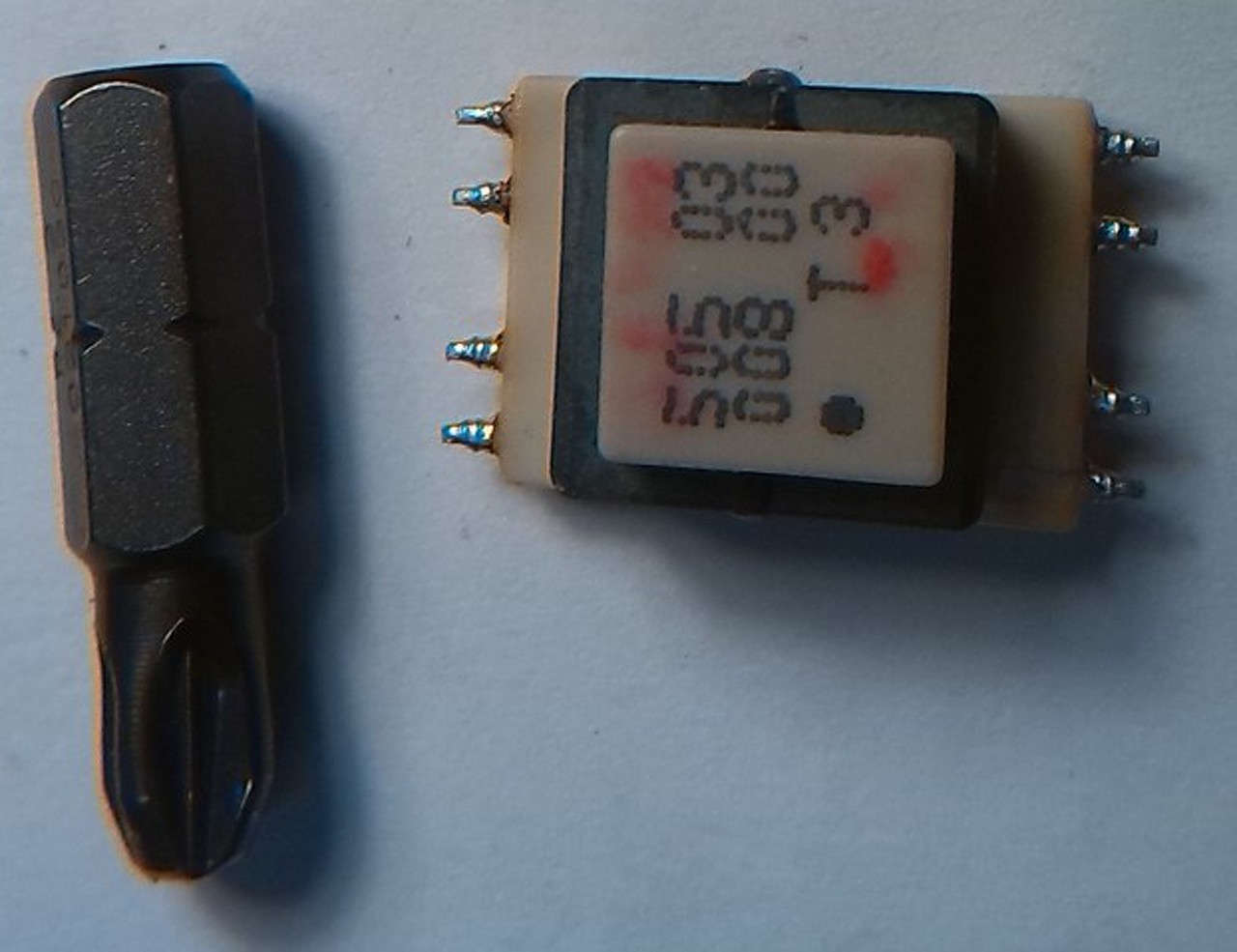

(#) DöG-1 válasza Ge Lee hozzászólására (») Szept 15, 2015 /
„Szegény trafós meghajtás a tápos topikban is mumus, pedig nekem eddig az jött be leginkább, előnyeivel és hátrányaival együtt. A legnagyobb hátránya hogy meg kell tekerni.”
Tényleg, ilyesmi meghajtótrafónak pl. olcsó "VONAL ILLESZTŐ TRAFÓ SMD S505-03-008-00 (VOG) Lomex=55-01-64" nem lene alkalmas?
(4×15mH/0,4ohm független tekercs -szigetelés nincs köztük-; E12 -3,5×3,5mm oszlopméret-)
Ha minden igaz, Sumida katalógus 100.oldalán megtaláltam, de túl sok adat nincs róla...
(#) lorylaci válasza DöG-1 hozzászólására (») Szept 15, 2015 /
Nagy valószínűséggel túl nagy lesz a szórt induktivitása. Célszerűbb toroid használata, még pedid úgy, hogy a tekercsek együtt vannak tekerve, a lehető legszorosabb csatolásban.
(#) DöG-1 hozzászólása Szept 15, 2015 /
Sárga / vörös színű egy-egy tekercspár zománchuzala, zebra módjára látszólag eggyütt tekerve...
(#) Ge Lee válasza DöG-1 hozzászólására (») Szept 15, 2015 /
Ott konkrétan semmi adat nincs róla. Ki kell próbálni, ha jó a mag és megfelel a menetszám az adott frekire akkor még jó is lehet, a doksi DC-DC konverterbe is ajánlja. Ha megadták volna a menetszámot már többet lehetne mondani.
Ennél inkább a szigeteléssel lehet gond táp esetén, ha átüt a huzal akkor megy a vezérlés is a levesbe. Olyan tápot meg ezzel a trafóval nem tudsz csinálni ahol közvetlen visszacsatolás van, mert ott ez adná a leválasztást, tehát csak optós vcs-hoz jó. Azért jó hogy belinkelted, a legközelebbi rendeléshez hozzácsapok majd egy ilyet is.
Gyűrűn meg úgy érdemes az ilyet csinálni hogy szigetelés is legyen, hogy a két (vagy több) együtt tekert szál közé odafogsz damil(oka)t, amit vagy otthagysz vagy visszabontasz a végén, és lakkozod az egészet. Macerás, de tuti nem üt át, és tekerhető egyszerre az egész.

(#) lorylaci válasza DöG-1 hozzászólására (») Szept 16, 2015 /
Puding próbája az evés, illetve a mérés
Mérd meg a szórt induktivitását (na meg a mágnesezőt is), Ha megméred, már tudsz szimulációt futtatni, akkor már nem érhet nagy meglepetés.
Aztán persze ki is lehet próbálni.
