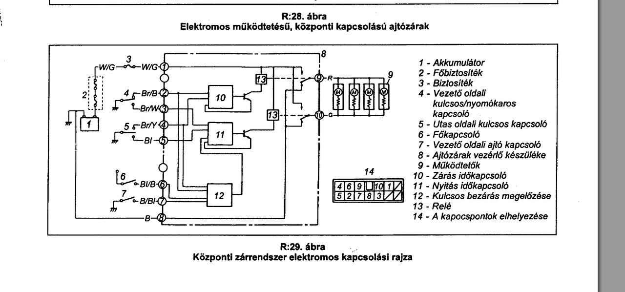

Most is van benne központi zár de csak kulcsos! Tehát meg tudom oldani valahogy, hogy az új vezérlőt rákötöm a régire és megvezérlem? Ha igen, mit hova kell kössek? Melléklek pár képet ami alapján pontosabban meg tudjátok nekem mondani, mivel nagyon kezdő vagyok ebben. Ahol a zárak is az ábrán vannak az az új központi zár!
Ha a barna/feketére és a barna/fehérre felváltva testet kapcsolsz (elég egy pillanatra), akkor nyit/zár. Azt próbáld ki, melyik a zárás és melyik a nyitás!
A vezeték nélküli cuccal ezt kell megoldani. Ha a harmadik képen az van, akkor kell némi kiegészítés.
Tehát akkor ezekhez kell 1-1 relé? Vagy mit jelent a kiegészítés? Egyébként ha a gyári vezérlőt kiveszem az újra be tudom kötni ezekkel a vezetékekkel?
De a megvezérlős megoldás jobb lenne. Egy kicsit ha van időd/időtök kitudnátok jobban fejteni nekem kérlek? Ilyen móriczkásan ![]() Tehát nem értettem, miért van az, hogy egyszer az egyik szálon mértem folyamatos 12v másszor (tehát nyitáskor vagy záráskor) a másikon. Ha a vezérlő egységet lehúztam, de a sofőrülésnél átbillentettem a kallantyút zárásra akkor is ugyanúgy megváltozott és a másik szálon lett állandó 12v, miért? ![]() A hozzászólás módosítva: Szept 26, 2015

Igen, kell 2 relé hozzá, vagy kiveszed az eredeti vezérlőt és kicseréled erre.
Azt nem értem, hogyan mérhettél +12V-ot, ha a rajz szerint testet kapcsol a mikrokapcsoló és a relék is ezen vannak alapból. Ami gáz lehet, hogy mintha ugyanez lett volna a problémája itt valakinek és az ő új vezérlője nem szerette, hogy nem volt visszajelzése a motorok állapotáról és bizonytalankodott...bár nem derült ki teljesen biztosan...

Akkor itt egy rajz, ha +12V-ot kapcsoltatsz a motorra és csak egyirányba működteted, vissza rugó húzza, akkor csak közé kell kötni egy relét egy tranzisztorral és kész.
Az ABC egy váltóérintkező? A "B" a COM, az "A" a NC és a "C" a NO? A hozzászólás módosítva: Szept 30, 2015
