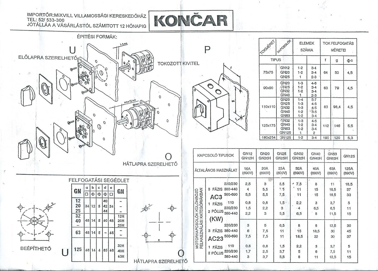

(#) szabobence9310 hozzászólása Júl 30, 2015 /
Egy 3 fázisú villanymotorhoz szeretnék bekötni egy Koncar típusú irányváltós kapcsolót. De a hozzá való papíron lévő rajzokat nem értem így nem tudom bekötni. Egy másik kapcsolót be tudtam kötni e szerint a kapcsolási rajz szerint Rajz.
De ennél ez nem sikerült. Szóval a segítségeteket kérném.
A segítséget előre is köszönöm.
(#) pont válasza szabobence9310 hozzászólására (») Júl 30, 2015 /
Akkor mérd ki egy csipogóval, szakadásvizsgálóval. Az egyik fázis bármelyik Be állásban ugyan ott "jön ki". a másik kettő meg felcserélődik. Bővebben: Link
