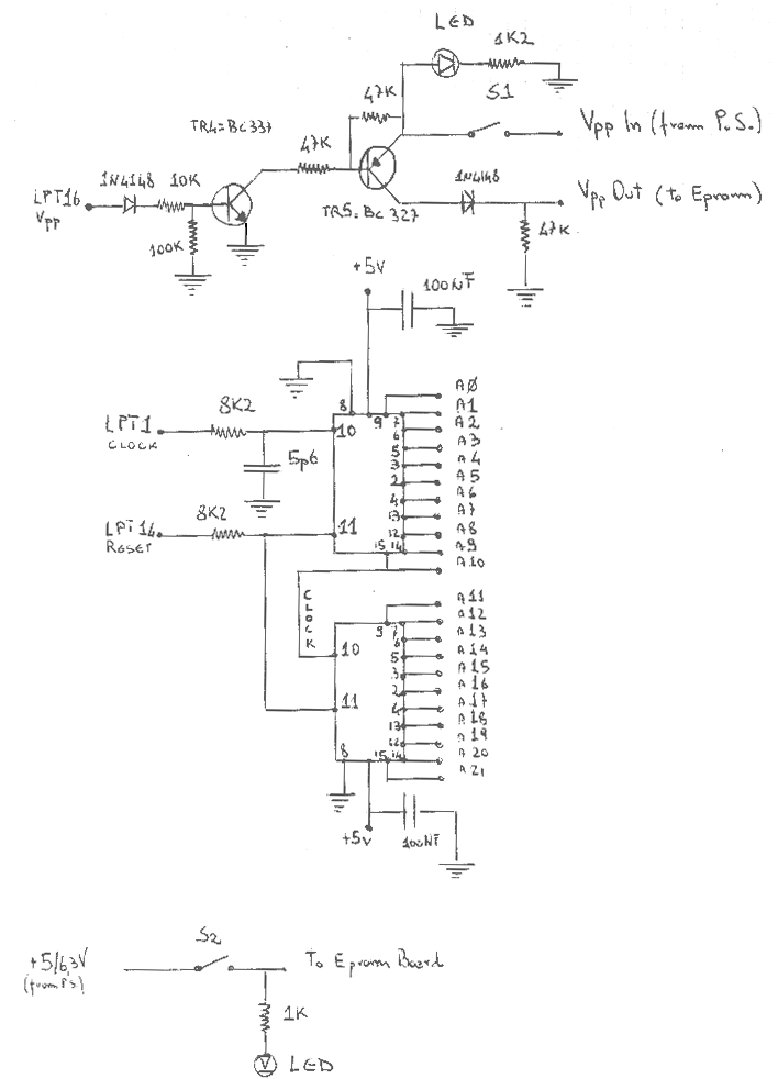

(#) gtk válasza 021 hozzászólására (») Jún 6, 2006 /
Sikerult egyszerusiteni a KISSEPROM aramkoron?
En is ezt szeretnem megepiteni,de nehany helyen nem teljesen ertheto,hogy mit hova kell kotni.(lejjebb csatoltam ezt a reszt).
Valakibnek nincs meg erthetobb formaban?
Koszi.
(#) gtk válasza gtk hozzászólására (») Jún 6, 2006 /
A fenti ket foglalat szeru,az foglalat ,csatlakozo,vagy mi?
Az EPROM bekotese erdekelne,hogy melyik labra mi megy, a rajz szerint,mit hova kell kotni?,a tobbi vilagos...
Koszi...
Kozben rajottem hogy Q0 - Q7 adatbemenet ,ami ertheto is,(de nem tudom hogy kozvetlen az LPT labakra kell kotni ?)
A VCC is ertheto,OE is,de pl a PGM -et nem latom az EPROM BOARD -on.
Az LPT: CLOCK es RESET a rajzolt formaban 8k2 -n keresztul \kel?l\hova kell kotni?Ha a rajz szerint megyek ,akkor a 10 es 11 labakra jonne,de a 11 mar foglalt...LPTIN 2
Help mee

(#) _JANI_ válasza gtk hozzászólására (») Jún 7, 2006 /
Ha van lehetőséged rá, nyomtasd ki az oldalt (nem mindent, csak a fontosakat) és úgy jobban át lehet majd látni az egészet!
Amúgy az alapelv roppant egyszerű. Az PLT adatvonala az eprom adatvonalát hajtja meg. A nyomtatóvezérlő jelekkel a címléptetést és az égetés folyamatát lehet vezérelni. A többi a szoftver dolga... /Gomdolom én./

Kozben rajottem ,hogy hogy is van a kapcsolas azon resze amit nem ertettem.
Gondolkodtam ,hogy ok minden de hogy van a cimzes?es akkor lattam az alkatreszlistaban a 4040 -IC-ket,tehat: 2 x CD4040 IC-t hasznal
Mostmar csak azt kell megertsem hogy hogyan cimzez ez a 2 IC,mert nem csak osszerakni akarom mit egy puzlit,hanem erteni is,kulonben semmit er az egesz...
(#) source2 válasza gtk hozzászólására (») Jún 8, 2006 /
ez egy számláló IC és 12 ""biten"" számol felfele kettes számrendszerben. (10esben 4096-ig számol)
azért kell kettő, mert mert így csak 12 címvonal lenne megcímezhető,de ha kettő van akkor már 24 címvonal lehetséges
javítsatok ki ha tévedek
(#) _JANI_ válasza source2 hozzászólására (») Jún 8, 2006 /
„(#27216) source2”
Ebben teljesen igazad van! De a KISSEPROM-ban csak 2*11bittet használt fel az áramkör tervezője az EPROM megcímzésére! Így a 2Db 4040-es számlálóval „csak!?” 2Mbit*8bit-tet lehet megcímezni az elméletben elérhető 8Mb*8bit helyett!
( 2Mbit*8bit = 16.384Mbit. Azaz „ha jól számoltam” így is, 2Mbájt = 16Mbit infót lehet egy EPROM-ba belegyömöszölnil!)
