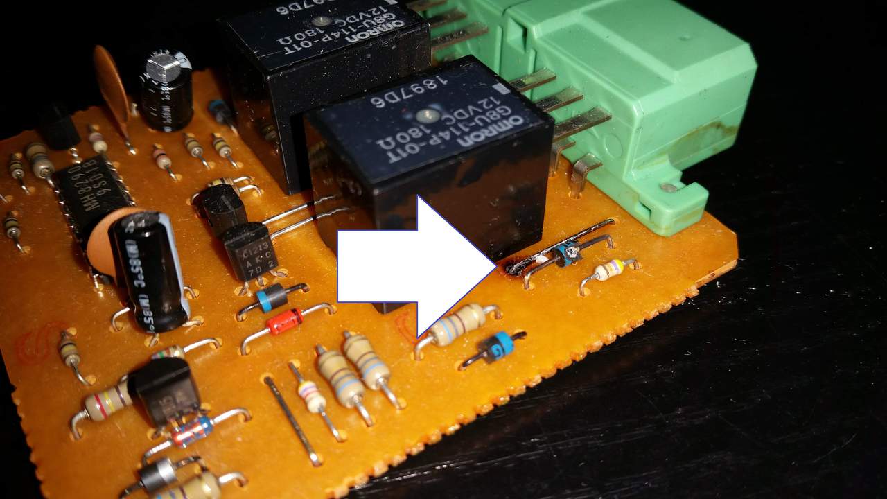

Egy 1.3-as, 4 ajtós Suzuki Swift GLX (2000-es) központizárával akadtak bajaim. A vezérlőben elégett egy "áthidaló kapocs". Ezt "megpatkoltam", utána megint ment egy ideig rendesen a zár, majd javíthatatlanra égett a NYÁK. Rendeltem egy ugyan olyan bontott vezérlőt, mert úgy gondoltam, azzal lehet a baj... de újra elégett ugyanaz a "kapocs". Így most még javítható a vezérlő, de félek, hogyha visszakötöm újra elég... Egy ismerősöm azt mondta, hogy zárlatosak/szakadtak lehetnek a vezetékek az ajtóknál a nyitási ponton. Nekem viszont nincs olyan nagy türelmem, hogy szétszedjem/újrakábelezzem a kocsit, keresvén a hibát. Van erre valami egyszerűbb módszer? Esetleg mit érdemes megnézni? Előre is köszönöm, Lóránt. A hozzászólás módosítva: Aug 11, 2015
Most láttam csak meg a képen, hogy egy dióda is megadta magát... Bár ettől a kérdés tárgya nem változott, csak kiderült hogy romlik a szemem
A jelenség mindenképpen valamilyen testzárlatra utal. A motorok párhuzamosan vannak kötve, célszerű lenne egyesével lekötve megmérni őket. Ennél talán fontosabb, hogy az oda vezető kábeleket mérd meg test illetve tápoldali zárlatra. Lehúzod a vezérlőt és a motorokat, utána tudod mérni a kábelezést. Esélyes, hogy valamelyik ajtó átvezetésnél dörzsölődött ki a szigetelés. Mérés közben még az ajtókat is célszerű megmozgatni. Egy áramfelvételt is célszerű mérni, egy elektromos hiba kellemetlen égéseket tud okozni. Pár hozzászólással előbb a teljes gépkönyv elérhető. Üdv: Gábor
Köszönöm a segítséget! Mértem mindenféléket... aztán meguntam, hogy látszólag minden rossz, és nekiálltam lehúzni az ajtónyílási pontnál lévő gumitömlőket. A mindkét hátsó ajtónál sérült volt 2-2 vezeték, azokat megcsináltam, de az elsőkhöz nem férek hozzá az ajtó leszedése nélkül, pedig ott is van hiba mert visszaduktam a vezérlőt és leolvadt az áthidaló drót burkolata némi használat után.
Esetleg tudsz valami fájdalommentesebb módszert az ajtó leszedésénél? Próbáltam áthúzni az autóba és az ajtóba is a kábelköteget (lebontottam az ajtót és mindent lecsatlakoztattam), de nem nagyon ment amiatt a gumi szar miatt.. Így nem tudom, hogyan férhetnék hozzá, ajtót még sosem szedtem le, és kicsit félek a dologtól, ha lehet, elkerülném. Valami jótanács? Köszönettel, Lóránt
Régen volt ilyen autóm, nem nagyon emlékszem a mechanikára. Szerintem az ajtó burkolat levétele után valamennyire hozzáférsz. Nekem annó csak a hátsó ajtóban szakadt el a vezeték, a többi túlélte. Üdv: Gábor
