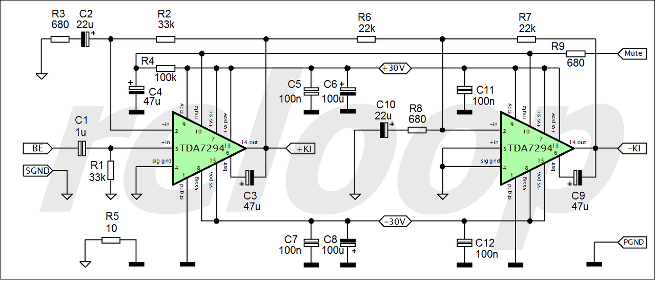

Elvégeztem hidalást, de azért rákérdezek, jól értelmeztem-e?!
Így sajnos nem lesz jó. Nézd csak meg mégegyszer Bővebben: Link!
A pa az a tda-t jelképezi. Én így tustam értelmezni a rajzot, amit küldtél. Az invertáló bemenetet közösítem a nem invertálóval. Így azonos, de ellentétes fázisú jel kerül egy-egy tda bemenetére.
Nem tudom miért hagytad le a többi ellenállást. A rajzodon a műveleti erősítők nyílthurkúan erősítenek, az eredmény négyszögjel lesz.
A J2 csatlakozó első négy lábából kell kettőt-kettőt összekötnöd.
Ja, hogy az a baj! Én már valami elkötésre gondoltam, dehát máshogy kötni nem is lehet.
Nos, az ellenállások természetesen csak a rajzról hiányoznak. A valós áramkörben mind a helyén van. Az átkötést az lm valós nézeti rajza szerint végeztem el. Avagy az átkötés az ellenállások előtt van. Akkor is rossz így az átkötés? Ellenállások előtt kössem át?
A J2 csatlakozónál kell a kötést megvalósítsd, nem véletlenül ilyen a panel kialakítása.
Híd kapcsolás elvileg kész, zéneres stabok a helyükön, átkötések készen. Hétfőn próba újra!
Nagyon kíváncsi vagyok az eredményre, mennyivel lesz másabb hangja a szimpla üzemhez képest?! A hozzászólás módosítva: Okt 10, 2015

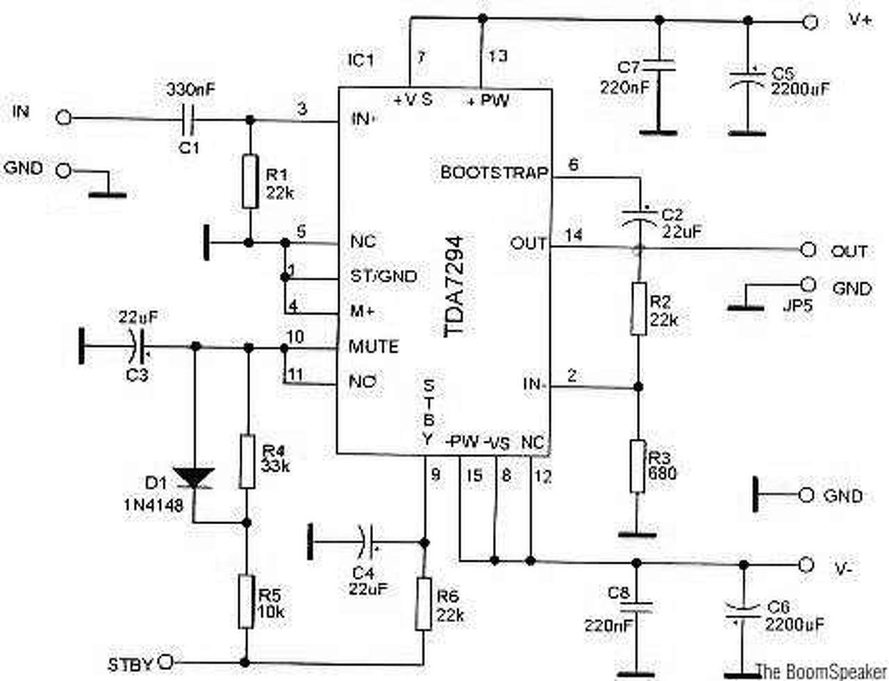

Sziasztok, egy rendkívül egyszerű problémával küszködök, a kapcsolás a TDA7294 IC adatlapjából van, a STBY és a MUTE lábakat (9,10) hogy kell kötni, hogy működjön az erősítő? Válaszokat előre is köszönöm!
Szia! Mondanám, hogy keresd vissza, csak magam több tucatszor leírtam már erre a választ. Az a lényeg, hogy az 1-es lábhoz (testhez) képest legalább 3,5V-tal pozitívabb legyen mindkét lábon a feszültség. Amit linkeltél, azon a VM és a VSTBY ajánlott feszültsége +5V.
Ebben a kapcsolásban mekkora lehet a 680 Ohmos ellenállás után lévő kondi(JB1, JB2)? Illetve szükség van rá? A hozzászólás módosítva: Okt 17, 2015
Kettővel feljebb pont látszik a kapcsoláson, hogy 22 µF a gyárilag javasolt és bevált érték. Igen, ez egy szükséges alkatrész.
JB1 és JB2 nem kondenzátorok hanem kapcsolók (Jumper-ek), amiket a hídkapcsolás kialakításához kell/lehet használni. És nem csak ez a kettő van, hanem még 2 ha jól megnézed a bemenet környékén.
Ezt a rajzjelet általában olyan esetekben használják, amikor a panelból kiáll két tüske, amikre vagy ráhúzol egy összezáró "kupakot", vagy éppen nyitva hagyod őket. A ritkán kapcsolt kötések esetében van értelme alkalmazni.
A jumperekkel tisztában vagyok. A JB3 és JB4 tiszta, viszont a JB1 és JB2 áthidal egy kondit. Találkoztam már olyan kapcsolással, hol a 680 Ohm után nincs kondi. Ezért kérdeztem hogy mennyire fontos? A rajz szerint sztereóban kell a kondi, hídban meg nem. A leírásban az volt hogy sztereó üzemben mind a négy jumper nyitva van. Szóval találkoztam már olyan rajzal ahol van kondi, és olyannal is, ahol nincs.
Szia! A kérdéses kondenzátor egyrészt egységnyire szűkíti a kapcsolás egyenfeszültségű erősítését, melyre a kimeneti egyenfeszültség alacsony szinten tartása miatt van szükség. Másik feladata a felüláteresztő szűrés, melyet a bemeneti csatoló kondenzátorral egyetemben végez. Fontos, attól alacsonyabb frekvenciájú jelet ne engedjünk a hangszóróra, mint aminek az érzékelhető lesugárzására képes. Ezzel csak fűtenénk és szélsőségesen nagy kivezérlésnél a hangszórónkat is tönkretehetjük általa. Természetesen a hídkapcsolásnál is mindig alkalmazom Bővebben: Link.
