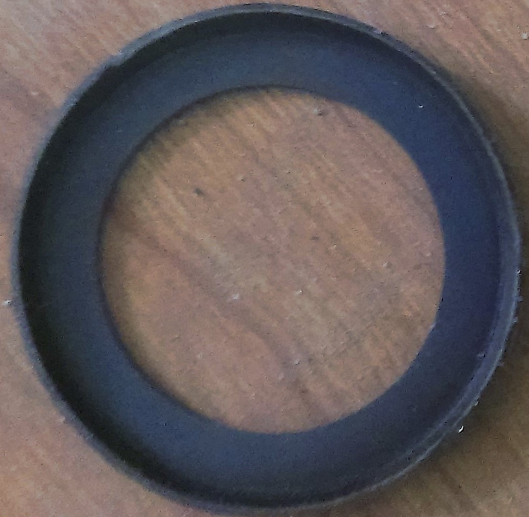

Segítséget szeretnék kérni. Valaki látott már ilyen kompresszor "dugattyút" boltban? Olasz olajmentes kompresszor. (ferrua)
