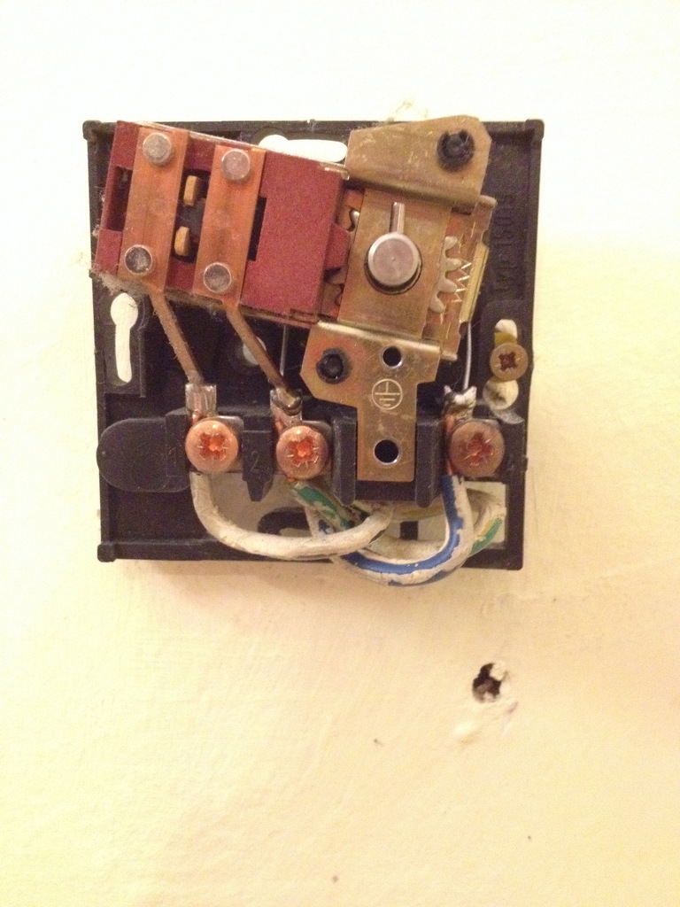

Új vagyok itt a fórumon és egy olyan kérdésem lenne, amit a korábbi lapokon esetleg említett már valaki, hogy egy régi termosztátot, amibe becsatlakozik egy fázis, egy föld és egy nulla vezeték is, ki szeretnék cserélni egy Honeywell CM67-es egységre. A kazán egy Stiebel Eltron GBC 24 K, amihez csatlakozik. Ami megzavart, hogy a rendszer, ahonnan származik az újabb termosztát, nem tartalmazott föld vezetéket és nem tudom, hogy ha kihagyom egyszerűen és csak a fázist és a nullát kötöm be, az jelent-e valamilyen veszélyt. Mellékletben küldök két képet a jelenlegi termosztátról és az újról. Előre is köszönöm a segítő válaszokat!
(#) uniman válasza imitudeski hozzászólására (») Okt 14, 2015 / 1
Az nem "föld" vezeték, csak a színe zöld-sárga! A "fázis" és "nulla" sem az aminek gondolod...mert, ha az lenne, akkor annak a termosztát általi rövidre zárásával lenne nagy pukkanás...
A termosztát vezetékének a másik végét mutasd meg, hogy az hová csatlakozik...mi a régi termosztát típusa?

(#) Inhouse válasza uniman hozzászólására (») Okt 15, 2015 /
A föld az valóban nem az, de a nulla az igen. Az 1-es pont a fázis, ezt kapcsolja a termosztát a 2-es pontra (zöld/sárga), a 3-as lenne a föld, de nincs bekötési lehetőség, a 4-es pont pedig valóban nulla. Hiszen itt egy ellenállással fűtve csinálnak nagyobb pontosságot, az pedig a kapcsolt fázis és a nulla közé van kötve. Neki csak az 1-2 pont kell így első ránézésre.

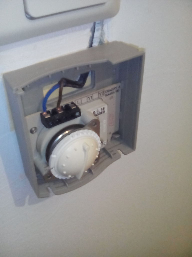

Sziasztok simens analog termot csernem ki rf q3 computhermre mert nagyon rossz helyen van a termosztat. Gondolom kell neki 220v ? Regi kabeleket jova? Kazan sanuier duval f23 e!
Koszonom
(#) uniman válasza Madar89 hozzászólására (») Okt 16, 2015 /
Leírásában minden le van írva!
Mi nem tiszta?
(#) Madar89 válasza uniman hozzászólására (») Okt 16, 2015 /
N-L gomdolom a 230v 1-2 meg a kazanbol a kabel? Csak a megerosites miatt irtam.
Igen, jól sejted!
1- (NO)
2- (Com)
De a vevőrészét a kazán közelében is elhelyezheted, ha ott könnyebb a 230V-hoz jutni.
SZUPER! koszonom
(#) imitudeski válasza Inhouse hozzászólására (») Okt 17, 2015 /
Elnézést, hogy ilyen későn reagálok a gyors segítségetekre - köszönöm a válaszokat! Ha jól értem, akkor az 1-es és a 2-es pontok vezetékeit átköthetem az új termosztátba és elméletileg működni fog? Egyelőre a kazánon a vezetékek bekötését nem tudtam lefotózni, mert kicsit le kellene bontanom és mindig sötétben értem haza. Azt hittem elsőre, egyszerűbb művelet lesz.
Időközben egyébként megnéztem egy fázisceruzával, az 1-es pontot kapcsolja át valóban a kettesre, amikor a termosztát bekapcsolja a kazánt. Tehát, 1-es vezeték: A pont, kettes vezeték: B pont, ez az elképzelésem.

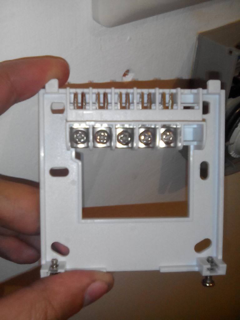

Segítséget szeretnék kérni termosztát bekötés ügyben. Volt egy Ariston TX 23 Mffi kazánom Computherm Q3 termosztáttal. Most lecseréltem a kazánt egy Saunier Duval Combitek F24- re és 4 kábel van a termosztáthoz a kazánban, de csak kettő jön a kazánig ahogy az Aristonba is csak kettő volt. Van egy fehér, egy barna, és a zöld a kékkel ugyanabba a "lyukba" van az új kazánban. Most mit- hova kell? A zöld az földelés? Vagy ezt a termosztátot nem is lehet ezzel a kazánnal használni? (nem értek hozzá, de az anyagiak miatt magam szeretném bekötni, az áramot sikerült csövezést is, be is kapcsolt szépen a kazán megnéztem a víznyomást is egyedül a termosztát bekötéssel nem jutok dűlőre) Segítség!
Köszönöm szépen!
(#) zoszka válasza toobe hozzászólására (») Okt 20, 2015 /
(#) Inhouse válasza toobe hozzászólására (») Okt 20, 2015 /
Az új kazánok garanciájának és működtetésének feltétele a forgalmazó által kikötött szakember általi beüzemelés...
(#) toobe hozzászólása Okt 20, 2015 /
Azzal tisztában vagyok, de mint írtam az anyagiak nem engedik hogy szakszervizes kösse be. Akkor ha jól értelmezem semmilyen típusú termosztátot nem tudok rákötni?
Amíg nincs konfigurálva a bemenet, addig nem.
És ha próbálgatod akkor hazavághatod még a panelt is.
A hozzászólás módosítva: Okt 20, 2015

(#) imitudeski válasza imitudeski hozzászólására (») Okt 26, 2015 /
A korábbi hozzászólásom után végigellenőriztem a bekötéseket, az 1-es ponton kapja a kapcsoló a fázist, a 2-es pontra továbbítja, amikor átkapcsol termosztát (a régi). Kipróbáltam az új, digitális Honeywell termosztáttal is, bekötöttem az 1-es pont vezetékét a képen látható kék vezeték helyére, a kettes pontot pedig a barna helyére, a kazán így működött is. A kérdésem az lenne, hogy ha a fennmaradó vezetéket, ami a 3-as ponton volt, szigetelő szalaggal betekerem, a másik vége pedig továbbra is a kazánban (bekötve) marad, az okozhat-e valamilyen problémát, melegedést, veszélyt? Kicsit komplikált szétszedni a kazánt és ez egy albérlet, amennyiben nem muszáj, nem piszkálnám, de ha valami galibát okozhat, szétkapom. Köszönöm a válaszokat!
(#) proli007 válasza imitudeski hozzászólására (») Okt 26, 2015 /
Hello! Ha rendesen elszigeteled, nem lehet belőle gond. Vagy dugd bele a végét egy iyen sorkapocsba, vagy vágd le a kiálló réz véget, halítsd vissza és úgy szigeteld el..

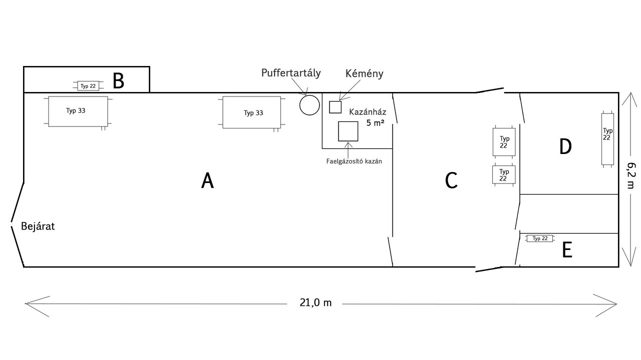

Sziasztok! Egy összeköttetési rajzra lenne szükségem a radiátorok és a puffertartály között. Mellékeltem egy rajzot, az A helységet egy szobatermosztátal szeretném szabályozni. B helység lehet 10 fokal alacsonyabb is, azt gondolom egy gömb termosztátal meglehet oldani. C, D és E helységeket szintén egy szobatermosztátal szeretném szabályozni. Egy olcsó és jó megoldásra lenne szükségem. 2 db. Computherm Q7 és 2 db. keringtetöre gondoltam, 2 külön fütéskör.
Továbbá még nem tiszta a Lapradiátorok bekötése, 4 lyuk van. Mindegy hogy melyik oldalrol kapja a meleg vízet csak az a lényeg hogy fölül legyen?
Elöre is köszönöm a válaszokat!
