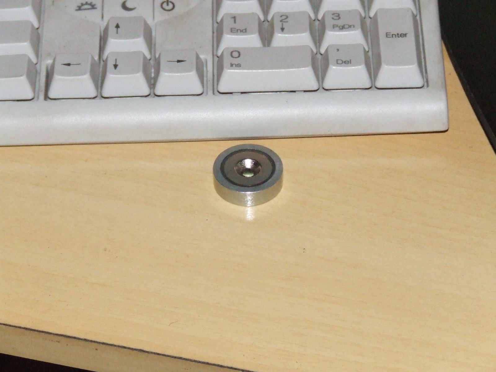

sziasztok !! rakok fel 2 képet a mágnesröl 1db kb 8 kiot bir megtartani .:eek2: lehar neked a mágnesek vaslapra vanak rögzitva?? és a tekercs??mekkora fordulat kell neki ?nagyon köszönök minden segitségst

szia lehar szoval 36 db mágneskellene??? az enyémhez is. látad amágnes képet?
Igen,láttam a mágneseidet.Hogy hány db. mágnes kell,az a kitüzött teljesitménytöl függ.Ezért is kérdeztem hogy kb mekkora teljesitményre
,feszültségre tervezel?.Ez a kiinduló pont. Valahogy úgy van ezzel mint az autókkal:ha csak a határba akarsz kijárni,megteszi a Trabant is,vagy a kis traktor.De ha forma 1-est akarsz,lehet hogy a Ferrari se elég.Ami a a 36 db.-ot illeti, az valahol az 1 Kw-os teljesitmény körül mozog.
