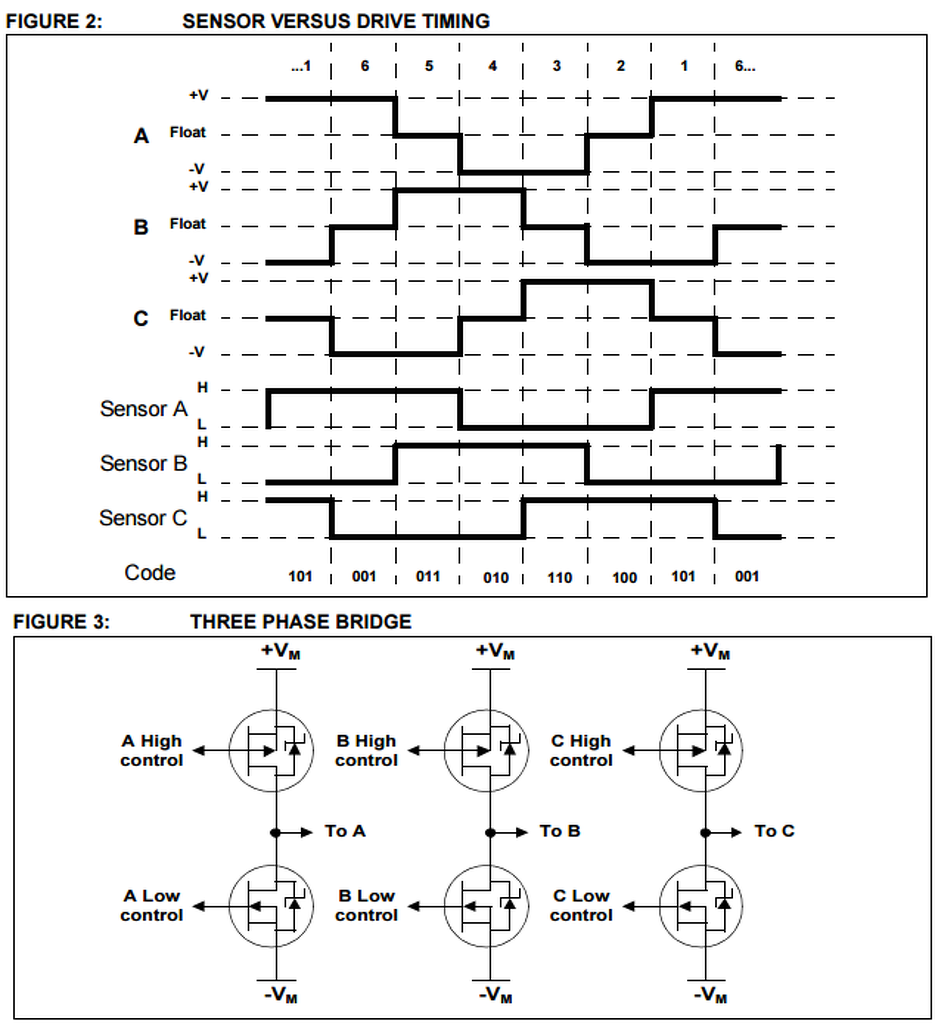

Ha megnézed az általam linkelt Microchip háromfázisú motorvezérlő áramköröket, akkor azok között van olyan, amiket PWM -el kell vezérelni. Ezt a jelet állíthatod elő AVR -el. A motor meghajtását pedig megfelelő hídáramkörrel lehet elkészíteni, ha a vezérlő IC nem képes a nagyáramú FET -ek meghajtására (ezt nem tudom, számolni kellene) akkor alkalmazhatsz erősítést is a motorvezérlő IC, és a nagyáramú FET -ek közé. Bár 4 - 6 A nem egy túl nagy áram.
Az a baj ezekkel a kapcsolásokkal hogy 6 pwm jel kell nekik nem pedig egy, ennyi pwm lábat nem tudok beáldozni. Nekem a legtöbb kapcsolás tök úgy néz ki hogy gate driver nélkül is megcsinálható csak egy AVR + 6 fet (modnjuk logic level kicsi RDS on értékkel) és ezeket kell jó ütemben nyitogatni ami a nehézsége az egésznek.
Ez a kapcsolás végeredményben pont az a motormeghajtó fokozat. Pwm pedig nem kell mind a 6 lábra maximum csak 3-ra.
És miért elég 3 PWM? Pl az U_H és U_L az mehet egy pwm jelről?
Nem azért, hanem mert a motor tekercsére mindig csak egy felső (táp) és alsó (föld) fet csatlakozik. Elég az egyiket pwm-mel kapcsolgatni a másik sima kapcsoló.
Akkor az általad linkelt kapcsoláson melyik bemeneteket kell pwm-el hajtani és melyikeket kell csak kapcsolgatni? Gondolom az egyik felsőre tápot kell adni és a másik kettő alsó közül mindegy melyikre adok földet az csak aforgásirányt fogja meghatározni. Én ami elméleti leírásokat láttam ott valami sinus hullám szerű jel volt egymáshoz képest eltolva a három moci vezetéken, de így meg négyszögjelek lesznek vagy ez nem gond?
Vagy csak az alsókat, vagy csak a felsőket, ezt neked kell eldönteni. Lehet szinusz hullám szerű is, ekkor a pwm jelet kell változtatni a szinusznak megfelelően, de ez nem egyszerű. Esetleg olvasgasd a PIC-es példákat, bár biztosan van több AVR-es is.
Az alábbi ábrát nézve nekem a következő körvonalazódik:
1. lépésnél A high bekapcsolva, B low bekapcsolva, C egyik sincs bekapcsolva 6. lépésnél A high bekapcsolva, B egyik sincs bekapcsolva, C low bekapcsolva 5. lépésnél A egyik sincs bekapcsolva, B high bekapcsolva, C low bekapcsolva ....... Szóval az egész lényege csak egy jól ütemezett P és N fet kapcsolgatás lenne? Ha az uc kimenete meg bír hajtani egyszerre 2db fetet (egy P és egy N) akkor ez valóban egy ilyen egyszerű kapcsolással megoldható lenne (6 fet, egy uc, meg pár kondi)?
Utána kellene olvasnod. Te egy hajó motorját szeretnéd meghajtani, aminek a DC ellenállása feltehetőleg néhányszor 10mohm. Ha erre rákapcsolod PWM nélkül a tápfeszültséget, néhány 10 usec alatt akár 100A-re is felmegy az áram, ami végül is füsthöz fog vezetni.
A BLDC motorok többféleképpen vezérelhetők, de egyik megoldás sem olyan egyszerű, hogy kellő ismeretek nélkül korrekt eredményre juthass. Vagy utána olvasol, és választasz olyan processzort, amin van elegendő és megfelelő be-/és kimenet (ez szerintem általában 3 bementet jelent a feszültség vagy hall szenzor fogadására, 1 áramérzékelő bemenet, és 6 kimenetet, amiből 3 pwm, ami a fetmeghajtó jeleket adják), vagy inkább vegyél egy komplett motorszabályzót. Sajnos ilyen teljesítményű cél IC-t, ami a köztes megoldást jelentené, én sem ismerek. Segítség képen néhány Atmeles BLDC applikáció, de egyébként rengeteg van ezeken kívül: Bővebben: Link Bővebben: Link
