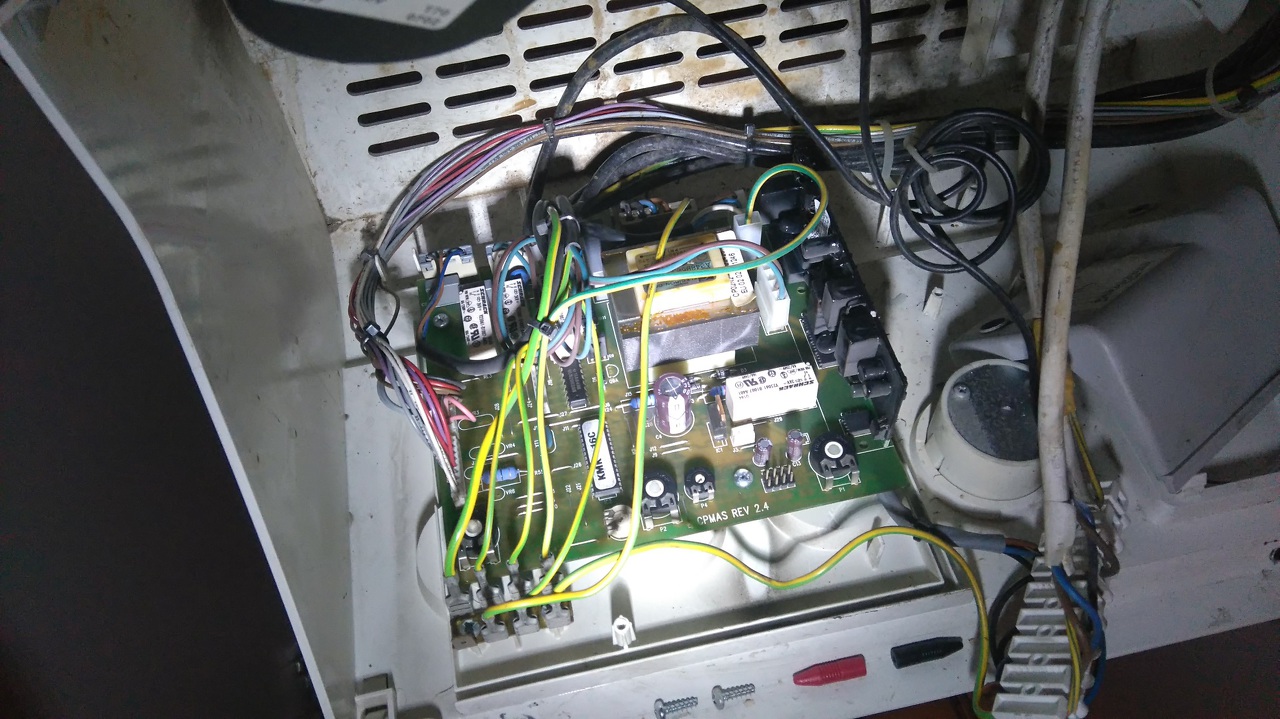

Sziasztok!Ismét én...sajnos.Quadriga T2 piros hibakóddal ismét leállt.Újraindítás után megy,csak folyamatosan szikráztat.A piros hibakód a leirás szerint Gyújtáskimaradás az égőnél vagy Felsőhőmérséklek korlátozó működésbe lépett...de nem is ment róla semmi...előre is köszönök minden segítséget!
Segítségre lenne szükségem egy a szerelő által betonalap-tölteléknek titulált Westen Pulsar D kazánnal kapcsolatban. Napok óta játszadozik velem, E01-es, majd többszöri kínlódás után az E04-et írja ki. Ez a be nem gyulladás miatti leblokkolás. A szerelő kijött, pitiszkált rajta valamit 5 percig, majd azt mondta, ha nem lesz jó, akkor panelcsere. Ebben csak az a gáz, hogy 2 éves kazánról van szó. Nem lehet, hogy valami más megoldás lenne? Lehetséges, hogy csak a lángőr elektróda adta meg magát? Jól jönne most egy kis segítség, előre is köszi nektek! Üdv: Kriszti
Nem látja a lángot. Vissza raktad az ionizácio kábelét? Nincs megtörve a kábel? Jó helyre raktad vissza? Elektróda bele ér e a lángba?
Ha ezek mind rendbe, panelen kontakt hiba, forrasztási hiba?
Westen gázkazánra ha jól tudom 3év gari van,a Megatherm a kizárólagos forgalmazó. Nézz csak utána? Vagy kilincs garancia volt rá? Látni kell mit produkál. Szikráztat, belobban, de 6mp.-en belül letilt?
Az a helyzet, hogy 3 éve lett felszerelve és csak 2 éve van használva. Megy egy darabig, elkezd fűteni, aztán beadja az unalmas. Kattog ide-oda, mint ami keresi a lángot, de nincs. Pár perc után meg mintha csak úgy bealudna a láng és leáll. A garanciát a kedves szerelőm nem tudom, hogy hozta, de ő egy évet mondott. A másik, aki megnézte piszkált rajta valamit, fél napot ment rendesen, este újra kezdte. De ő is panelt akar cserélni.
Köszönöm válaszodat!Elvileg minden a helyén..lángérzékelő tisztítva..benne a lángban..vezeték a helyén a panelen..vezetéket szakadás mérővel néztem(jó)..csatikat mozgattam..amit nem írtam:vegyes tüzelésű kazánnal össze van kötve,úgy hogy a gázkombi egyben a tágulási a vegyesnek..mikor leállt piros kóddal akkor folyamatosan ment a kombi keringetője(és a vegyesé is)következmény:vegyesben 120fok felett a víz még jó hogy nem volt bumm..kombiban 4 bár nyomás,biztonsági szelepen jön a víz..a két kazán között vannak szelepek(réz hengerek).Gondolom egymással szembe nyomtak ezért voltak hidegek a radiátorok.kihúztam a kombit..4-re állítottam a vegyes keringetőjét..így visszaállt a víz..most nincs bedugva a kombi(de most nincs melegvizünk)
Mennyi ideig megy? Pár percig is elmegy,és utána tilt? Fontos lenne tudni!
