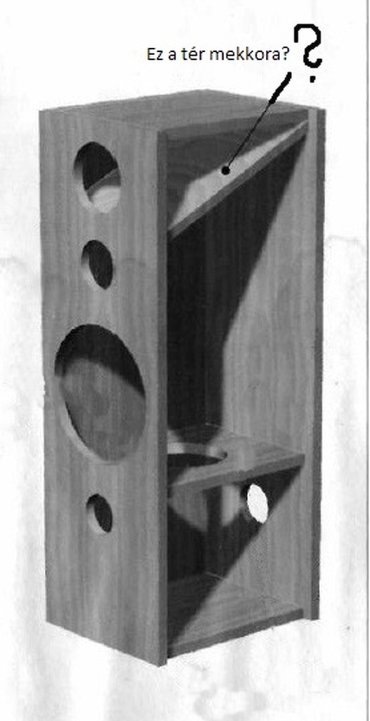

Egy nem zárt kosaras hangszórót szeretnék azzá tenni, a doboz kis literszáma miatt hogy ne zavarja meg a mély, a munkájában. Kérdésem az, hogyan csináljam és/vagy mekkora külön kis dobozkával, vagy erre a célra alkalmas dologgal szeparáljam külön úgy, hogy a funkcióját megfelelően ellássa mint középhangszóró. Ezt.:http://beyma.com/products/lowmidfrequency/205MP6N8 A hozzászólás módosítva: Ápr 19, 2014
Sziasztok! Elválasztólap,tömítettség megléte hogy zavartalanul "együtt dolgozzon" a kónuszok. RC-taggal szürés: kisérletnek.
Nem az elválasztás és a tömítettség a kérdés, hanem hogy mekkora legyen az elválasztott tér, úgy hogy a mélytől minél kevesebbet vegyen el, de mégis eleget ahhoz hogy jól működjön.
![]() ![]() A hozzászólás módosítva: Ápr 19, 2014
Az RC tag egy alul áteresztő szűrő, vagyis kis frekvenciákon (kondenzátor szakadás) átereszt, nagy frekvenciákon (kondenzátor vezet) csillapít.

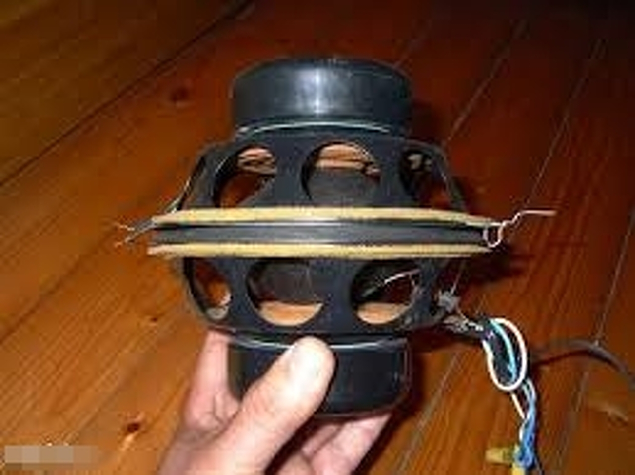

Érdekes hangszóróra bukkantam.3 tekercse van,mindhárom egyenként 8 ohmos.Egy 8ohm-os terhelésre tervezett végfokkal szeretném táplálni.A kérdésem az lenne,hogy ez kivitelezhető-e valamilyen formában?Egy angol fórumon azt olvastam,hogy kettő tekercset párhozamosan,a harmadikat rájuk sorosan kötve működhet,kérdés hogy ez mennyire működőképes..?Eredetileg a hangszórót 3külön végfok hajtotta. Üdv! A hozzászólás módosítva: Jan 26, 2016
Mindet sorosan, vagy mindet párhuzamosan. Több értelmes opció nincs.
Köszi a választ.Adok neki egy esélyt sorosan kötve.
