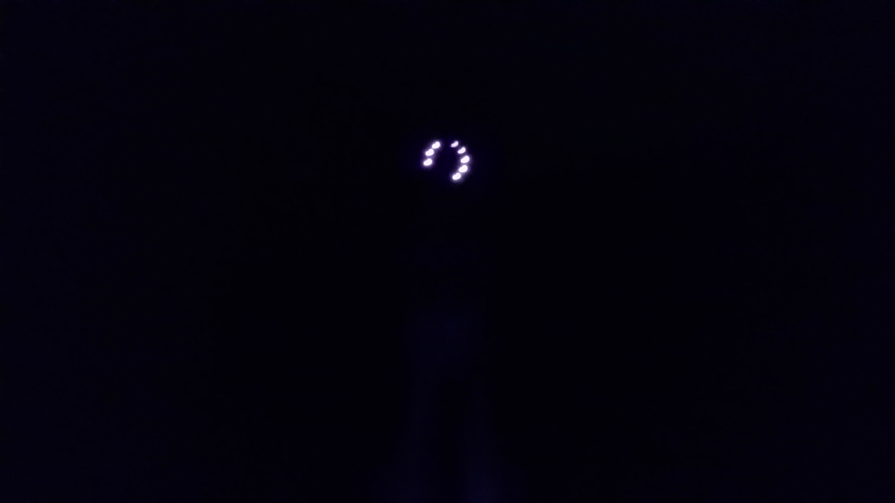

(#) Csontikka hozzászólása Jan 28, 2016 /
segítséget szeretnék kérni,
van egy ilyen IP kamerám és az utóbbi időben vacakolnak az infra LED-ek. (A kamera 2,5 éves)
A következő a hibajelenség: Pár hónapja "kiégett" rajta 3 LED egymás mellett, eztán kiégett még 3, szintén egymás mellett. Szétszedtem a kamerát, rámértem a "kiégett" LED-eknél kb 1.5V feszültség van, tehát kapnak áramot. Ezután összeraktam, (semmit nem csináltam vele, csatlakozók is nagyon rendben voltak ránézésre) utána minden működött rendesen.... Jajj de jó... eltelik pár óra, megint nem ég 3 LED, majd villogni kezd másik 3, majd újra ég, majd újra nem, stb...
Próbáltam kicserélni a tápot, a jelenség ugyanaz.
Szerintetek mi lehet? A LED-ek kezdenek vacakolni, vagy inkább valami más baja lehet? Mit lehet/érdemes még egy ilyen kütyün kipróbálni?
Azt a tanácsot kaptam cseréljem ki benne a LED-eket, de szeretnék meggyőződni hogy ténlyeg az-e a hibás. Van olyan hogy egy LED nem ég 1 hónapig, aztán még 2 óráig igen, majd megint nem? Tud így elromlani egy LED, vagy ez más hibára utal, és ha igen vajon mire?
Most éppen így világít ahogy a csatolt képen látszik. (a sötéten)
(A többi képet szakértő szemeknek csatoltam hátha valakinek segítenek.)
Köszönöm a segítséget!
Üdv,
Csontikka
(#) Johnycorp válasza Csontikka hozzászólására (») Jan 29, 2016 /
Ezek a LED-ek általában igen kihajtva üzemelnek. Az a 2.5 év jelen esetben nem is olyan rossz.
Láttam már hamarabb is elromlott példányokat.
Azért nem működnek egymás melletti LED-ek, mivel ennyi lehet sorba kötve a jelen megoldásban.
Huzamosabb működésnél melegszik, ezért félvezetőként már nem úgy viselkedik. Ellenállása változik.
Mivel az első képen láthatóan a maradék LED-ek működnek (és gondolom a fotoellenállás segítségével az elektronika kapcsolja be este), ezért inkább LED-ek cseréje ajánlott.
Amennyiben van rá lehetőséged, próbáld ki, hogy például a 850nm vagy a 940nm infra LED-re érzékenyebb-e a kamera a sötétben.

(#) molnarp válasza Csontikka hozzászólására (») Feb 6, 2016 /
Én hasonlóan jártam csak 60LED-es konstrukcióban.
Forraszd át a ledek lábát, lehet kontakt vagy korrózió.
Ha mégsem akkor abból a 3-ból az egyik hibás.
Ebayen pár száz Ft-ért lehet venni modulokat.
Olcsóbb mint itthon egy IR-LED, csak
arra figyelj 850 vagy 940nm kell neked. Lehet találsz a tiédhez ugyanilyen modult is.

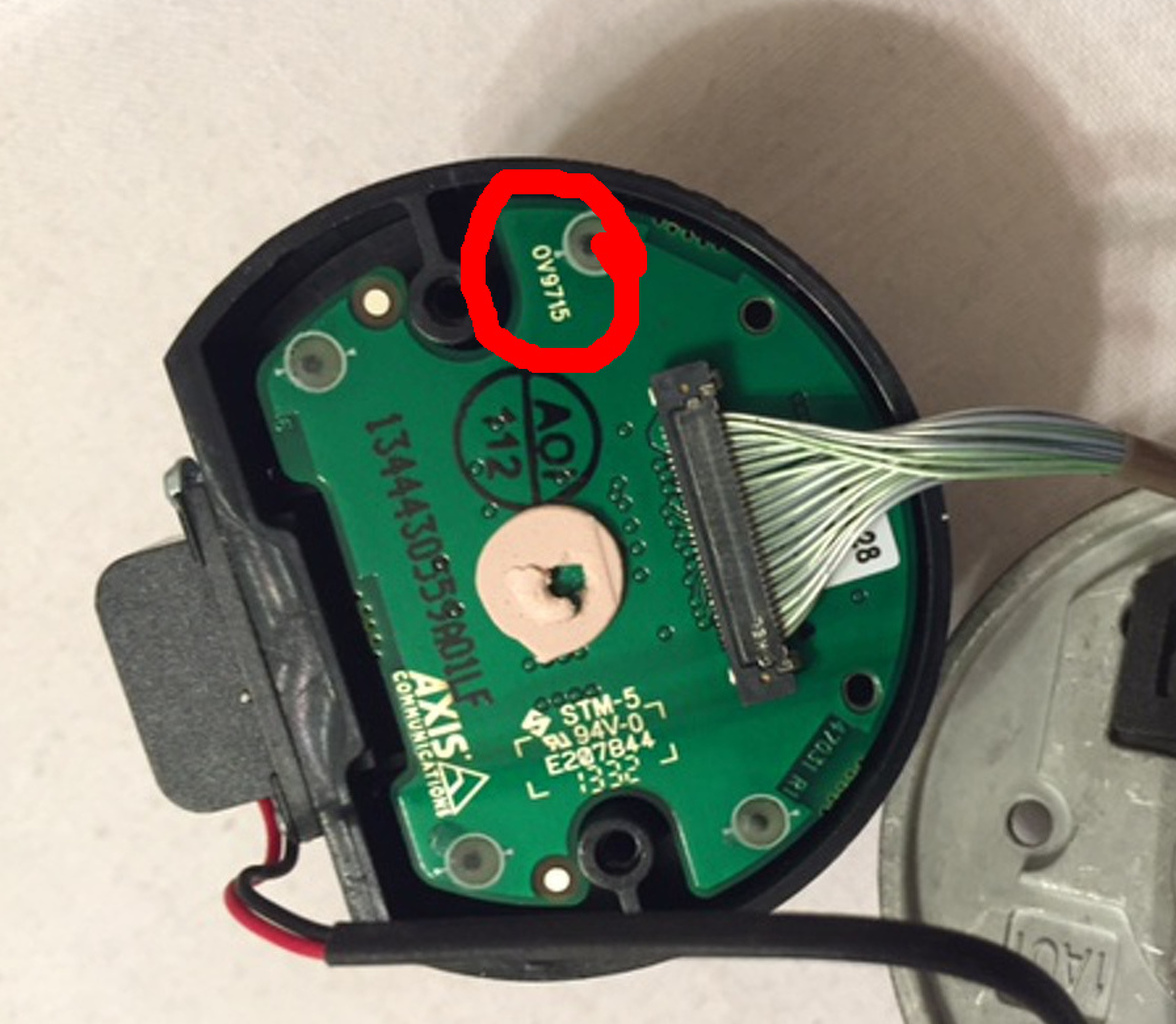

(#) molnarp válasza Lucifer hozzászólására (») Máj 24, 2016 /
Az Axis projekt megfeneklett, mivel nem jutottam előre az alaplappal kapcsolatban.
Viszont szeretném az optikát felhasználni, de nem tudom milyen csatlakozók ezek, milyen interfészhez tudnám kötni.
A 2 eres a táp, az 5 pólus az IR és az IR-CUT lehet.
Jobban nem tudom szétszedni.
Van valami ötleted? Fel lehetne használni valamihez?
Az optikáról csak annyit tudok, hogy 1/4” progressive scan RGB CMOS , 1MP.
(#) Lucifer válasza molnarp hozzászólására (») Máj 25, 2016 /
Várjunk ez a modul itt tartalmazza a szenzort is?
Mit tettél végül a baseboarddal? Lecserélted rajta a SoC-t?

Igen, rajta van a CMOS, oldalt a 2 infra, ami talán lézerdióda. A kis panel a fényérzékelő, az IR és az IR-CUT-ot vezérli.
Fel szeretném használni valami board-hoz, csak még nem találok olyat amihez rá lehetne kötni, van itthon 2 wifis ip kamera boardom aminek rossz a kamera modulja.
A hozzászólás módosítva: Máj 25, 2016
Ha lehet hinni a silkscreennek akkor OV9715 szenzor van rajta. Ez valami QFP2 tokban van, tehát a csati kiosztás revengelése nem tűnik egyszerű feladatnak, de tegyük fel ezen valahogy túllendülünk.
Ilyen Hisiliconos boardom nekem is van csak azon van szenzor is van. Vettem még anno jól alibabáról, hogy majd reszelek rá OpenWRT-t. Ismert a panelod szenzorcsatijának kiosztása?
(#) molnarp válasza Lucifer hozzászólására (») Máj 26, 2016 /
Nem, sajnos nem. Megtört a flexkábel, nagy nehezen találtam ebayen hasonló modult 5mp OVvalami aminek ilyen a flexkábele, de mégse jó hozzá, mert csak melegszik. Shenzennek írtam, de nem tudtak segíteni a modullal kapcsolatban. Vagy nem akartak.
Linkeld be légyszíves hol írja hogy az axisra, hogy OV9715
Az a baj, hogy nem tudom tovább bontani.

(#) Lucifer válasza molnarp hozzászólására (») Máj 26, 2016 /
Itten-e!
Te is lecserélted az N9-et?
