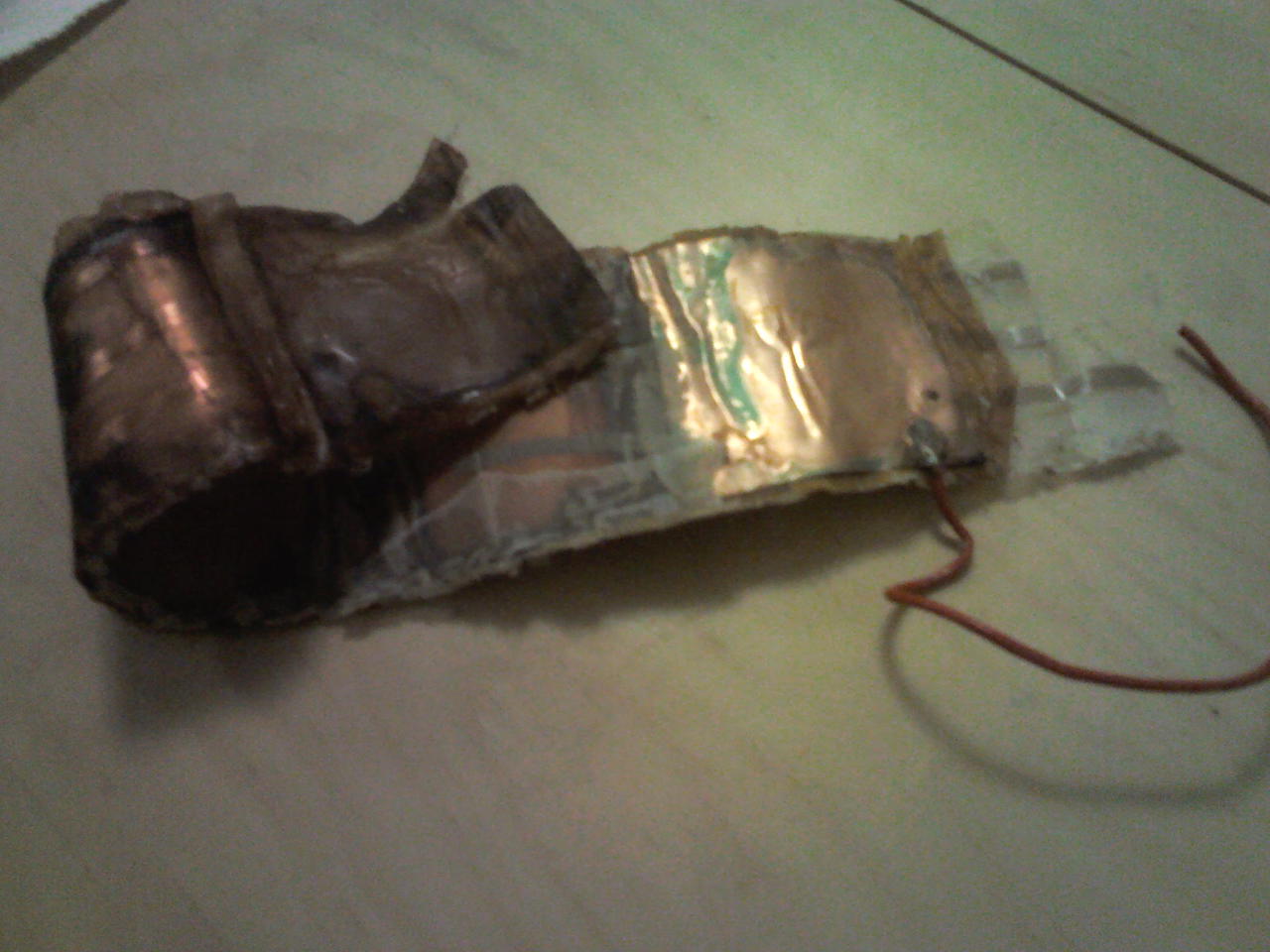

Hamarosan elkezdem első trafóm tekerését. Orosz erősítő hálózati trafója. Készítettem egy csévetestet 1mm-es kartonból. Ez megfelelő? Vagy van vékony bakelit lemezem. Esetleg abból jobb? Vagy nem számít? Eredetileg orosz újságból volt készítve és nem volt kitöltve az ablak. Most ki lesz.
A csévetest anyagában kb annyi megkötés van, hogy elég merev legyen, hogy tudj rá tekercselni megfelelően, és ha leveszed a sablonfáról amin tekersz, legyen annyi merevsége és tartása, hogy ne roggyon össze a huzal feszítőerejétől.
Ezen kívül megfelelő elektromos szigetelő, és ha számottevő melegedés várható, akkor valamelyest hőálló is legyen. Szóval a bakelit jobb választás, de a kartonnal sincs semmi baj, ha jól meg van csinálva. Valamint ne felejtsd el a primer meneteket soronként szigetelni. Ezenkívül a primer és szekunder tekercs közt a megfelelő érintésvédelem megvalósítása végett kellően vastag szigetelést használni, és ha szükséges esetleg árnyékolást is használni... A kellemetlen zizegő "transzformátorbúgás" elkerülhető, ha minden menet és szigetelőanyag kellően feszesre van húzva tekerés közben. A hozzászólás módosítva: Feb 22, 2016
Természetesen soronkénti szigetelés használok. Az eredeti cséve szétszedésekor gondosan felírtam, hol hány réteg szigetelés volt. A primer és a szekunder között (több réteg szigetelés között)volt egy réz fólia ami a testre volt kötve. Ez vissza fog kerülni. Az eredetinél nagyobb huzalátmérőt használok majd. Ha jól tudom, így kevésbé fog melegedni a trafó.

El ne feledd, a rézfólia nehogy zárt menetet képezzen, vékony szigetelőpapírral tekerd fel együtt...
Köszönöm a figyelmeztetést! Gondolom azért, hogy nehogy egymenetes tekercs legyen.
