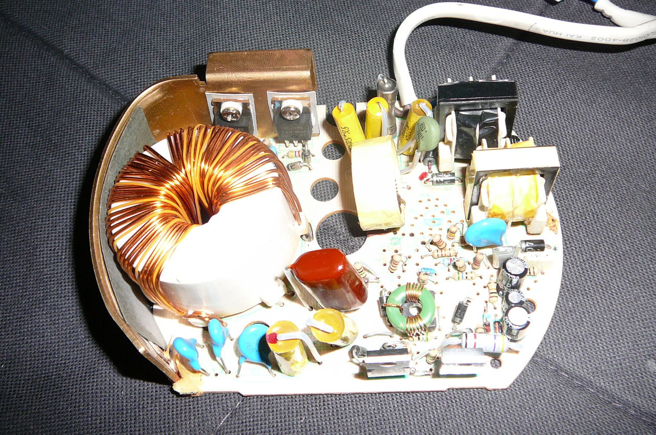

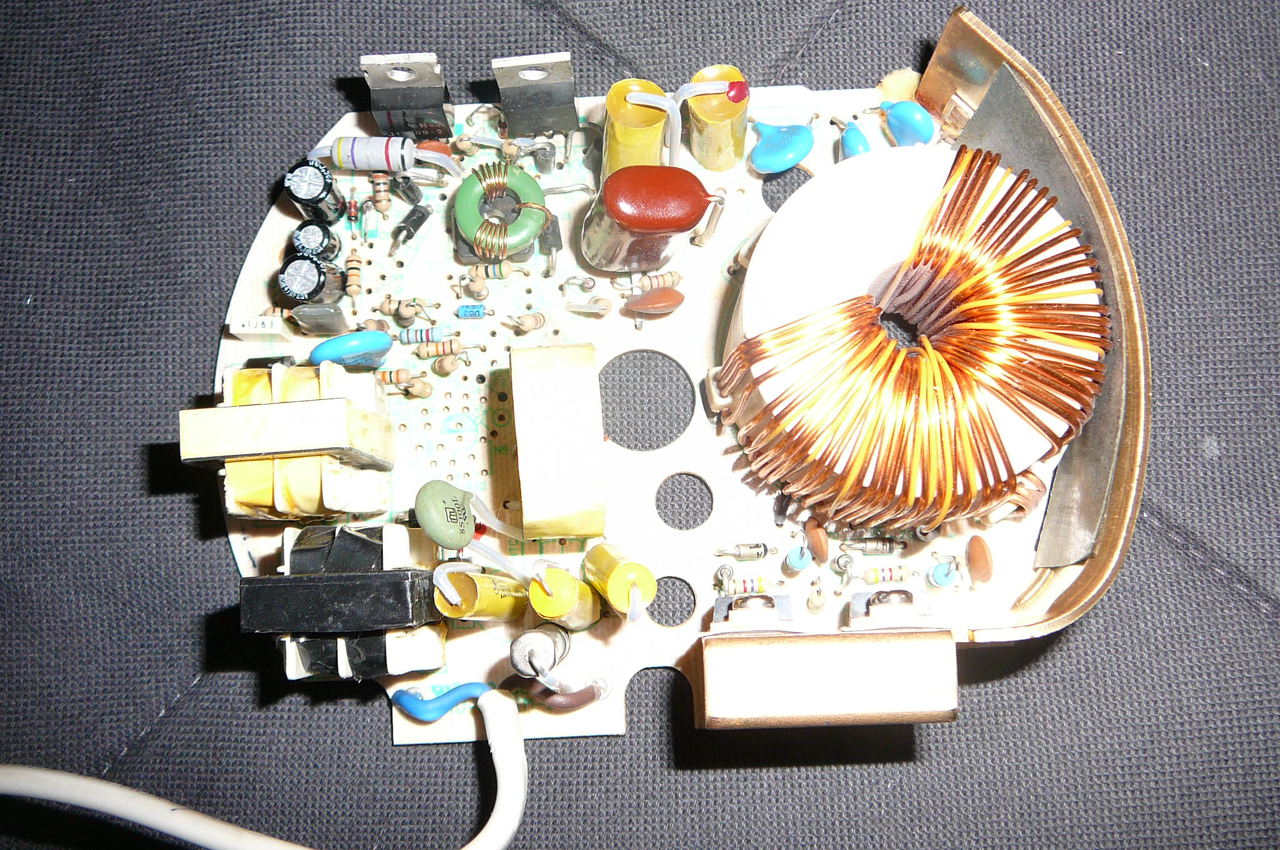

(#) t0bi válasza GPeti1977 hozzászólására (») Feb 25, 2016 /
Itt egy (bútor)gyári rezonáns táp, 150 Watt halogén izzóknak. Nem tudom, miért kell ilyen egy közönséges trafó helyett, talán a kisebb súlya miatt. Ráadásul egyenáramu, szinkron egyenirányítőval.
Ami az apropó, hogy rossz és nem boldogulok vele. A meghajtó tranyók mentek el, de csere után is csak 4-5 Voltot ad le. Minden védelmet kiszedtem, csak a Skori oldalán levő alap kapcsolás maradt, de nem változik semmi. Lenne ötletetek?
(#) szendi001 válasza t0bi hozzászólására (») Feb 25, 2016 /
Meg van terhelve legalább 30%-ra?

(#) t0bi válasza szendi001 hozzászólására (») Feb 25, 2016 /
Szia, igen, rátettem egy halogént, de csak pislákol. A bemeneten kb 290 VDC van. Összes védődiódát kiemeltem, félhidas kondikat cseréltem, NTC-t rövidre zártam. A szekundert is megnéztem két Schottkyval, kondival, de ugyanaz.

(#) ferci válasza t0bi hozzászólására (») Feb 25, 2016 /
Miből gondolod, hogy szinkron egyenirányítós rendszerű?
Próbálj rátenni egy 50 wattos halogént a DC kimenetre és egy másikat ( ha egy tekercses) a szekunder tekercsre direktben.

(#) t0bi válasza ferci hozzászólására (») Feb 25, 2016 /
Hát igen, 150 Wattnál már érdemes szinkron egyenirányítót használni, ebbn 2 db IRFZ48N van.
Itt van utalás 123. oldal: Bővebben: Link
Egyre jobb, 50 Wattos lámpával 7,5 Volt (az előbb csak 35 Wattos volt), ha direkt a tekercsre teszem a lámpát, akkor a DC kimeneten már majdnem 10 Voltot mérek
Jó, hát csak azért kérdeztem, hogy tényleg az e...
Ezek szerint ott nem stimmel valami.. akkor menjen a tápod vegyesben, ha meg tudod oldani, ill. ha nem találod meg a hibát.
