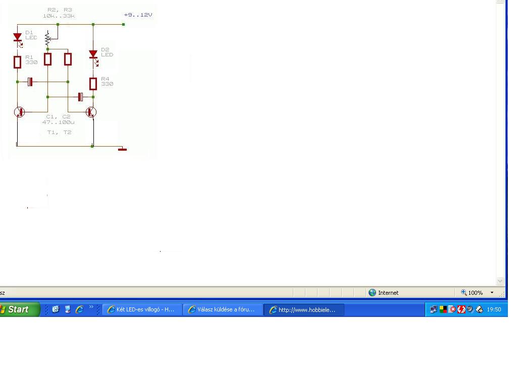

(#) kisfeca hozzászólása Feb 29, 2008 /
Sziasztok! lenne egy kérdésem, elég kezdö vagyok e téren mellékelek egy képet amit a szakmatanárom adott hogy ha ezt megépitem akkor ugy villognak majd a ledjeim mint az elakadásjelzők( tát tudjátok egyszerre felvillognak)
na most megcsináltam a transzformátort nem adta meg meg még azt hogy a kondiknak meik a pozitiv meg a negativja én az RB1-re tettem a negativot! a TR2-re kötöttem egy ledet de a másik oldalrol ki szeretném hagyni és onnan van még egy vezetékem plussz a lednek az egyik lábán még nincs semmi csak a bemeneti plusszos feszkó! ráteszem a led másik lábára a minuszt de nem mükszik plussz még ami a TR1 esböl jön szál azt nem kötöttem sehova! Szoval nem értem hogy a minuszt hogy adjam rá az egész cuccra! Ne haragudjatok ha nem érthetö ha tudtok láci segitsetek köszi
(#) lgyk válasza kisfeca hozzászólására (») Feb 29, 2008 /
Hi!
Itt mindent megtalálsz, ami a villogó építéséhez tudni kell.
Az áramkört egyenfeszültségről kell táplálni, a transzformátor után egy graetz-híd és egy pufferkondenzátor is kell (az adapterekbe ez már be van építve).
Ha egy LEDet szeretnél járatni róla, akkor a másik ágban a LED és a 100 Ohmos ellenállás helyett egy 1-2 kOhm-os ellenállást tegyél.
Egyébként a LEDek elé különböző tápfesz mellett különböző értékű ellenállások kellenek: Link.
A negatív feszültséget pedig a földre kell kötni (a föld jelölése legalul a három vonal).
(#) kisfeca válasza lgyk hozzászólására (») Feb 29, 2008 /
hát ö nem egy ledest hanem 8db ledet kellene hogy megvillantson egyszerre plussz még emellé enne egyfolytába világito led az vagy 8 db és ezt ugy akarom h a szémitogép 12 voltja adná nei a feszkót
azt látom h ott van alul a 3 vonal de ha bal oldalrol kihagyom azt az egy ledet és jobb oldalra kötök sorosan 8-at ako sehogy nem értem h a TR1 böl ami kijön azt kössem rá az uccso led lábára vagy hogy a negativot meg akasszam rá vagy nem tom nem értem ezt az egyet
(#) kisfeca válasza kisfeca hozzászólására (») Feb 29, 2008 /
nah elolvastam meg megnéztrem amit belinkeltél az érthetöbb köszi abbol a rajzbol mit kell kihagyjak h ne felváltva villogjanak hanem egyszerre mind a 8

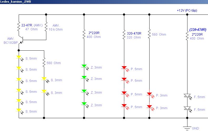

(#) kobold válasza (») Márc 1, 2008 /
Szaktanárod érdekesen értelmezi az elektronikát... Tranzisztorok kollektorát illik bekötni, anélkül nem megy. NPN-es tranyóknál a kollektorkörbe kötünk terhelést, kapcsolóüzem esetén így célszerű. Két led egyidejű villogtatása esetén azokat egymással párhuzamosan kell kötni, nem pedig a két tranzisztorra. Ha pedig hasonló astabil körökkel dolgozol (astabil az, ami egyik állapotból átbillen egy másikba, majd vissza, és addig, amíg van rajta táp), törekedj a kondenzátorok értékét lefelé szorítani, határozottabb kapcsolásokat eredményez.
Csatolok egy rajzot, ez kb. 1.5 másodpercenként vált állapotot, 10 µF-os kondikkal kb. 0.7 mp lenne. Persze megépítheted a te rajzod szerinti értékekkel is, csak a bekötés jellege legyen ilyen.
A ledek áramkorlátozó ellenállását úgy kell megválasztani, hogy a legnagyobb tápfeszültségnél se folyhasson nagyobb áram egy-egy leden, mint a megengedett.
(#) kisfeca válasza kobold hozzászólására (») Márc 1, 2008 /
Köszönöm szépen ez igy már érthetö! Hát igen ezt a tanárt nem nagyon csípjük mer egy gyökér nadehát ez van Annyi kérdésem lenne még hogy erre mekkora tápfeszt szabad ráadni és hány amperes lehet? Mert én nyolc ledet szeretnék igy párhuzamba kötni és azt szted hogy lenne célszerü?
a számitogépnek a sárga vezetéke 5 voltos a piros 12 csak az amperjüket nem tom de megnézem azt is majd
(#) kobold válasza kisfeca hozzászólására (») Márc 2, 2008 /
Az 5 V-os ág úgy általában nagyobb terhelést bír, de 8 ledet akármelyik elvisz, ledenként 10 mA-t számolva. Arra figyelj, hogy a kondik feszültsége nagyobb legyen, mint a táp (5 V-hoz minimum 6.3 V-os, 12 V-hoz min. 16 V-os kondikat tegyél, nagyobb feszültség-értékű persze lehet).
A csatolt rajz 5 V-hoz készült, de 8 led esetén a 220 Ohm-os előtétellenállást cseréld ki 33 Ohm-ra (1/2 W ajánlott); ha 12 V lesz a táp, akkor pedig egy 120 Ohm 1 W-os ellenállás kell oda.
Az áramkört ne próbáld le egy-két leddel, csak ha az összeset bekötötted, mert a kis értékű előtét miatt túl nagy áram folyna, és tönkreteheti a ledet.

(#) _JANI_ válasza kisfeca hozzászólására (») Márc 2, 2008 /
Talán, először egy működő alapkapcsolást kellene összehoznod!
S ha megértetted a működését csak aztán módosítani... ( ! ? )

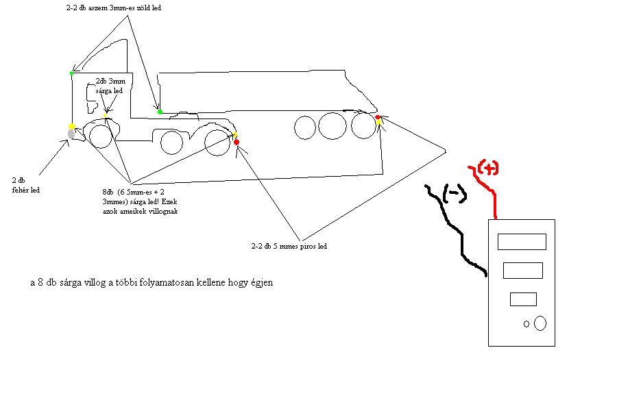

(#) kisfeca válasza _JANI_ hozzászólására (») Márc 7, 2008 /
értem! Hát akkor gondolkoznom kell vmi jo megoldásba! Mert ez amugy egy ien kamion modell lenne, van rajta 6 db 5 mm-es sárga + 2 a kissebb méretű sárga led ezek lennének a villogóak amire épitettem ezt a kapcsolást! Van még helyzetjelzőnek a kisebbik fajta ledekböl 4 db zöld + 2 db piros, 4 db 5 mm-es piros , és elöre van még világitásnak az a 2 db 5mm-es nagy fényerejü fehér led( 3 voltot mondtak a boltban nyitónak) ezt szerintetek akkor mondjatok vmi jo megoldást hogyan kivitelezzem hogy mindez müködjön a szám. gépröl bocs a képért csak gondoltam igy el tudjátok épzelni h hogy is kellene
(#) kisfeca válasza kisfeca hozzászólására (») Márc 7, 2008 /
pontositottam az elöbbi rajzon, ezt nézzétek ez a pontos
(#) _JANI_ válasza kisfeca hozzászólására (») Márc 7, 2008 /
Egyszerű a megoldás! :yes:
Méret és szinszerint csoportosítsd (sorosan) a ledjeidet!
Így lesz egy ZŐLD, egy-két PIROS valamint egy FEHÉR LED-fűzéred, aminek direkt táp kell.
A 3mm-esek akár 5mA-val is elég jól világítanak.
Az 5mm-eseknek már 15-30mA kellhet...
A fehér LED már ki lett számolva.
A ZÖLD 3mm-es LED-nek KB: 2V a nyitófeszültsége.
Uzöld = 4*2V = _8V_
UT = 12V
Izöld = 10mA = 0.01A
Rzöld = (UT-Uzöld) / Izöld = (12V-8V) / 0.01A = 4V / 0.01A = _400ohm_
A PIROS 5mm-esnek KB: 1.8V a nyitó fesze.
Ipiros = 15mA
Rpiros = _320-470ohm_
A 6db SÁRGA 5mm-es füzérnek 47ohm kell 15mA-val számolva.
A 2db SÁRGA 3mm-es LED füzérnek 560ohm kell, 15mA-s terhelésnél
STB... jó számolgatást!
A többivel szerintem elboldogulsz!
Ha mégsem akkor összedobunk egy SCHEMA-t!
hű apám tisztellek becsüllek hogy értessz hozzá de ez most olyan magas volt hogy az csak na ! azt értem h csoportositani akarod csak nem értem hogy valójában hova akarsz kijukadni? vmi rajzot ha mutatsz vagy leirod hogy mit hogy kössek akkor hátha megy Ja és igen ha kész lessz nem egy nagy mű de nekem teccik olyan házilag barkácsolt de nekem jó, ha kész megmutatom
