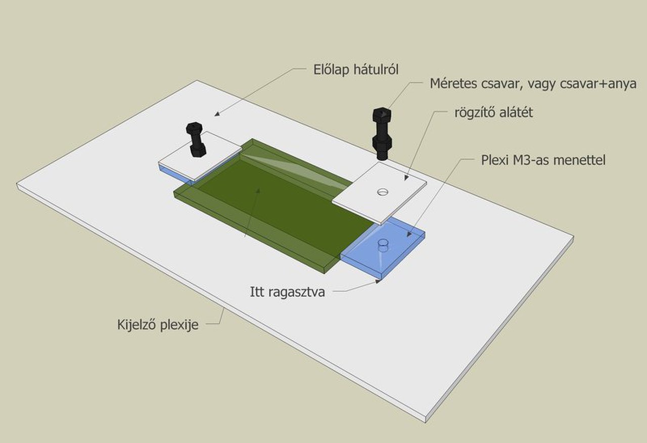

(#) kameleon2 válasza alienco hozzászólására (») Feb 25, 2016 /
Mellékelek pár képet egy megoldásról, amit használok. 1989 óta nem esett szét. Így rögzítettem a kijelzőimet.

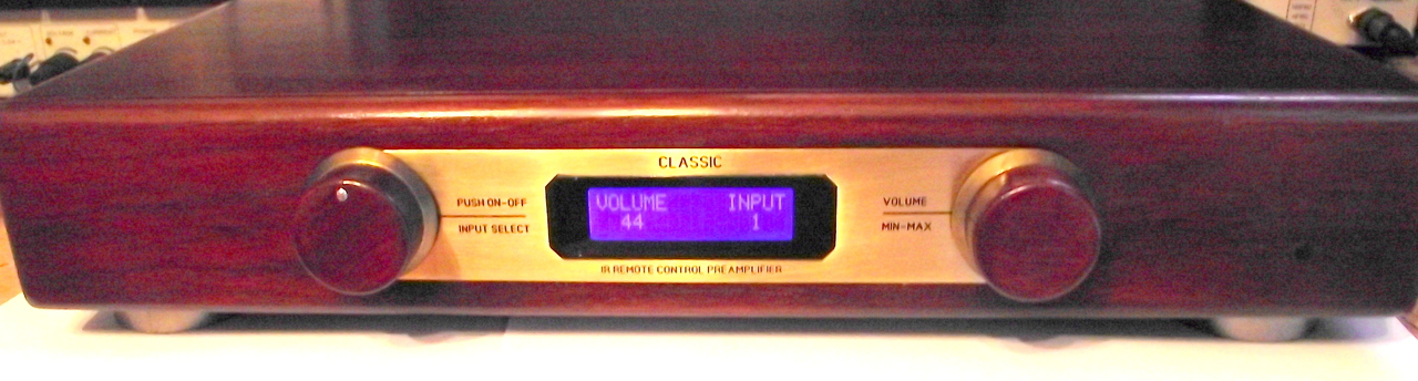

(#) CHZ válasza alienco hozzászólására (») Feb 25, 2016 / 2
Egyszeru megoldas, megfelelo furat moge tenni.
Bontani is lehet gyari takaro elemet es ehhez megfelelo nyilast vagni az elolapba.
Ha kijelzo is lesz, ablaka moge is beillesztheto.
Mind harom megoldast alkalmaztam mar. Kepen furat moge tett megoldast lathatod.
A hozzászólás módosítva: Feb 25, 2016
(#) kameleon2 válasza CHZ hozzászólására (») Feb 25, 2016 /
Ez most komoly, hogy a gombok is fából vannak?
(#) CHZ válasza kameleon2 hozzászólására (») Feb 25, 2016 /
Jol latod, elfogyott az alu...
Egyáltalán nem néz ki rosszul. Sőt - érdekes.
Fa megmunkalasa egyszerubb, ezert valasztottam ezt a megoldast.
Viszonylag sok gomb kellett, elolaphoz is passzol szerintem.

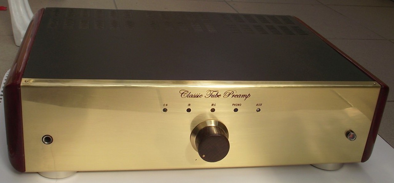

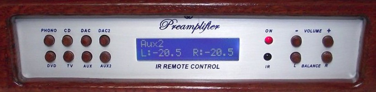

Itt is csak furat mogott helyeztem el az IR vevot.
Furata ledek meretevel egyezo, igy nem log ki a sorbol.
Masik kepen, doboz jobb oldalan lathato, bontott IR ablak lett beepitve, ez aluminium elolapba is passzithato. Van nagyobb meretben is.
