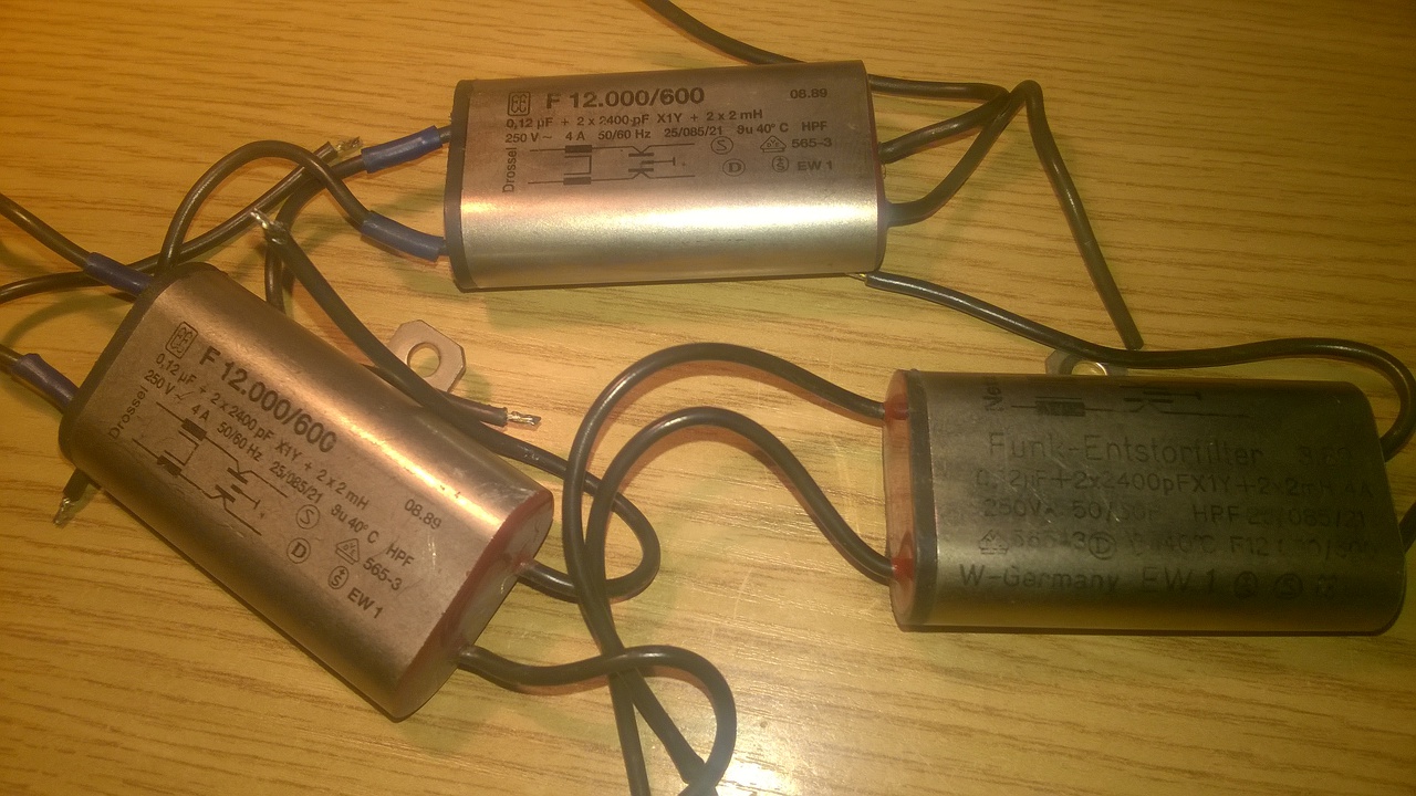

Hálózati zavarszűrőnek lehet ezt használni? Így a PC tápból bontott tekercset és a 2db 100nF-os kondit kultúráltabb és könnyebben beszerezhető formába tudom önteni.
Minden további nélkül majdnem 1 kW-ig.
![]() Én is hasonlót használok, csak ilyet: A hozzászólás módosítva: Márc 14, 2016
Azt azért tegyük hozzá hogy egy olyan szűrő tekercse 6-7mH, amit linkeltél az meg 500uH.
Nem is nagyon szereti az 500W-ot.
![]() Bőven jó az az 500uH 220nF X2-vel. A hozzászólás módosítva: Márc 14, 2016
Végülis nem veszek ilyet. Még van egy bontott szűrőm, kísérletezni jó, a véglegesben pedig tápcsatlakozóba épített lesz.
Így van, majdnem olyan jó mintha ott se lenne. Nézd meg hogy mekkora elnyomást ad a zavarjelre az egyik, meg a másik.

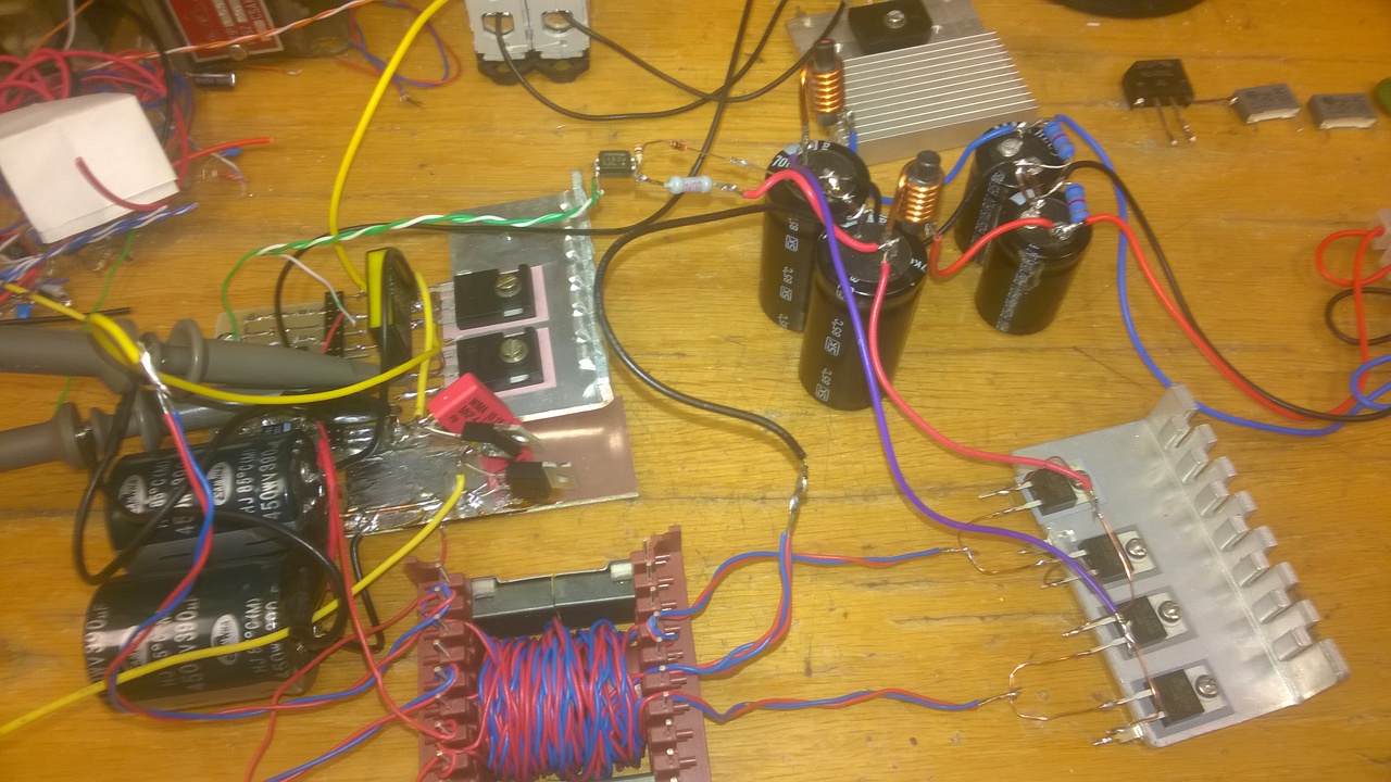

Ezt ma délelőtt megtekerném:
Átnéznétek? (több szem többet lát)
Jelenleg ilyen a korábban belinkelt trafóval:

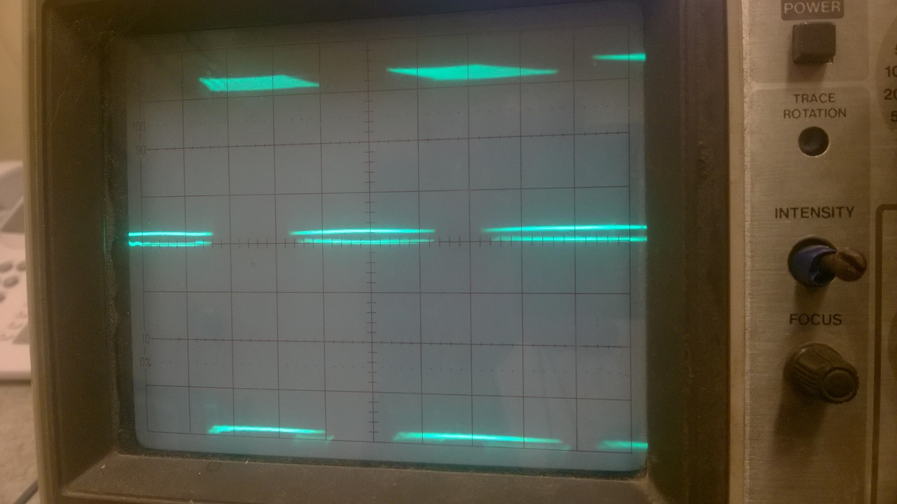

Crez:2x100nF 5us, 100V, 5V/DIV (üresjáratban és terheléssel) A hozzászólás módosítva: Márc 15, 2016

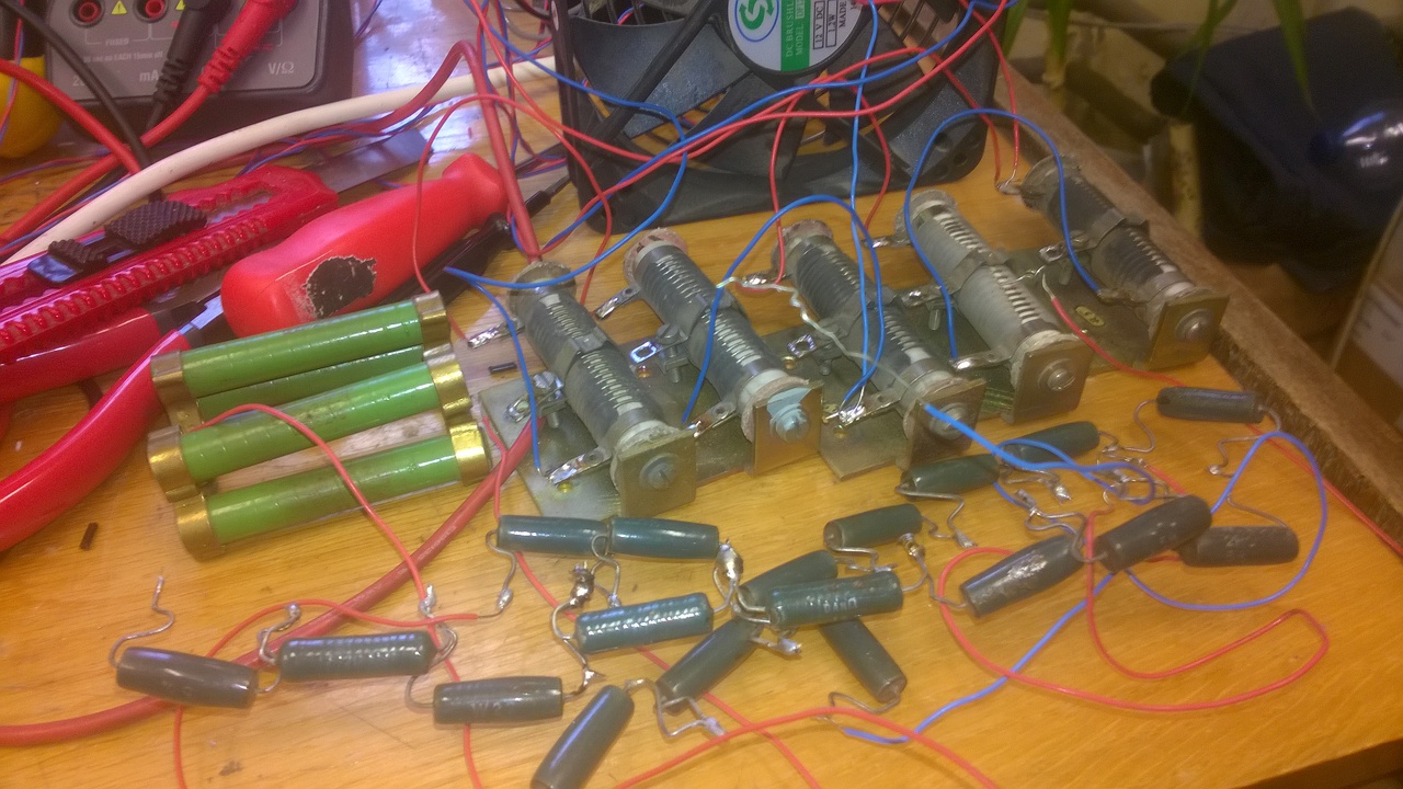

![]() Videó: IRS teszt Utolsó képen látható ellenállásokat bekötöm holnap. Meg lesz a 9A/1000W. ![]() A hozzászólás módosítva: Márc 15, 2016
Kicsit javítottam a nyákrajzodon. Volt benne hiba pl.: felső fet meghajtóra 100nF vagy 1µF-ot szoktak tenni oda te 100µF-ot tettél, alsóra meg 100nF-ot. Megcseréltem őket, most már minden a helyén van. Zárlatvédelem egy áramváltó tekercsel lehetséges még vagy egy olyan fet meghajtót rakni bele amibe van áramvédelem.

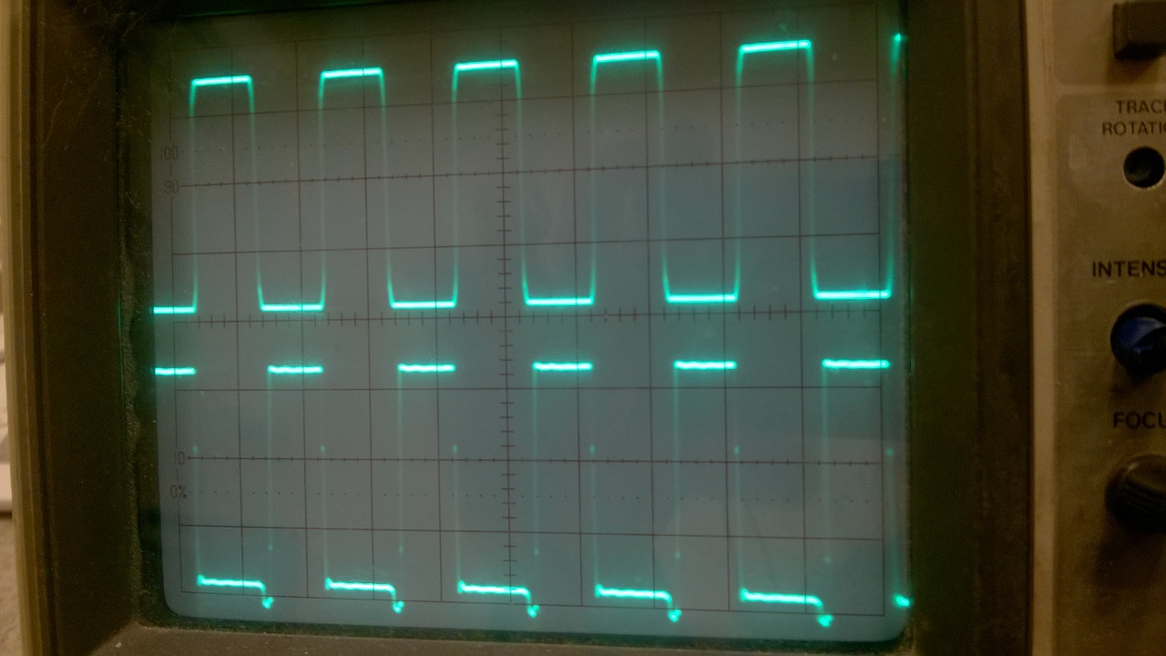

IRS teszt 960W korlátoz Legyek olyan bátor és vegyem ki a diódákat? Vagy csökkentsem a szórásit? (5us, 100V, 5V/DIV)
A diódák eredetileg nem is kellenek bele.
Tudom. Én raktam be plusz védelemnek. Kikötöttem.
Tiltott az IC, vagy elszállt valami. ![]() 12,9 Ohm volt a 2x63V-on...kell inni egy kávét Mégis csak lejjebb kellett volna menni a szórással... A hozzászólás módosítva: Márc 16, 2016
Szerintem kellenek a diódák... különben rezonancia esetén nagyon megnőne a feszültség a kondikon is ( soros kör rezonanciája ).
