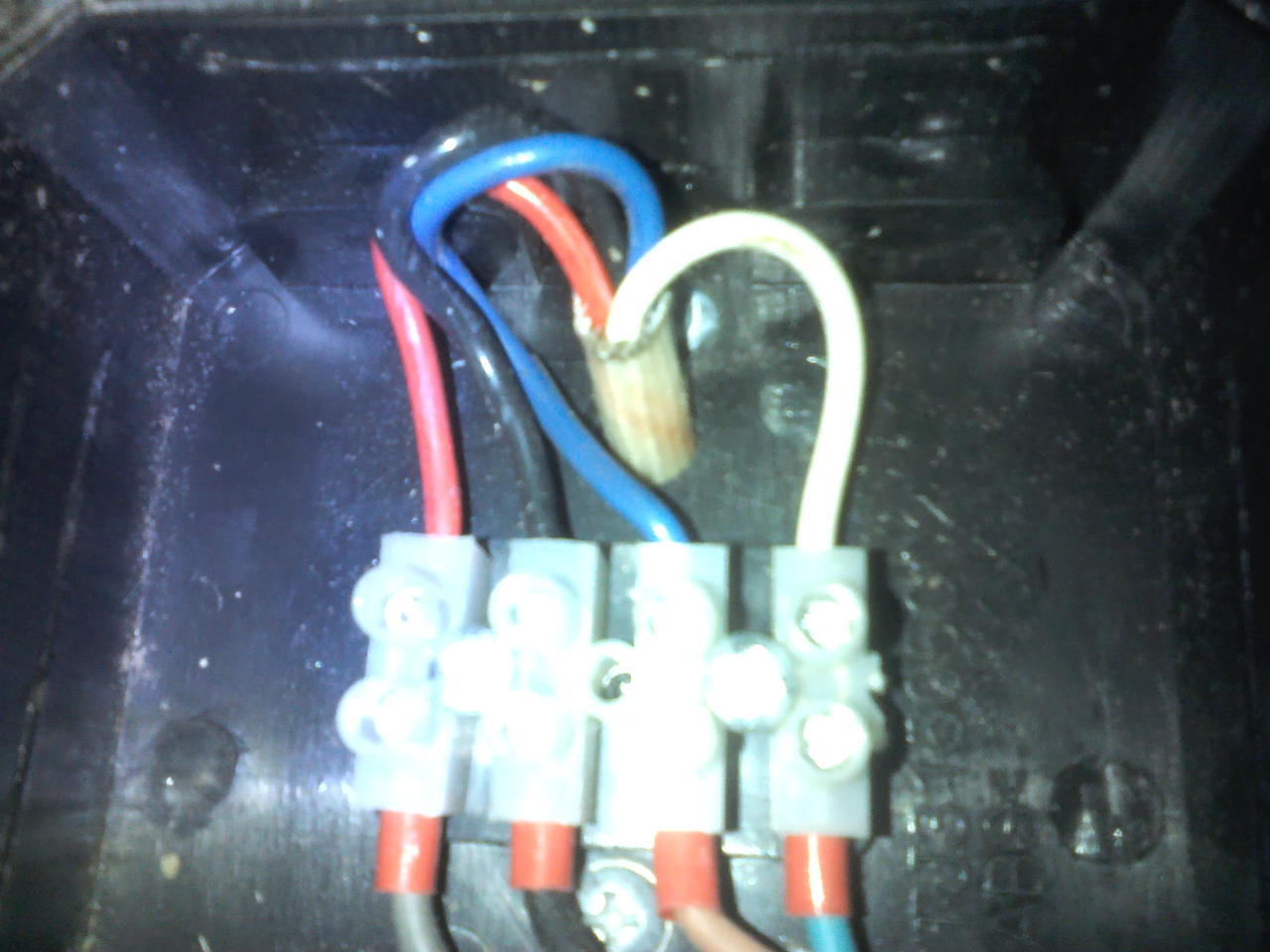

(#) veszim hozzászólása Márc 5, 2016 /
Üdv mindenkinek, egy kis segítség kellene. Laikusként az ábrán látható háromfázisú asszinkron villanymotor bekötésénél a szürke barna fekete a három fázis, a kék helyére,ami a fehér vezetékhez csatlakozik, mit kössek? Nem nullázott a hálózatom, akkor azt hagyjam szabadon? A zöld-sárga a testre megy. Köszönöm a választ.
(#) kope20 válasza veszim hozzászólására (») Márc 5, 2016 /
Ez tuti 3 fázisú motor? Most mi van a kéken? Nulla?
(#) zolika60 válasza veszim hozzászólására (») Márc 5, 2016 /
A nullát nem kell bekötni. A tekercseket mérted? a fehér vezeték biztosan a nulla? Nem lehet, hogy a fémházra van kötve és az a védőföld?

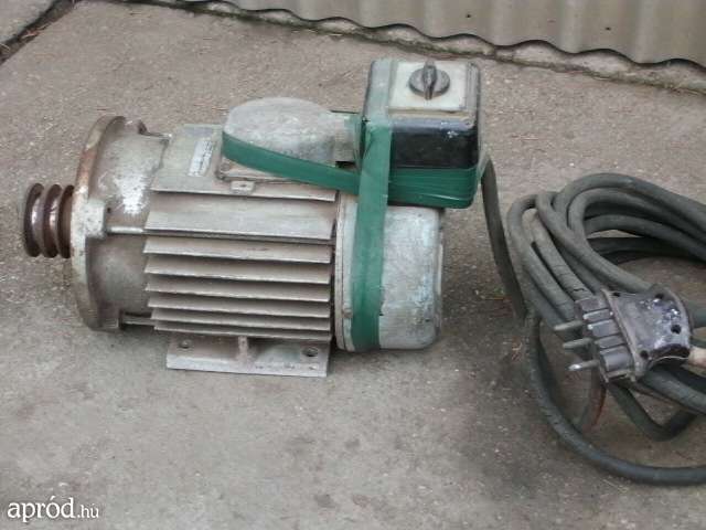

(#) c27 hozzászólása Márc 5, 2016 /
Van egy ilyen tíousú villanymotorom. Sajnos le van égve 1100W és 1390-es fordulatú volt. Olyan kérdésem lenne, hogy ki lehetne e csiholni belőle legalább 1500W-ot ha gyors fordulatúra lenne tekercselve?
Elvileg nem szeretik a lassú ford. motorok a gyors ford.-ra való áttekercselést, mert a vasmag nem elég vastag, de ezeknél a régi imi villanymotoroknál bőven hagytak benne tartalékot úgy vélem. Esetleg valaki próbált már ilyet? Tapasztalatok?

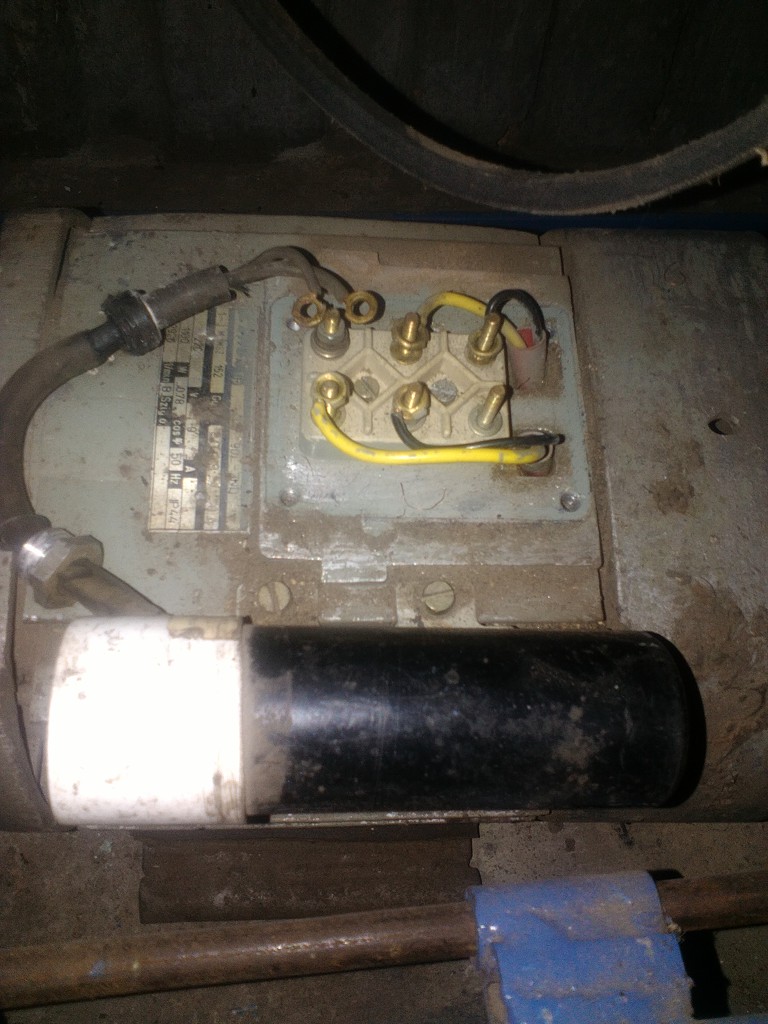

(#) villanyipi hozzászólása Márc 25, 2016 /
Szeretnék "újra" bekötni egy köszörű motorját, de nem igazán bírok vele a kapcsolási rajz is megvan de a vezetékek már eleve át voltak pakolva és az átkötések is a kapcsolóján voltak amit eltüntettek mikor javításra vittem! Nekem elég volna ha egy irányba forogna mondjuk az óramutatóval egyező irányba,Valamint azt se tudom hogy eddig nyomógombos volt a kondenzátor , de a rajzon mintha állandó volna berajzolva, akkor most melyik a pontos ?köszönök előre is minden segítséget.
(#) granpa válasza villanyipi hozzászólására (») Márc 25, 2016 /
Azt tudod, hogy melyik a fő, -és a segédfázistekercs? A téma rajzai közt találsz bekötési mintákat, és tehetsz indító, -és segédfázis kondit is. A táblázat is ott lelhető. Nem nagy nyomaték igénnyel indul egy ilyen gép, lehet, hogy elég 1 kondi is, ami elindítja, és üzemben is rajta marad (ha odanyomsz neki, ne lassuljon le).
(#) villanyipi válasza granpa hozzászólására (») Márc 25, 2016 /
Nem tudom melyik tekercs melyik, eddig 2 irányba fordult egy kapcsolóval amin gondolom rajta voltak az átkötések, viszont a kábelek sárga és fekete párban jönnek ki a csövekből, ezért is akadtam el.Másik ilyen motoromból több vezeték is jön fel de azon a bekötési rajznak megfelelő helyen vannak is vezetékek itt üres némely kapocs.
A hozzászólás módosítva: Márc 25, 2016
Méréssel próbálkoztál már? A nagyobb ellenállású a segédfázis. Ha egyforma, akkor állandó kondis lesz a gép (+indító esetleg).
(#) erbe válasza villanyipi hozzászólására (») Márc 25, 2016 /
1. Köszörű motorja, ha 1 fázisú, csak állandó (üzemi) kondenzátoros szokott lenni.
2. Köszörűnél nincs lehetőség forgásirányváltásra, mert akkor lepöröghet a rögzítőanya.
3. Fentiek szerint ez egy házilag összeállított szerkezet, aminél mi tanácsot adhatunk, de a felelősséget neked kell vállalnod. Gondold át alaposan, hozzányúlsz-e egyáltalán!
Ha mégis, iktasd ki a forgásirány váltót, hogy csak feléd tudjanak forogni a kövek! Ha buherált, még mindig fennáll annak a lehetősége, hogy nincs balmenetes csonk, így az egyik kő mégis lepöröghet.
(#) villanyipi válasza erbe hozzászólására (») Márc 25, 2016 /
Igen tudom hogy lepöröghetne, ha nem volna rögzítő stiftje , de nem is akarom hogy két irányba forogjon nekem egy irány kell mint írtam is, egyetlen 2 állású kapcsolója lesz, csupán nem tudom hogy kell hozzá bekötni, nem baj ha tudom a 2 irányú bekötést így beköthetem ami kézre esik és kb míg élek nem nyúlnék a kötéshez

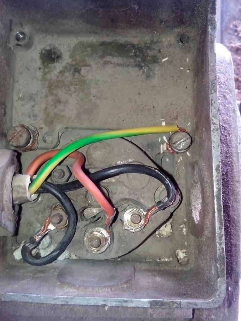

(#) szucsee22 hozzászólása Márc 26, 2016 /
Hali
Egy olyan dologban szeretnék segítséget kérni, hogy van nekem egy 9kw-os motorom amiről hiányzik az adattábla na márpedig ezt szeretném csillag-deltában üzemeltetni hogy tudom kideríteni, hogy lehetséges-e a kapocsléc és a tekercselés vadonat ujnak néz ki több információm sajnos nincs
(#) kadarist válasza szucsee22 hozzászólására (») Márc 26, 2016 /
Akkora motor már biztosan köthető csillag-deltába.

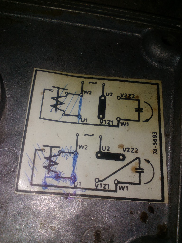

(#) Kolti0 hozzászólása Márc 26, 2016 /
Meg tudná nekem valaki érthetően mondani, hogy hogyan kössem be a 380.as motort 230V.ra?
Kondenzátorom van.
Így fest most a motor:
(#) kadarist válasza Kolti0 hozzászólására (») Márc 26, 2016 /
Ezt nem lehet átkötni, mert csak három kivezetés van kihozva.
A hozzászólás módosítva: Márc 26, 2016
(#) talaldki válasza szucsee22 hozzászólására (») Márc 26, 2016 /
Kösd be először csillagba és indítsd el úgy. Ha nem veri le az automatát és viszonylag lágyan indul, akkor valószínűleg köthető deltába 3x400V-on. Egyébként tekercseltem már 15kW-os motort ami 3x380V-on! csillagkapcsolásban üzemelt.

(#) villanyipi válasza pucuka hozzászólására (») Márc 26, 2016 /
Igen menet közben leesett a mondandó, rég volt már hogy ezeket tanultam, azóta nem sűrűn kellettek az infók, ellenben most forog, de ha nekem a másik irány kell azt ugye úgy oldom meg ,hogy a segéd fázis kivezetéseit fordítom meg és máris a másik irányba megy vagy rosszul emlékszem?
