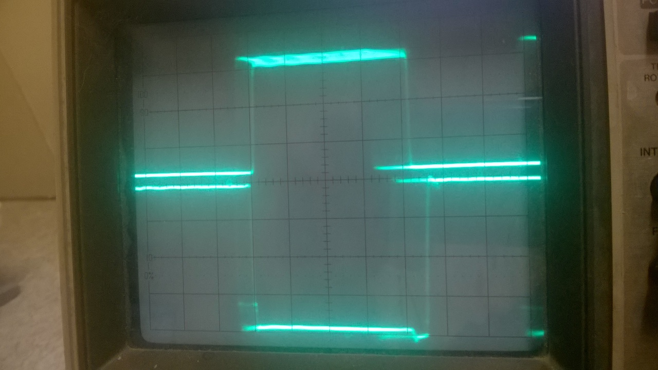

Amivel még "adós" vagyok;
Uds/Ugs, Crez/Ugs, 5us/2us teljes terhelés:

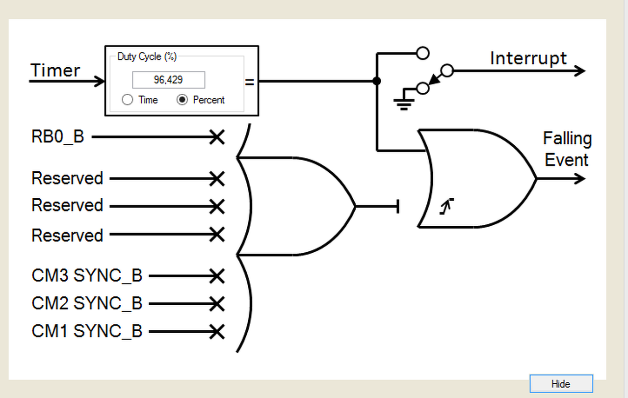

Ismerkedem csak vele!!! Van hozzá egy PSMC Designer progi amivel grafikusan tudod kapcsolgatni a kapukat és beírni a time-okat, majd a végén legenerálja a kódot. Persze menet közben is tudod regiszterek módosításával konfigurálni. Bővebben: Link Bővebben: Link Elég sok mindent tud és sok variáció is van benne, én egyenlőre csak a push-pull részét bűvölöm, kellett egy fix meghajtás amivel precíz pwm-et tudok csinálni, xilinxel nem akartam és soros progi paranccsal sem, de erre a feladatra ez zseniális hardveres extra. A rézfólia a következő, de itt jobban félek a parazita kapacitásoktól. A trafó elvileg 700K-t bír, ha sikerül meghajtom majd 1MHz-n is kiderül mit tud. De csak kíváncsiságból. 500K-ig egész jól megy. A hozzászólás módosítva: Ápr 8, 2016

Igen, én is játszottam már vele. Az FFA módot használod?
Gondoltam megnézem a Reference Design-ban milyet használtak, de csak egy átkötés van helyette ![]()
Ott van egy fojtó de gondolom az a bemeneti, ilyesmire próbálom ráerőszakolni, hogy rezgőkörbe is jó legyen
Pedig úgy láttam azt kimondottan rezonáns táphoz javasolják. Az első képeden az FDCC mód, adatlapban nálam a 24.9 fejezet. Ebben az üzemmódban beállíthatod a holtidőt, és az FFA regiszter segítségével sokkal finomabban is hangolhatod a frekit, mint egyébként.
Egyenlőre ezek közül enged választani frekit, ha mást írok be kerekít vagy nem csinál semmit, de ha nem kerekít akkor amit kigenerál kód az nem fut.
Ott az FFA regiszterrel előállítható 16 frekit látod. Az órajelet és a periódust előtte be kell állítani (és a holtidőt is).
