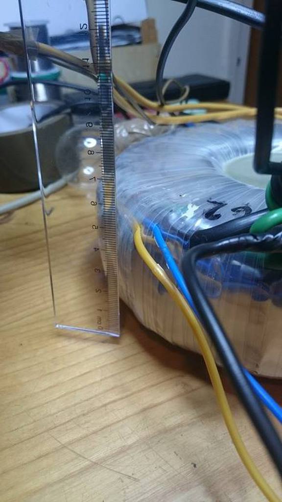

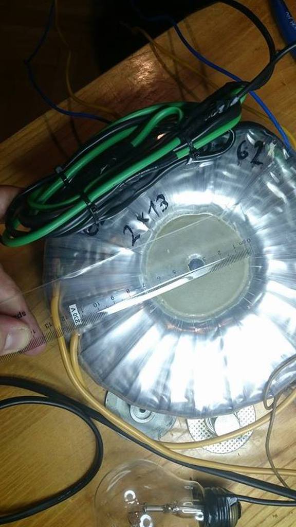

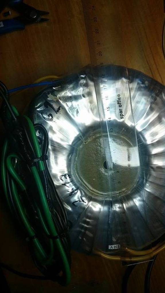

Sziasztok .Vettem egy egyedileg gyártatott, toroidot. De nem tudom mekkora a teljesítménye esetleg ebben tudnátok segíteni ? kivezetések 2mm es huzalal vannak. 2*16v os és 2x46 v segéd feszek 12v-13v 2x. mellékelek pár fotót.(méretei 190*60-és középen 70mm a gyantázás)
(#) voodoo válasza krisz69 hozzászólására (») Ápr 20, 2016 /
Szia.
Saccra 1000-1200VA körül van, de ha megírod mekkora a tömege az jobb közelítés lenne.
(#) krisz69 válasza voodoo hozzászólására (») Ápr 20, 2016 /
9,5kg
(#) zotya1983 válasza krisz69 hozzászólására (») Ápr 20, 2016 /
Van témája,de 1.6 kw biztosan a méreteiből adódóan.
(#) Alkotó válasza krisz69 hozzászólására (») Ápr 20, 2016 /
Cimke nincs rajta? Az egyedi trafókon erre fokozottan oda szoktak figyelni. A nélkül sok találgatás elé nézel.
A legtöbbet a tekercseléshez használt huzal méretéből tudsz meg (ez nem feltétlenül azonos a kivezetés méretével).
(#) szamóca válasza krisz69 hozzászólására (») Ápr 20, 2016 /
2mm-es huzal 3,5A /mm2 es áramterheléssel számolva r^2*pi*3,5Amm^2*U 3,1415mm2*3,5Amm2*(2*46V)~11A P=U*I=92V*11A=1012VA
Ehhez hozzájön még a kisebb segédfeszek teljesítménye. A mag nagysága megtévesztő lehet, mert a jobbakat direkt alulgerjesztik.

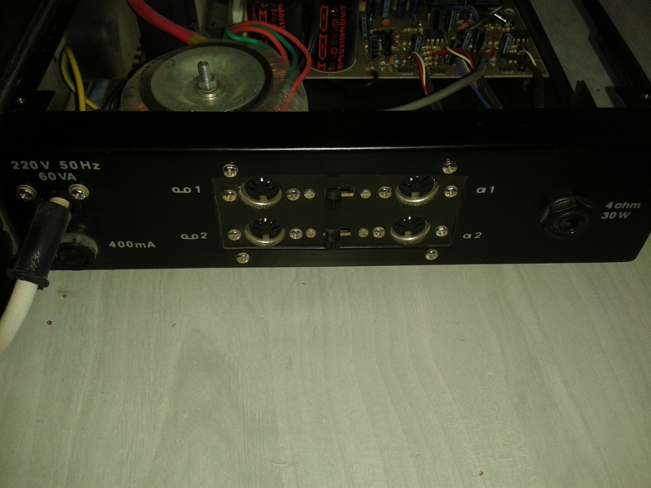

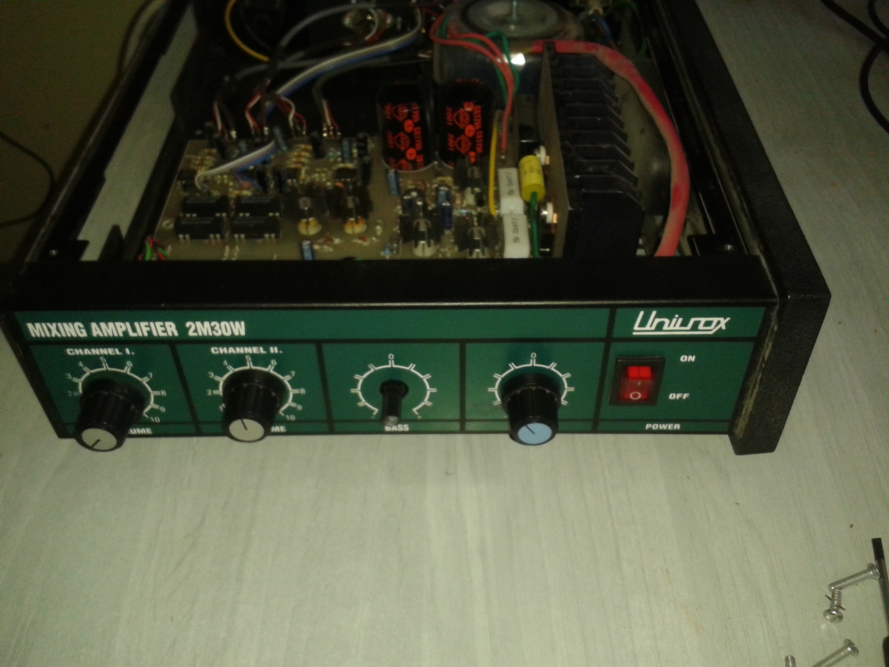

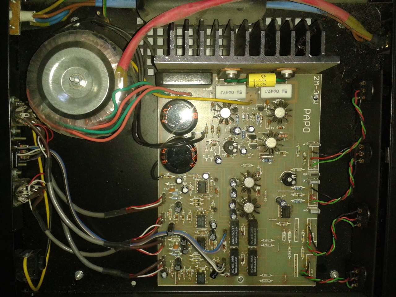

Üdv mindenkinek!
Több kérdésem is lenne. Az egyik az hogy ez a mono erősítőnek mi a típusa? csak annyit tudok hogy Univox és erről az erősítőröl nem találtam semmi infót a neten. És a másik kérdésem az lenne hogy átlehet alakítani sztereó erősítővé? Vagy ahhoz teljesen át kell építeni?
Szamóca jól írta.
(#) voodoo válasza asasin hozzászólására (») Ápr 20, 2016 /
Szia. Számomra úgy néz ki, teljes átalakítàs nélkül nem lehet sztereóvá varázsolni. Típusát nem tudom. Erősen házi készítésűnek látom.
(#) zotya1983 válasza krisz69 hozzászólására (») Ápr 20, 2016 / 1
Az a baj címke nélkül nem tudjuk hány teslával van a vas telítve gerjesztve,csak saccolni lehet,a 2mm es huzal önmagában az a baj megint csak kb ra saccra tudjuk mennyit tekerhettek a primér és a szekundérre...Szerintem azért 1kw nál jóval nagyobb lehet...De az is lehet hogy nem...Az a leg egyszerűbb ha sorbakötsz 3-4 db 24 v os 150-200w os izzót megterheled és közben tapizod vagy fél órát és rámérsz esik e a fesz...Így jól meg lehet közelíteni a névleges terhelhetőséget.

(#) asasin válasza voodoo hozzászólására (») Ápr 20, 2016 /
Köszi a segítséget lehetséges hogy házi készítésű és lehet hogy a készítője rendelte a dobozt hozzá mert ennél a márkánál ilyen erősítőt nem találtam.

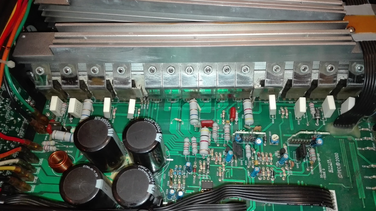

(#) djloui hozzászólása Ápr 21, 2016 / 4
Sziasztok, megosztom veletek örömömet. Használt piacon sikerült hozzájutni ehhez a végfokhoz 5.000,-Ft-ért gondoltam ennél a trafó is bőven többet ér bármi baja is van. Sikerült a helyreállítás két végfok tranzisztor és hozzá tartozó emitter ellenállás volt rossz, valamint 2db IRFZ44, kapott új potmétert egyik le volt törve és új tekerő gombokat.

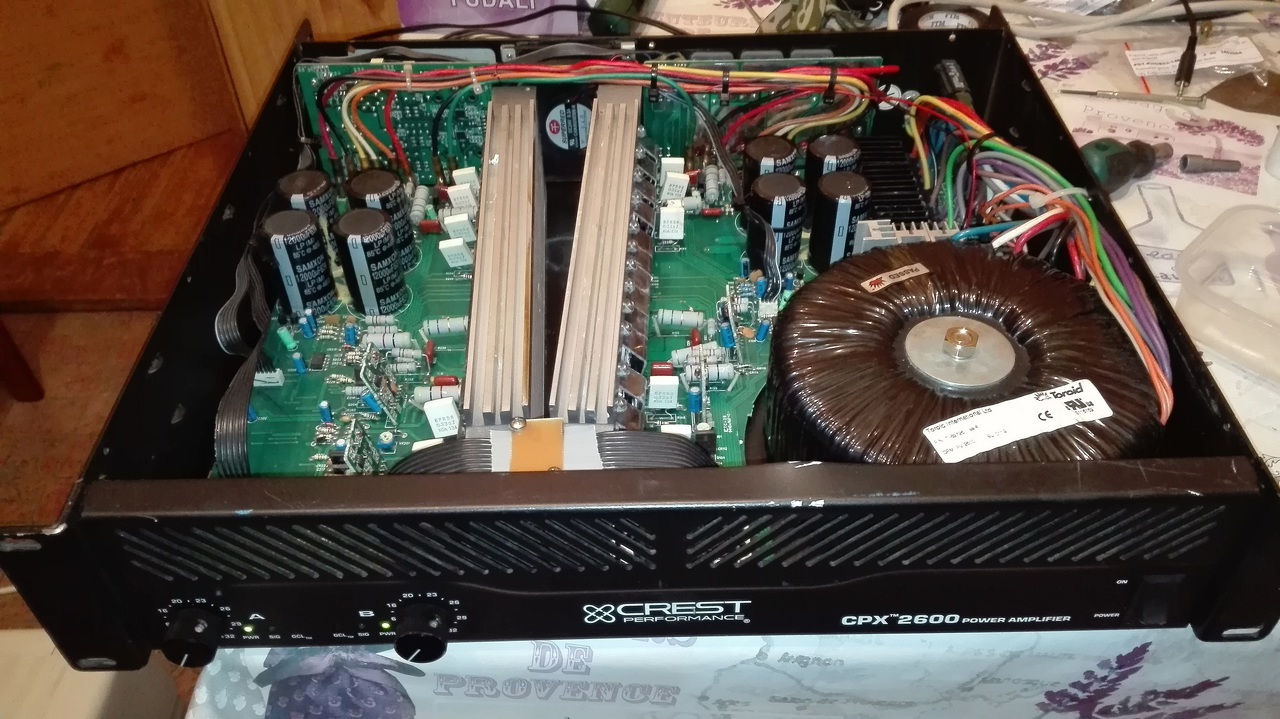

(#) Davidd válasza granpa hozzászólására (») Ápr 21, 2016 /
Igen jó kis erősítő, és eléggé megkérik az árát. Ugyan azt tudja kb mint egy t.amp ta2400, de 2x es áron. Elnézést az offért. Crest audio cpx2600
(#) djloui válasza Davidd hozzászólására (») Ápr 22, 2016 / 1
Biztosan nem véletlenül drágább. Ugyan annyi végtranzisztor van benn de a CREST Class-H osztályú.
Bridge módban megy 4Ohmon is, és STEREO-ban van 2Ohm, valamin a hátoldalon van egy X-OVER és egy LOW CUT amit benyomva 150Hz-es vágást csinál basszus ládának és innen tovább fűzhető másik végfokhoz olyan jel amiről a mélyet vágja Egyébként meglepően naturális hangja van, nekem annyira tetszik hogy lehúztam a ventilátort és a szobában tesztelem .

(#) Klorid válasza djloui hozzászólására (») Ápr 22, 2016 / 1
Sosem értettem, hogy az ilyen erősítőkből hogy jön ki 2×1100W, amikor a táptrafója ránézése max. 800VA.
(#) steelbird válasza Klorid hozzászólására (») Ápr 22, 2016 / 1
Legfeljebb P.M.P.O.
A hozzászólás módosítva: Ápr 22, 2016
(#) vipera1997 válasza Klorid hozzászólására (») Ápr 22, 2016 /
A 900 as testvérébe is 630as trafó van, szóval átverés az egész...
(#) steelbird válasza vipera1997 hozzászólására (») Ápr 22, 2016 /
Pedig a 2600 -as gyári adatlapja 4 Ohm -ra hídban 0,1% THD mellett 2200W -ot ad meg.
