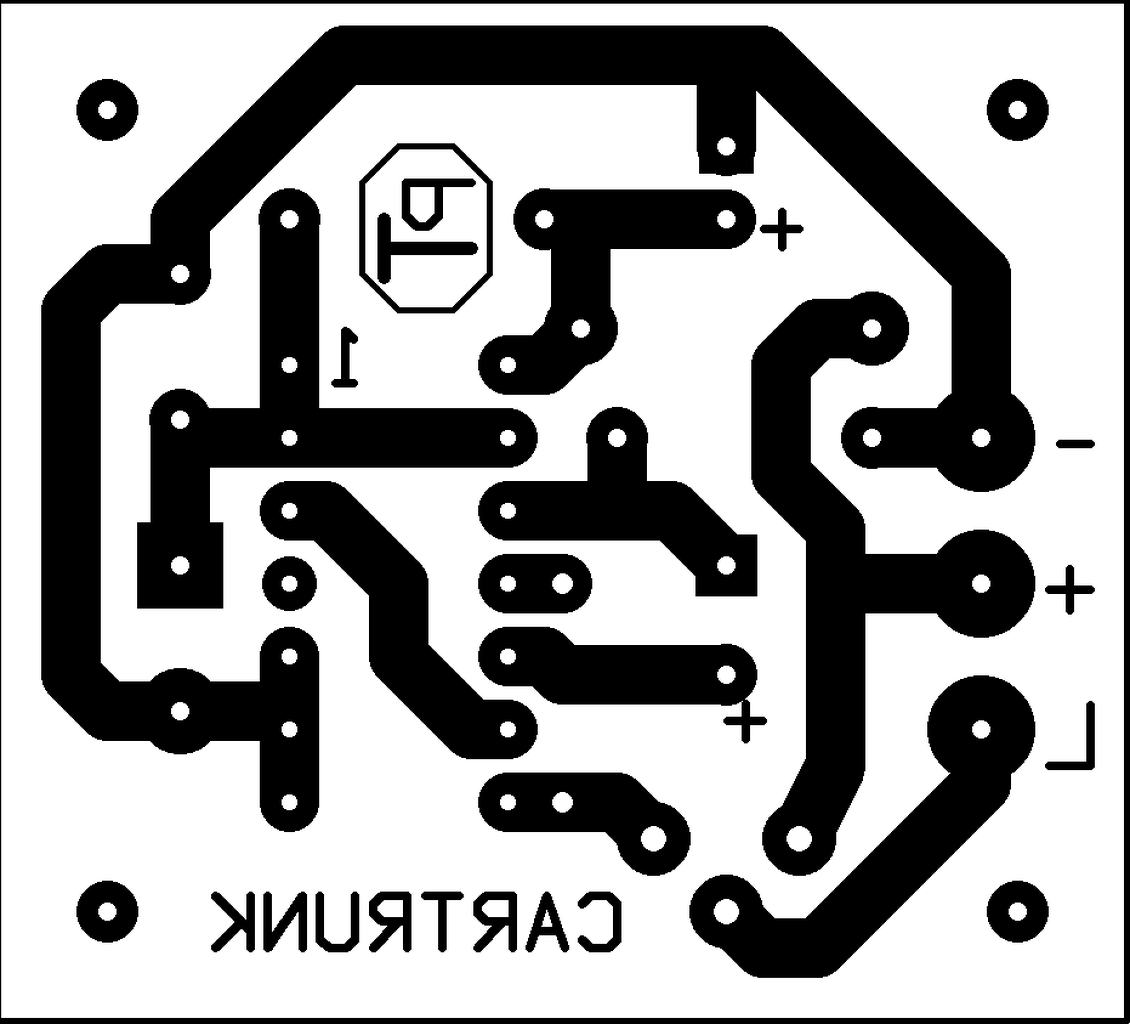

Olyat lehet hogy lenne egy áramkör 2db kábel (+-12V) be, 4db kábel ki ~ 2db kábel a izzóhoz 2db a reed reléhez és az előző ötlettel ez kapcsolná a nyákot a nyák egy időzítő lenne hogy idővel lekapcsoljon a lámpa, ha nyitva van a csomagtér ajtó pl 1,5 perc ez megvalósítható? minél kiesebb
nyák annál jobb , akkor a kimenet nagyon kis áram lenne ,amit elbír a reed relé, de ha átengedi akkor menne az időzítés és a benti nagyobb relé kapcsolná vagy még nem tudom, de az ötlet az milyen?

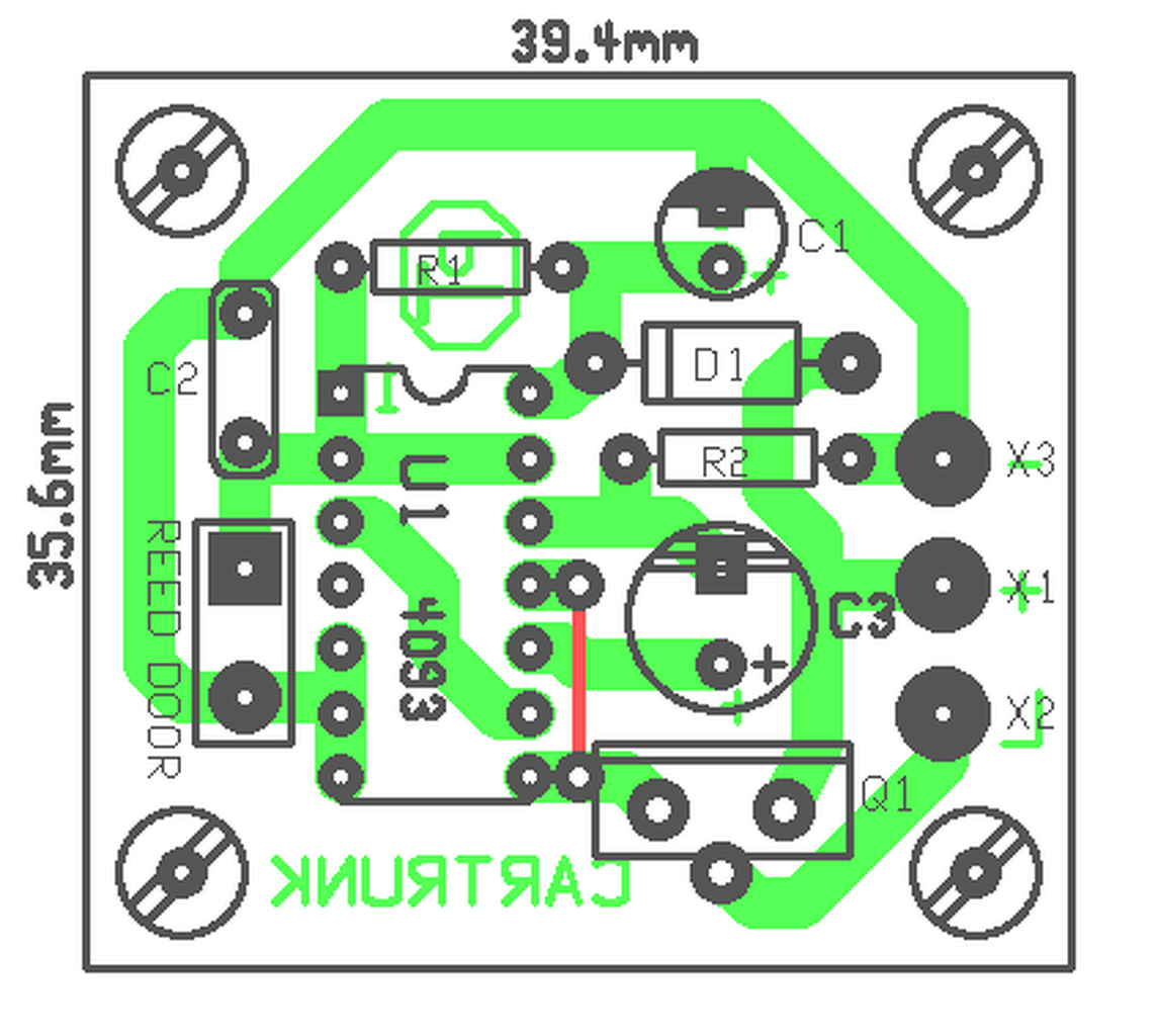

Hello! Hogy ne legyen vita, megrajzoltam.. Az önfogyasztása kb. 100uA, ami egy év alatt venne ki az aksiból 1Ah kapacitást. A Reed cső egyszerű záró, tehát ha az ajtó be van zárva, akkor az zárva van. Az időzítése kb. 2..2,5 perc. Kb. 5..10W-al terhelhető, akár izzóval vagy Led szalaggal.

Perfekt, mint mindig
Az különösen tetszik, hogy mind a LED, mind a reed egyik fele testen van (könnyebb huzalozni).
Ha kötözködni szeretnék, akkor szerintem nem nyit ki teljesen a FET, de ahogy nézem 1V-nál kevesebb marad rajta, úgyhogy különösen LED esetén nem fog nagyon melegedni.
@patrick97: Biztositékot azért tegyél elé.
(#) proli007 válasza Gafly hozzászólására (») Ápr 25, 2016 /
Hello! Miért ne nyitna. A dióda zavar? Attól inkább lezárni nem tudna, de a 2..4V küszöbfeszültséghez képest a 600mV elenyésző. Nyitásnak pedig megkapja a teljes 12V tápfeszt. Így 10W terhelés mellett is 100..200mW hő képződik, amit hűtőfelület nélkül is elvisel a Fet.
