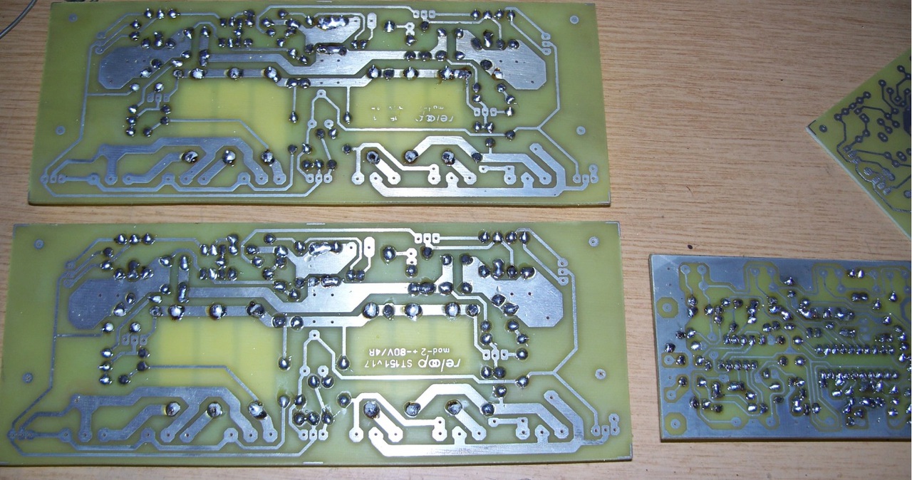

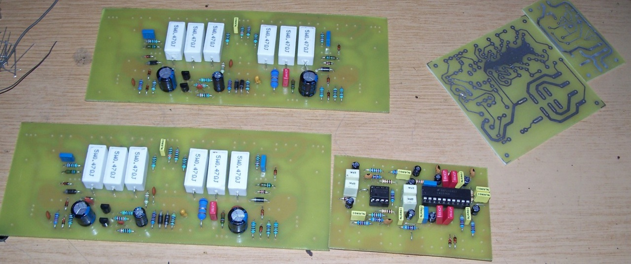

(#) HA3GX hozzászólása Ápr 15, 2016 /
Jelenleg itt tartok. Szépségversenyre nem neveznék be vele.
Melyik sávokat érdemes megvastagítani?
(#) latyakosa válasza HA3GX hozzászólására (») Ápr 15, 2016 /
nem látok benne kivetni valót, illetve vastagítani valót se nagyon..

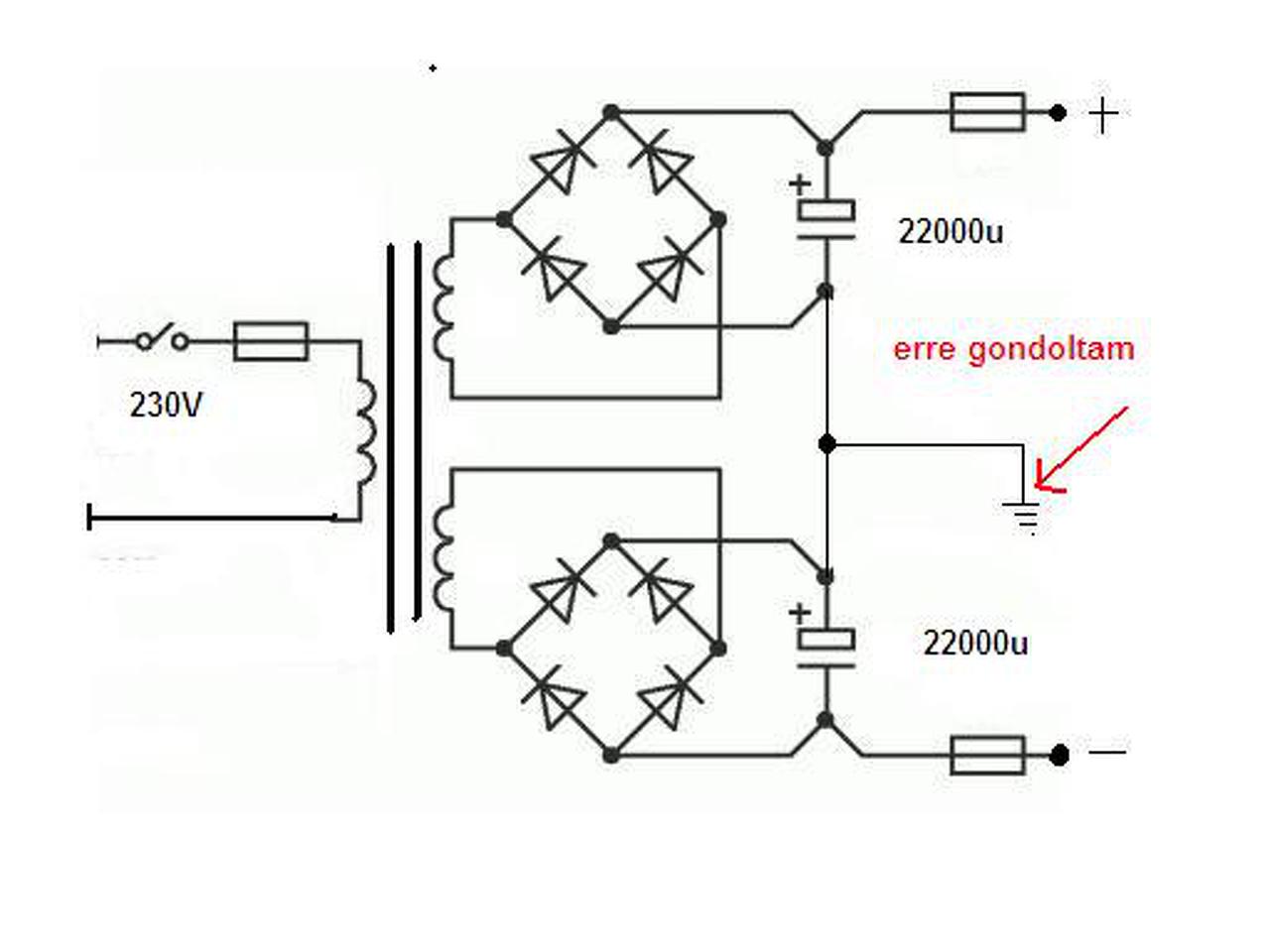

(#) zenebolond válasza reloop hozzászólására (») Ápr 26, 2016 /
Szia Reloop!
Na ez egész jó. A tápfesz esésével nincs gond, mert egy szép nagy toroid trafóm van, igaz nem tudom a teljesítményét csak saccra, kb 600W-os (5,5kg). Még egy kérdésem volna, éspedig. kb hány amperes biztosítékot tehetek a 230V-os ágba? Van lágy indítóm is beszerelve. 2x~30V, egyenirányítva 2x+-41,5V üresjáratban.hangszóró kimenet nulla ága le lehet-e kötni a ház testjére, vagy el kell szigetelni a hálózati földtől?
(#) reloop válasza zenebolond hozzászólására (») Ápr 26, 2016 /
Szia! A hálózati feszültséghez 3,15A-es biztosítékot ajánlok.
A hangszórókimenet testet feltétlen szigeteld az erősítő fémházától.
A hálózati védőföldet csak a hangrendszer egyetlen pontján kösd össze a testponttal, különben földhurok jön létre.
Gondolom akkor csak az egyenirányító közös pontját köthetem össze a házzal.
El felejtettem írni dupla egyenirányítóval lesz építve és 22000u-val szűrve.
Villanyszerelőként én is jobb szeretem a csillagpontos kötéseket a szpotoknál, de tudom ennek semmi köze a mi estünkhöz, csak az elv.
