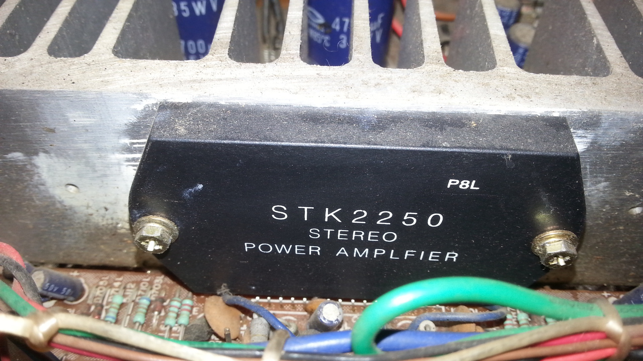

Minden bizonnyal az STK ic ha jól láttam képen egyik fele felmondta a szolgálatot,és kidőlt a kimenetre a fél táp.Kéne annak a nagy ic nek a típusa ami a hűtőbordán található.
(#) zotya1983 válasza kavmanic hozzászólására (») Ápr 25, 2016 /
Ne fáradj már megtaláltam,cseréld ki az ic-t 1500 ft nem sok pénz...STK 4141/2
(#) kavmanic válasza zotya1983 hozzászólására (») Ápr 25, 2016 /
ebben ilyen van...

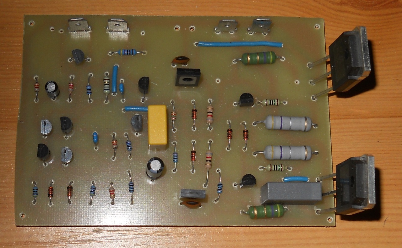

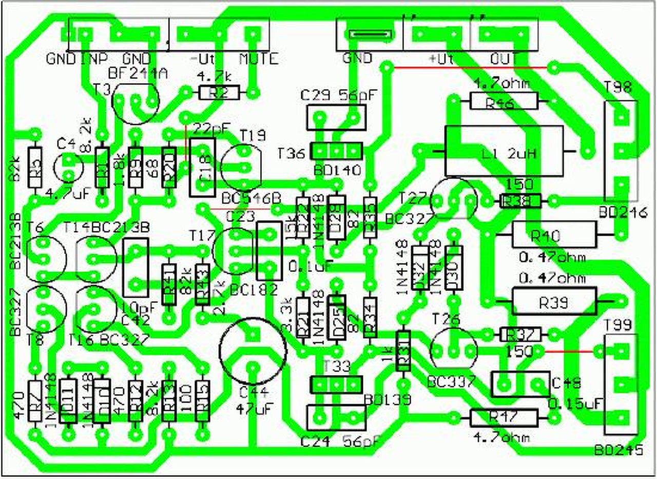

(#) tpet8 válasza reloop hozzászólására (») Ápr 26, 2016 /
Rengeteget gondolkodok azon miért nem működik megfelelően az erősítőm. Az feltűnt hogy a BSS-en ellentmondás van a kapcsolási és beültetési rajz között mégpedig a tranzisztorok különböznek. Az általam megépítettben a kapcsolási rajz szerint tettem a tranyókat. Lehet meg kellene próbálnom a beültetési szerint is?
(#) reloop válasza tpet8 hozzászólására (») Ápr 26, 2016 /
Kérlek mutasd be a tervet és amit építettél!

(#) tpet8 válasza reloop hozzászólására (») Ápr 27, 2016 /
Az általam készített.
(#) tpet8 válasza tpet8 hozzászólására (») Ápr 27, 2016 /
Ez pedig a kapcsolási rajza.
(#) reloop válasza tpet8 hozzászólására (») Ápr 27, 2016 /
A vezetősávokat kéne még látni, van valami ábra a NYÁK-ról?
(#) tomi1990120 válasza reloop hozzászólására (») Ápr 28, 2016 /
2sc5242 de van ithon 5200 is.Esetleg nemlehet elhagyni a meghajto tranzisztorokat es betenni egy darlingtont?

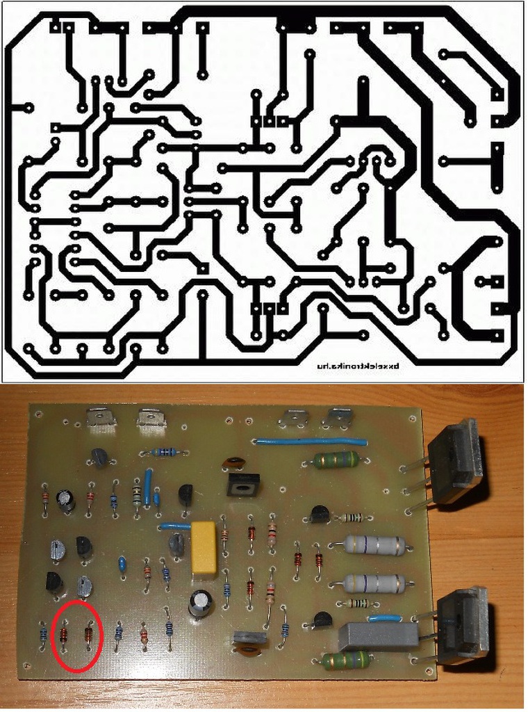

(#) tpet8 válasza reloop hozzászólására (») Ápr 28, 2016 /
Ez a nyákterve.
(#) reloop válasza tpet8 hozzászólására (») Ápr 28, 2016 /
Ez alapján a tranzisztorok és a diódák jól állnak. A FET eltávolítása után sincs hangja?
Az alkatrészek elhelyezkedése a NYÁK-tervhez képest arra utal, hogy kézzel rajzoltad a NYÁK-ot, ami nem baj, csak gondosan át kell nézni, nincs-e valami rosszul felrajzolva.
Azok a diódák jól állnak.
A NYÁK rajzolat alapján silabizáltam ki, írtam is, hogy a beültetés jónak tűnik.
A BSS beültetési rajzán a +Ut melletti GND bekötési pont téves, hiszen az is -Ut. Látom nem is tettél oda sarut - nagyon helyesen.
Az előbb érdeklődtem, hogy a FET kiforrasztása milyen eredményt hozott, valamint kézzel rajzolt-e a panel vagy vasalt?
