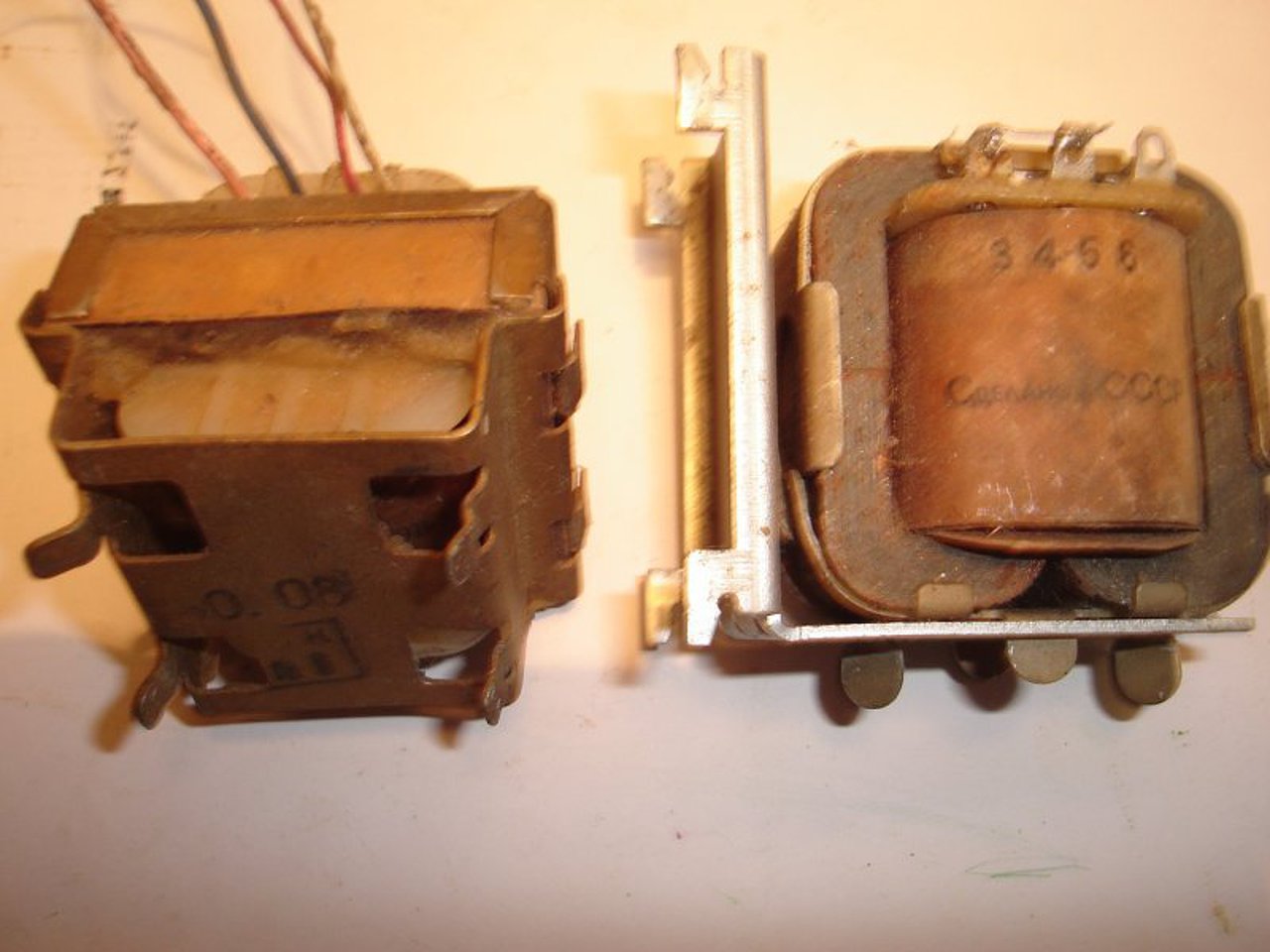

A hipersziles az biztos hogy hangkimenő trafó volt.
Csak 2 kivezetése van, úgyhogy egyértelműen fojtó.
(A "трансформатор" felirat az ellenség megtévesztése ![]()
Az a négy inkább 6, de inkább 7- A hetedik az nagyon árnyékolásnak néz ki. Primer 1, 2, a négy szál szekunder. Inkább képkimenőnek nézném. A típusszáma is erre utal T transzformátor B kimenő K 110 nemtudom.
De gondolom már ennyi év után nincs jelentősége. A hozzászólás módosítva: Ápr 26, 2016
Videoton TV képkimenő. Inkább 5 kivezetés. Hangra elég gyatra. Mérete miatt is.
![]() Idézet: „Így 6 év távlatából kezdek 4-et látni” Ezen?? Hol? A hozzászólás módosítva: Ápr 27, 2016
Ilyenem van. Ez egy képkimenő szerintem. Ha a másik oldalán 3 db kivezetés van , akkor az egész pontosan 13,4V, és 35V körül van. Ha 230V-ot adok a primerre. De ilyen hiperszil magos kis trafócskából tényleg csináltak sokfélét a ruszkik. Ilyen volt a Merkur, Vénusz tévékben a hangkimenő is. S valóban voltak fojtók is kisebb fekete-fehérekben, ilyen ábrázattal, s kinézettel, míg nem látjuk a "másik oldalt" addig nem lehet megmondani hogy ez épp melyik.

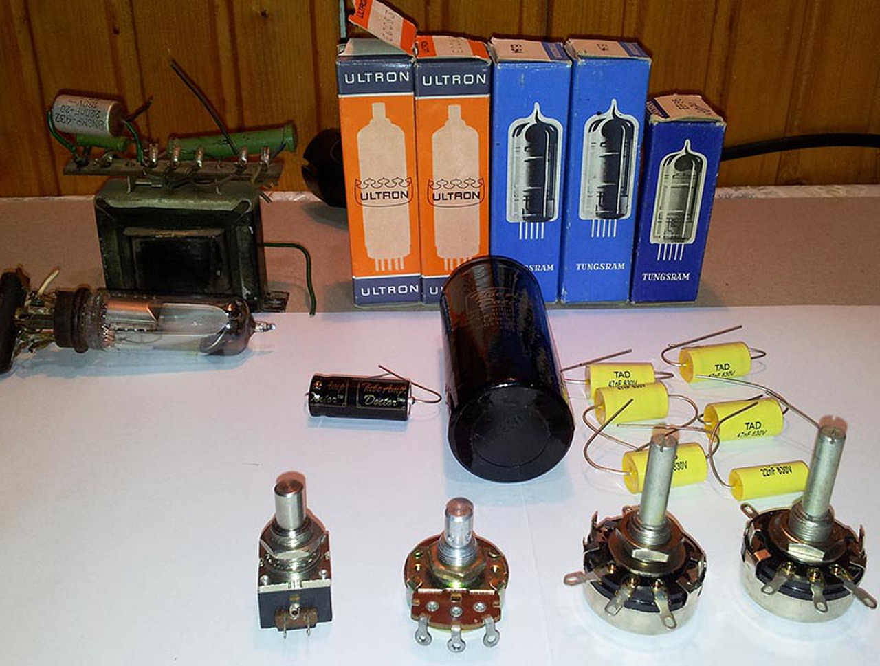

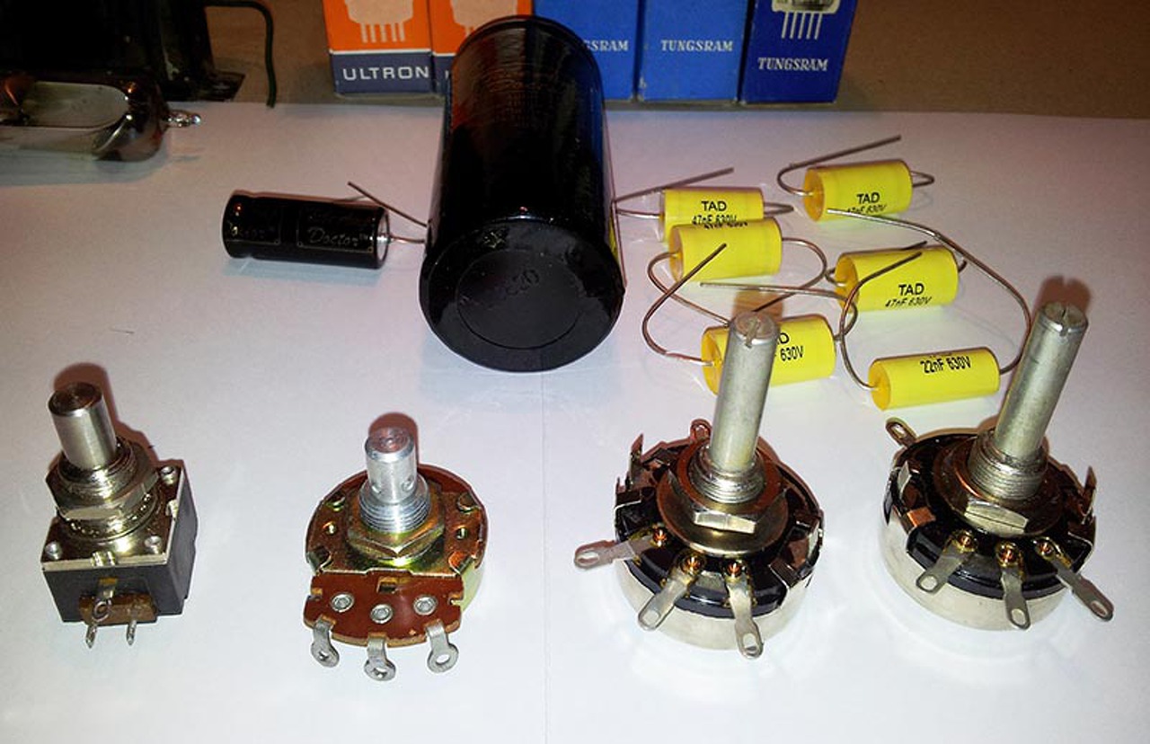

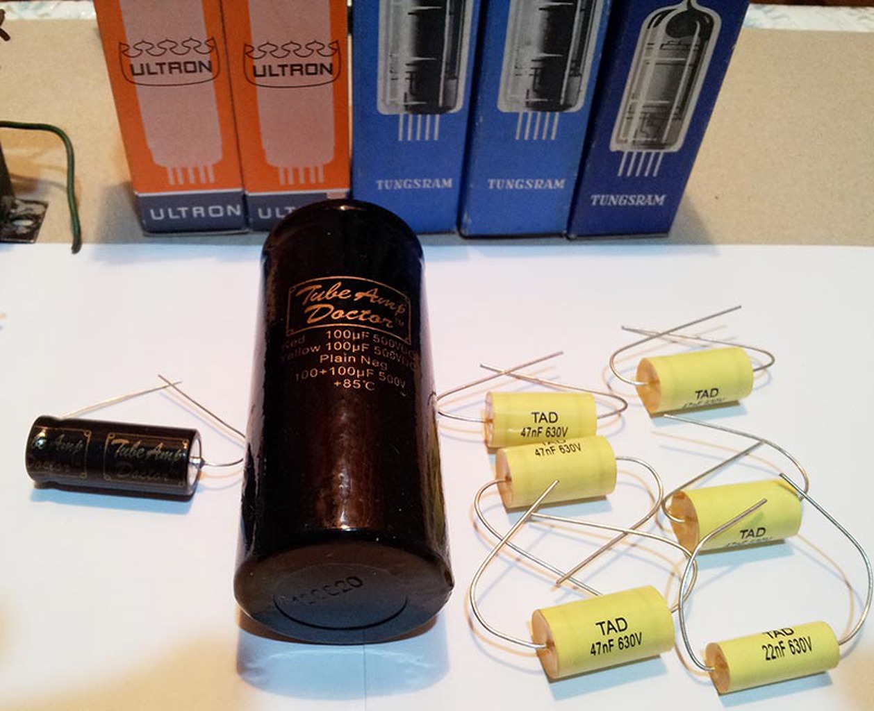

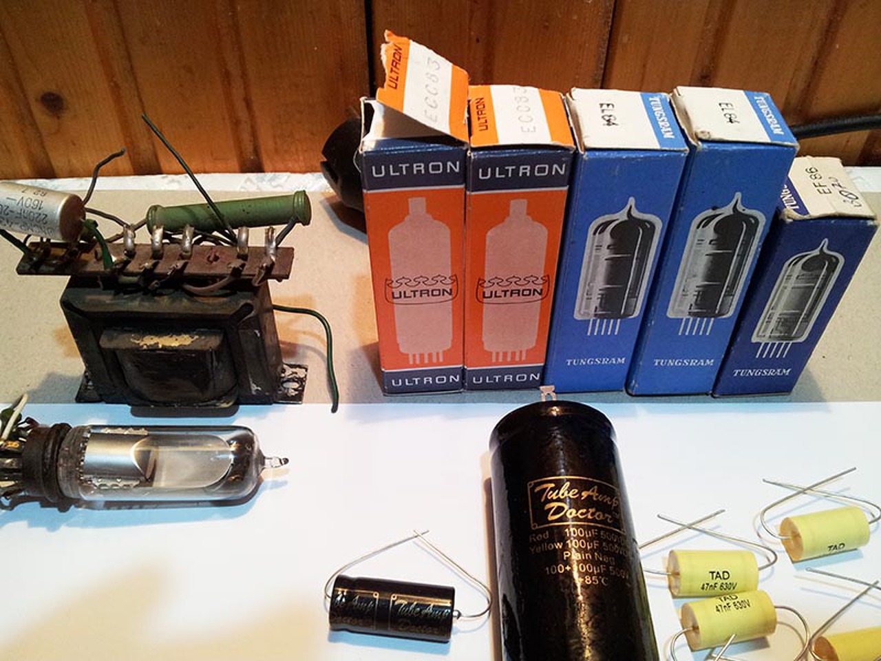

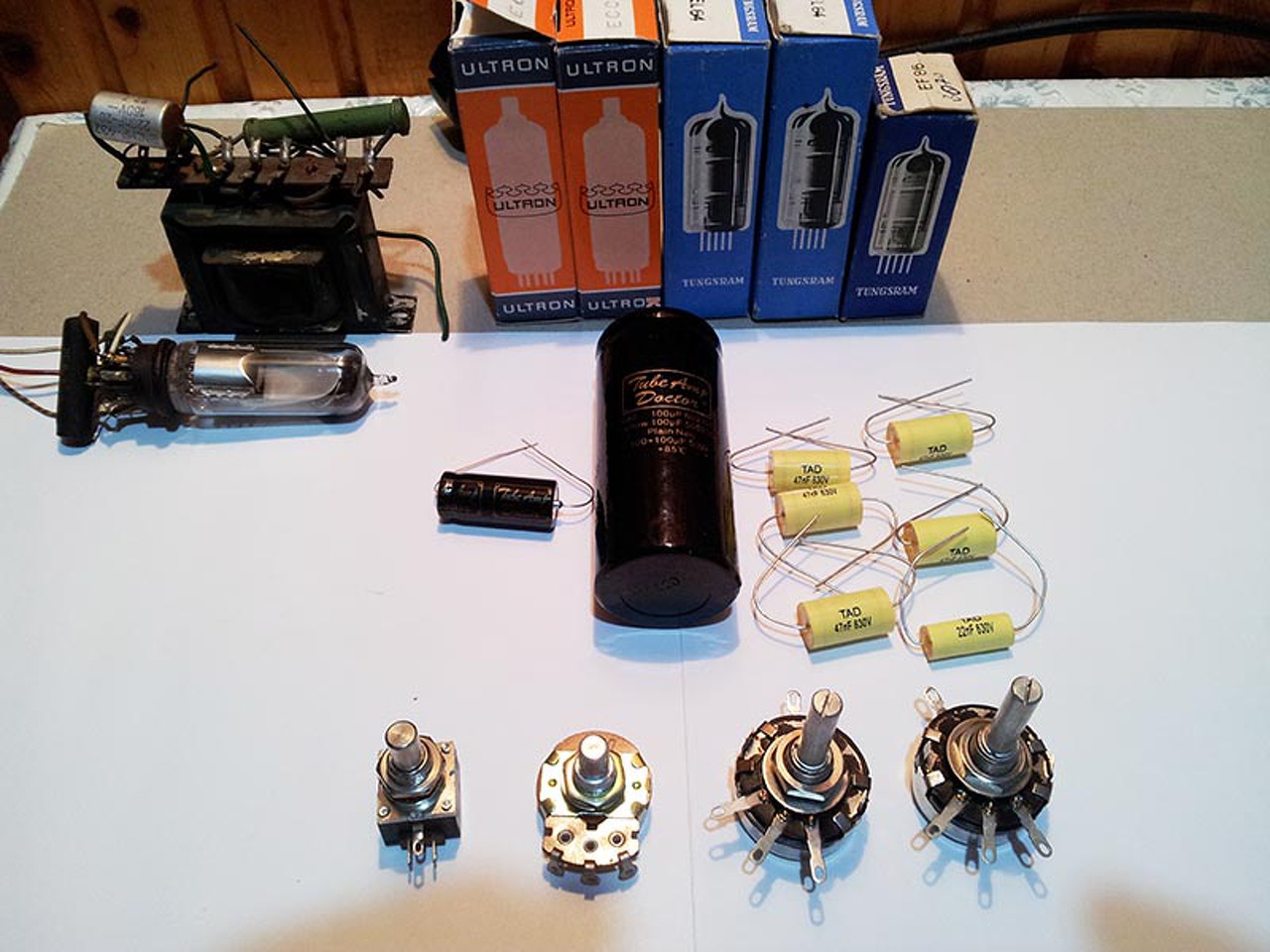

Folytatnám a még tavaly elkezdett kis MV3 átépítését. Nem a lustaságom miatt csúszok ennyit, hanem sajnos bejött egy "kis" betegség és elég hosszú ideig kórházban voltam. Időközben addig jutottam, hogy beszereztem az alkatrészek jelentős részét, és megrajzoltam az eredeti panel pontos másolatát. DE! A kórházi ágyon morfondírozva eszembe jutott néhány dolog. Ha már úgy is teljesen újjá építem, szeretném kiegészíteni a következőkkel: standby kapcsoló, a fotón láthat valamelyik egyenirányítóval építeni, mikrofonnak +48 v-os fantomtápos bemenet, gain potméter, ráadásul van egy régi rádióból kitermelt EM80 csöves "varázsszem". Ha már retro, jó lenne a látvány kedvéért bele applikálni. Kérem a nagy tudású Társakat, ötleteikkel, javaslataikkal segítsék munkámat. Új dobozba lesz szerelve, mint egy "rendes" fejegység. Tudom nem kevés a kívánság, de én csak lelkes amatőr vagyok, aki még soha nem csinál csöves cuccot. Mellékelek néhány képet a meglévő alkatrészekről. Tisztelettel és köszönettel: csibai

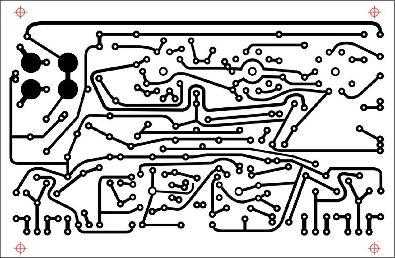

Szia csibai! Nekem a varázsszemhez az alábbi kapcsolás már többször bizonyított. EM80-nal (ami a képeden látható), EM84-gyel, vagy EM97-tel is kiválóan működik. Tettem fel hozzá NYÁK-ot is. Használt egészséggel! Csak kérdezem, hogy Graetz-ek helyett nem akarsz inkább csöves tápot csinálni, pl. EZ80/81? A hangnak is jót tesz, meg látványnak se utolsó. 8-:
Nem gond, hogy az EM84 paneltervén a poti a "levegőben" lóg? Jobb lenne, ha egyik lábával a földön állna.
Bassszus....! Dehogynem! Köszönöm!
![]() ![]() A hozzászólás módosítva: Ápr 28, 2016
Ha már TAD kondik, szerintem az egyenirányítón sem érdemes spórolni. Jó hangú fajtát elfogadható áron diódánként tudsz venni (1200V-os IXYS DSEI). A varázsszemnél pedig ne kövesd el a szokásos hibát (nemlineárisan beterhel egy anódkövetőre).

Valószínűleg ezt a változatot meg is építem egy kis külön álló panelre. Csöves tápon nem gondolkodtam, megvan az eredeti táp és kimenő trafó. A csövek nem fognak látszódni mert egy fejegység szerű dobozolásba kezdtem már bele. Köszönettel: csibai
Szia "bta"!
Javaslatodat megfogadom, IGAZAD VAN! Amit találtam után építést a neten, az is külön diódákkal volt megoldva. A varázsszem javaslatodat nem igazán értem, (semmi csöves gyakorlatom), ha kifejtenéd bővebben azt megköszönném. üdvözlettel: csibai |
