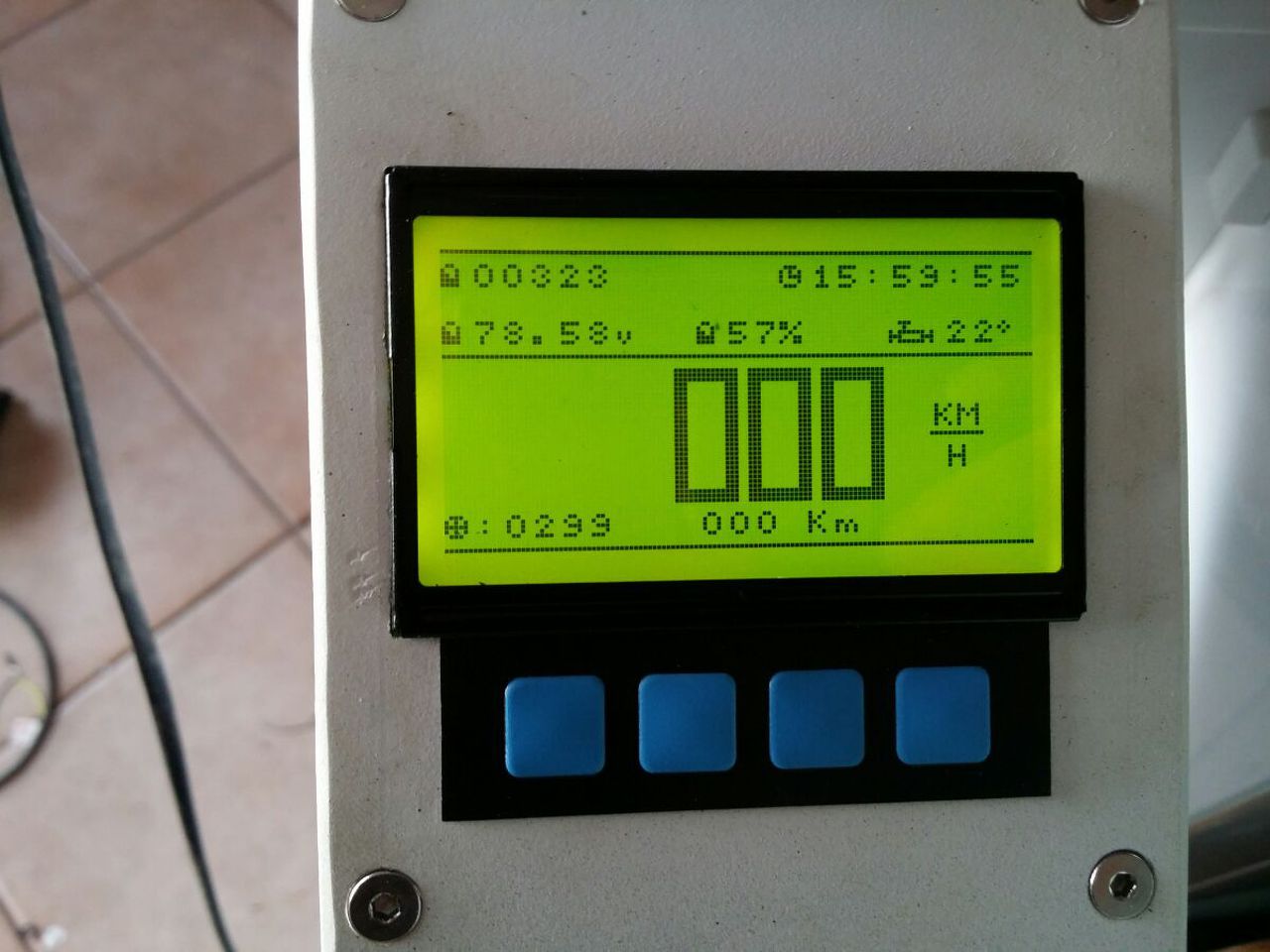

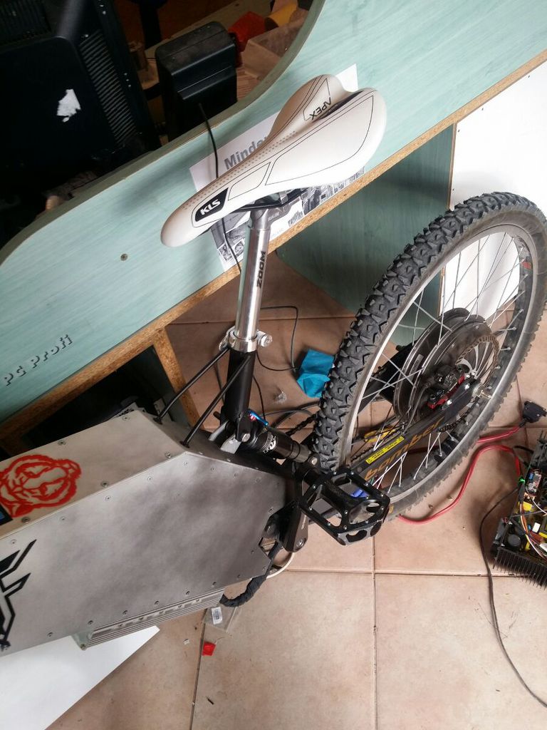

(#) f27 hozzászólása Ápr 26, 2016 / 21
Némileg elektromos dolog ez is
Az egész bringát magam terveztem hegesztettem építettem.
A bringa fedélzeti computere is saját ötlet,viszont a megvalósításában már nagyon hozzájárult az öcsém is Don_peter,aki szintén itt fórumozik.
Ő írta a teljes szoftvert rá,és maga a nyák tervezését is bevállalta
A hozzászólás módosítva: Ápr 26, 2016

Nagyon szuper, nekem tetszik! 78V-os akksi feszültséget mutat a kijelző? Mi van benne? A motor hány Wattos? Sebesség szabályzás a markolattal történik? PWM-mel hajtod a motort? A kijelző elé majd kelleni fog egy jó kis esővédelem. Gratulálok!

(#) f27 válasza Kovidivi hozzászólására (») Ápr 26, 2016 / 1
84V 20Ah az akku benne.
3KW csúcs teljesítménye van a motornak.
Igen PWM-es gyári 3 fázisú vezérlő van benne.
Sebessége 80Km/h
Hatótáv 40Km terepen kb 100Km aszfalton biciklis tempóval.
(#) Kovidivi válasza f27 hozzászólására (») Ápr 26, 2016 /
Köszi. Szép adatok! Milyen akku? 12V-os akkuk sorba kötve?
(#) kapcsrajz válasza t0bi hozzászólására (») Ápr 26, 2016 /
Köszi ! Jónak néz ki.
4,2V 10,000mAh cellából van benne 40db
az az 20 sorba kötve.és 2 párhuzamosan.
(#) zsoltee0001 válasza f27 hozzászólására (») Ápr 27, 2016 /
Engem az akku része érdekelne, erről tudnál pár képet feltenni? Töltőt, védelmet te csináltad hozzá?, hogy van megoldva a töltés, az egészet tölti egyszerre?
A párhuzamosan kötött akkuk védve vannak, a másik esetleges zárlata ellen?

(#) f27 válasza zsoltee0001 hozzászólására (») Ápr 27, 2016 / 2
az első képen az akku látható.
A második képen egy cellánkénti töltő,(_)független tölti a cellákat egymástól.
A harmadik képen egy gyors töltő látható,(_)áramkorlát állítási lehetőséggel,(_)meg feszültség állítási lehetőséggel, 500W-al tölt folyamatosan.
Nincs védelem semmi,(_)ha zárlatosra üti magát akkor annyi hogy a vezérlő a feszültség esése végett leáll.
A hozzászólás módosítva: Ápr 27, 2016
(#) pixels válasza f27 hozzászólására (») Ápr 27, 2016 /
Nagyon komoly. Nem problémás a leolvasása? Nagyon egybefolynak a számok a kijelzőjén.
Cellánkénti töltés hogy van megoldva? Ennyi leágazásos trafód van? :O
Esetleg a kapcsolás publikus?
(#) f27 válasza pixels hozzászólására (») Ápr 27, 2016 / 3
Igen ennyi kapcsoló üzemű tápegység van benne
20db és mellé 20db töltő elektronika,amit lehet állítani hol hagyja abba a töltést stb..
De igazából csak megépítettem mert használni semmire nem használom.
Szerintem lebontom majd az értékesítem a belsejét.
