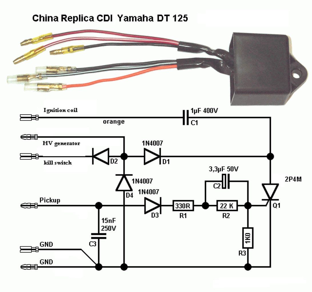

Sziasztok egy 125-ös TZR gyújtást szeretnék építek., Felmerült pár kérdés bennem amiben kérném a segítségeteket.
a Tzr két gerjesztő tekercsel rendelkezik (ha jól értelmeztem a dolgokat)
mindkettő kb 250v feszültséget produkál .(szkópal mértem)
viszont amit kinéztem kapcsolás az egy gerjesztőtekercsre van kitalálva,alighanem.
Van elképzelésem hogy ezt hogy lehet orvosolni de azért szeretném ha kijavítanátok.
a két gerjesztő tekercsemnek van közös pontja az mehet testre, a másik végük mehet a CDI-be a tirisztor anód lábára.
jeladó egyik oldala test a másik a CDI-ben lévő 2P4M G lábára.
ha valami hiba van benne szóljatok.

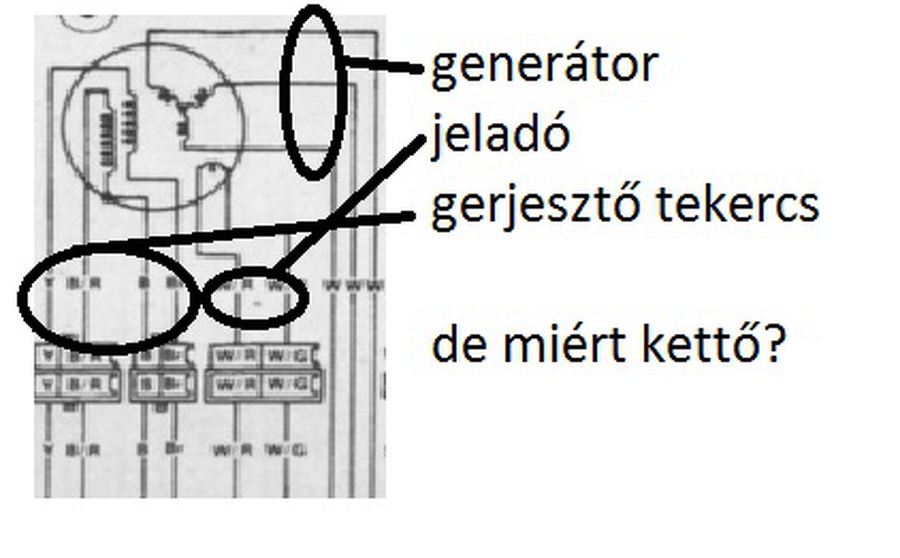

Szia. Gerjesztő tekercses generátornak azokat hívjuk amikor nem állandó mágnesek segítségével hozzuk létre az indukciót a generátorban, hanem egy tekercsbe vezetünk áramot. Ilyenek az autó generátorok általában, motorokon pedig az ilyet nem a dekli alá, hanem külső egység ként helyezik el, főleg túra motoroknál.
Szerintem a TZR-ben állandó mágnes van, és azért lehet két tekercs, mert az egyik a nagy feszültségű a gyújtáshoz, a másik pedig a töltő tekercs.
(#) Tys23 válasza Hurkafej1 hozzászólására (») Jún 21, 2015 /
Köszi a választ.
ebben egy 3 fázisú generátor van gyanítom.
azért lehet 2 gerjesztőm ,mondjuk 180 fokos fáziseltolással hogy folyamatosan alacsony fordulatszám mellet is legyen megfelelő kakaó a gyújtáshoz?
a kép a moci manuáljából! igy valami ötlet?

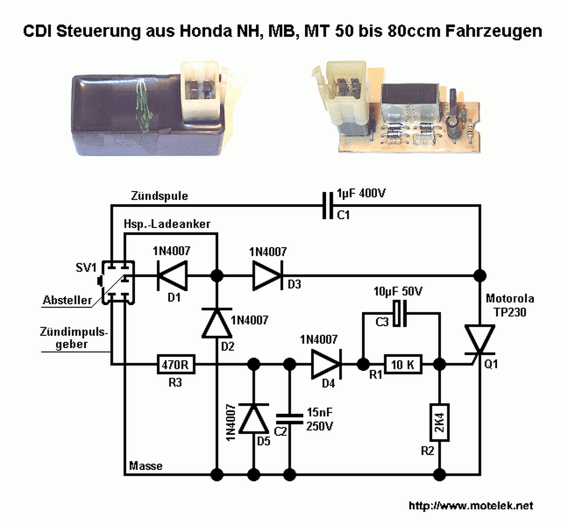

Meg csináltam ez a cdi-t De nem működik!
Egy quad hoz lett 250cm3 wextor (kínai) 8 tekercses alap lappal.
Hozzá teszem csak tartalékba kellene a cdi. Tehát a motor most is üzemel nincs rajta elektromos hiba.
annyi módosítás történt, hogy TP230 nem tudtam beszerezni így BT151 helyettesítettem. kipróbáltam nincs szikra , újabb módosítás R3(470ohm) helyett rövid zár C3(10u50v) helyett 22u 50v. modosítás után sincs szikra.
őtlet?
(#) nyemi válasza smoky hozzászólására (») Jún 5, 2016 /
Valószínű nem testelted le a két kivezetéses impulzus tekercsed egyik végét. De még szerencse, mert így nem veretted szét a motor dugattyúját és főtengelyét 35 fokos előgyújtással alapjáraton.
Örülj, és ne nyúlj olyanhoz amihez nem értesz.
Bocs a kioktatásért, de nem olyan egyszerűek ezek a dolgok főleg nem 250cm3 4T-nél.

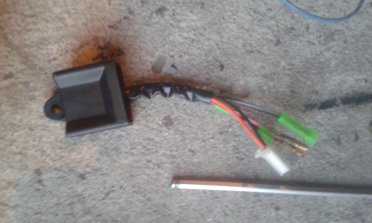

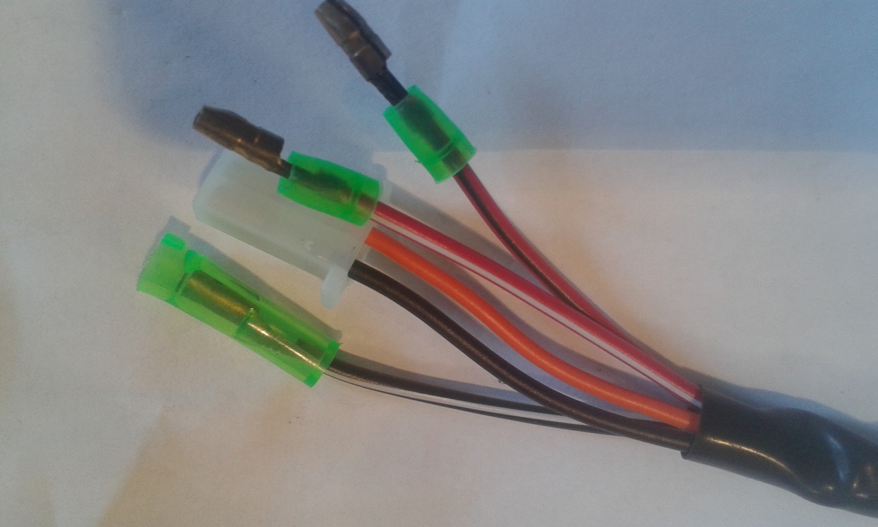

Sziasztok Szakik
Amatőr vagyok.Kérdezném tudnátok e nekem segíteni abban hogy a képen látható elektronikán melyik vezetéket hova kell kötni.
összetaknyolták a mocimon a gyujtásrészt ezt kaptam és be szertném iktatni rajzot nem találok hozzá.
Köszönöm a segítséget

(#) Bakman válasza Apu101 hozzászólására (») Jún 9, 2016 /
Jó gyorsan! Ha pedig nem annyira sietős, meséld el részltesen, mid van, mert az állórés még csak megvan, de a másik sok dolog lehet.
Elnézést, nem vagyunk látnokok.
(#) Apu101 hozzászólása Jún 9, 2016 /
Majd elfelejtettem
Italjet millenium 100cc-ről van szó .
az elelőző CDI kivan füstölve

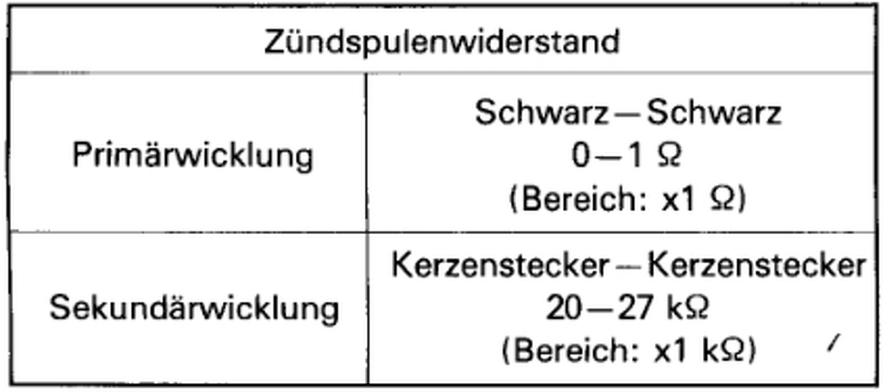

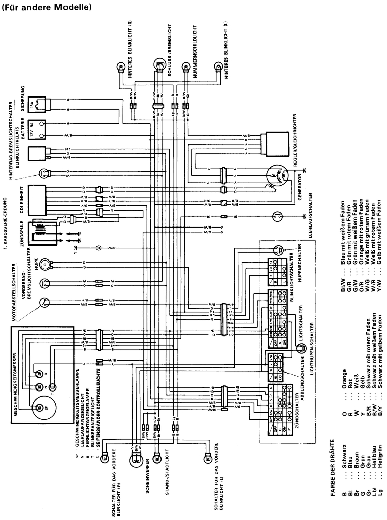

Suzuki DR 600 CDI-vel kapcsolatban kérdeznék.
Amit letudtam ellenőrizni ellenállások:
A jeladó tekercs O-G :211Ω
A gyújtó tekercs B/W-B/R :194Ω
A gyújtó trafó primer B/W-B :0,3Ω és szekunder :23kΩ
és a három sárgát Y-Y-Y :0,9Ω
Elvileg ezek jó értékek, a CDI-t hogyan lehet leellenőrizni ?
vagy ha a leellenőrzött tekercsek "jók" akkor kizárásos elven a CDI rossz?
vagy összeszerelve pl a gyújtó trafó szekunder B/W-B -re rámérek voltmérővel és ha nincs mocorgás akkor rossz ? (sajna elég gyenge tudásom van elektromosság terén)

(#) mex válasza Zsebnyák hozzászólására (») Jún 10, 2016 /
Szia.
Abszolút nincs szikra kivett gyertyánál sem, vagy valamicske azért látszik?

(#) mex válasza Apu101 hozzászólására (») Jún 10, 2016 /
Sajnos, rajz nélkül nem tudok, de ezt az elektronikát nem hiszem, hogy erre a motorra fejlesztették..
A hozzászólás módosítva: Jún 10, 2016
(#) Apu101 hozzászólása Jún 10, 2016 /
ok
abban tudnál segíteni hogy az elektronikának mi lehet a bekötése mert nem találok róla semmit.
köszi
hogy szántál rám időt
Egy lehetséges variáció: Fekete+piros csík: cdi töltőtekercs. Piros+fehér:jeladó. Narancs, és fekete egy csatlakozóban:gyújtótrafóra megy, (a fekete a test). Feket+fehér csík:stop gombra megy.
Amit hiányolok, a cdi töltőtekercset nem látom az alaplapon, ezért is írtam, hogy nem ehhez a motorhoz való elektronikát kaptál.
A tévedés jogát mindenesetre fenntartom.

(#) Zsebnyák válasza mex hozzászólására (») Jún 11, 2016 /
Jól leírtad, igen halovány.
Konkrétan visszatettem a régi sötét színű gyertyákat, mert azon még éppen látni valamit, az új csillogó ezüst színűn nem is látom.
Kíváncsiságból mértem ac feszültséget a gyújtótekercsen lehúzott cdi mellett kb~58V (berúgós a lelkem).

(#) mex válasza Zsebnyák hozzászólására (») Jún 11, 2016 /
Menetzárlatos a cdi töltőtekercse.
Köszönöm a segítséget!
(interneten gyors képeztem magam kisebb-nagyobb sikerrel a párnap alatt, elvileg ő szerepel a gyanta halmaz alatt, ő küldi a ménkűt a gyújtótrafónak azaz jelen esetben nem küldi )
