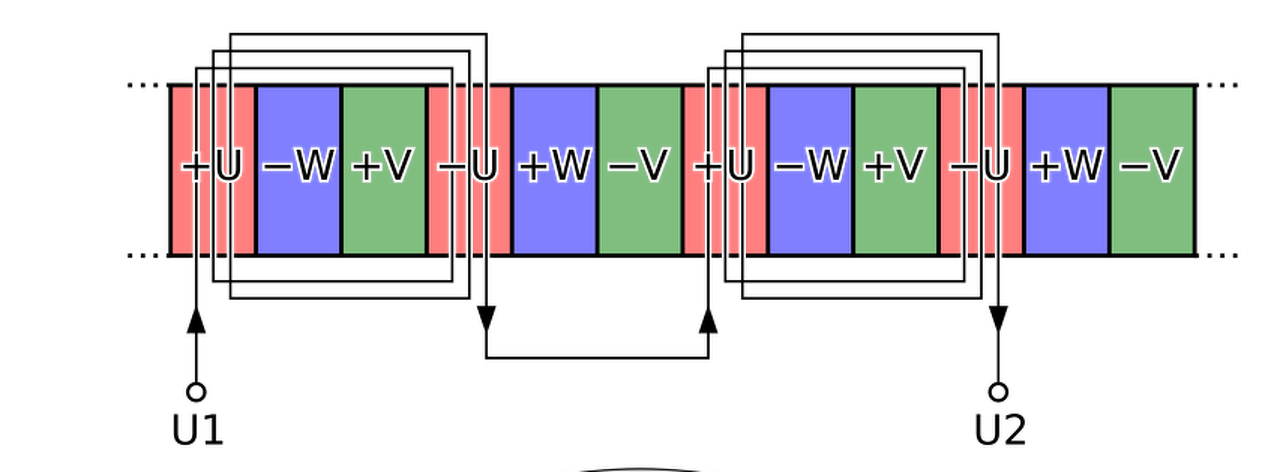

Nyilván én nem látok jól valamit, de még nem jöttem rá az igazságra. Mellékeltem egy wikipédiás képet amin egy 4 pólusú motor van.
A vázlat ott van a felső ábrát ha megnézed. ezt magyarázom elejétől fogva...

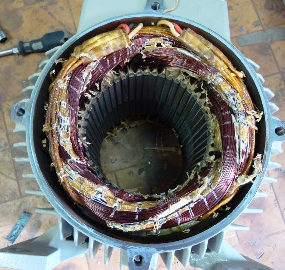

Ugyanannyi a tekercs a koszorúnál is, csak felülnézetből nem 3 réteg, hanem fonott kinézetű.
Az azonos tekercshez tartozó, ún. tekercslábak egyike belül fut, a másik fele a többi mögott. Olyan fonott-szerű kinézetű... A képen egy megégett, de koszorú tekercselésű villanymotor.
Igen a másik villanymotor (a gyors fordulatú) is így néz ki.
Itt hogy megy a váltás? Nem tudtam jól megszámolni, de mintha egy tekercsnél 11 hornyot fogna közre. Vagyis az 1.-nél megy a tekercs és a 11.-nél tehát közötte 9 van "üresen" (persze a valóságban nem üres csak szimbolikusan írtam). De nekem ez valahogy nem tetszik, ha felrajzolom nem igazán értem, hogy lesz meg egymással szemben a 2 pólus és a fázisok között a 120°. Még azt is láttam, hogy 1 horonyban 2 külön tekercs van vagyis egy tekercsnek az egyik fele és egy másiknak a másik része, míg a koncentrikusnál csak egy.
Na valakinek van ötlete, hogyan kell megtekercselni egy 2 pólusú 24 hornyú 3 fázisú motort, úgy, hogy minden horonyban 2 tekercs legyen? (A horonylépés 11.)

Azt hiszem talán megtaláltam a megoldást. Hozzáértők megjegyzését várom, jó lesz e így. Mellékelem az "indoklást" is képekben. Az ABC a fázisokat jelölik egy tekercs 11 hornyot fog át ahol az 1-ben és a 11-ben fut a tekercs (mivel a rajzba rajzoltam bele így benne maradt az eredetiből a tekercseket jelképező vonalak amelyeket nem kell most figyelembe venni csak a betűket).
A rajzodban van egykis kavarodás, de biztos csak mellénézted.(az én rajzomban is egy vonal rossz helyen van, utólag észrevettem
![]() Lényegében a te rajzod ugyanaz mint az enyém. A tiedben is 8 üres horony van egy tekercs között,(ezért nem értem a 9 üres hornyot) egymással szemben alakul ki a 2 pólus, 4 horonyban. A te rajzodon 2 féle tekercselési mód van, persze ígyis működik, csak problémás a tekercselés. Mindkét esetben 8 üres horony marad ki. Az én rajzom szerinti tekercselés is koszorús, csak nem egymással szembe kell berakni a tekercseket, hanem egymás után.(kifog az jönni) 1 ábra szerint is belehet rakni a tekercset, 2 ábra szerint is.(csak azt rajzoltam ami fontos) 3 ábra, szerintem ez lehetett a te motorod eredeti tekercselése, egy horonyban 2 tekercs van bocsi a móricka rajzokért ![]() A hozzászólás módosítva: Júl 18, 2016
Egyszerűbb a tekercselés az egy horonyban egy tekercs változattal, ilyenkor a keresztmetszet marad, a menetszám duplázódik.
Aha a 9 üres hornyot úgy értettem, hogy ha csak egy tekercset rajzolsz be akkor 9 van közötte mint pl. a 2. képeden, ha csak 1 tekercs lenne berajzolva. Gondolom te arra gondoltál, hogy 8-8 üres horony marad ki ha egy fázis tekercseit betesszük. Lényegében mindegy hogy koncentrikus vagy koszorús mert a lényeg ugyan az.
A képemen a bal oldalt tényleg rosszul rajzoltam a vonalakat. Azt viszont nem tudom, hogy a 3. képeden rajzolt tekercselés vagy az amit mos mellékelek az a jobb. Elsősorban az eredeti tekercselést szeretném visszaállítani, ha már úgy készítették legyen olyan, ha ez nem lehetséges akkor marad az 1 horonyban 1 tekercs ahogy rajzoltad. A hozzászólás módosítva: Júl 18, 2016
Elviekben működhet a te rajzod szerint is, az áramirányok jók, ha a másik 2 fázistekercselést is bele tudod tenni,és nem bonyolódsz bele.
Az biztos hogy sokkal nagyobb helyigénye lessz, túl sok a tekercsek kereszteződése. Én a 2 kép szerinti tekercselést javasolnám. Az biztos, hogy olyan tekercskeresztezések nincsenek A hozzászólás módosítva: Júl 18, 2016
Aha bár nem tudom miért jó ha 1 horonyban 2 tekercs van. Gyárilag is iszonyat csavarodások voltak benne és a különböző fázisok tekercsei szépen keresztezték egymást ami nem valami egészséges.
Még gondolkodok rajta lehet maradok az 1 horonyba 1 tekercsnél, vagy legalább tudnám, hogy mivel jobb az 1 horonyba 2 tekercs. Talán annyival lehet jobb hogy a vastest (hornyok) 2 oldalát fogja közre a tekercs így szimmetrikusan van gerjesztve mást nem tudok elképzelni. Kösz a segítséget! A hozzászólás módosítva: Júl 18, 2016
Igen, szimetrikusabb, harmonikusabb a mágnestér, kicsivel kevesebb anyagból megoldható, kissebb tekercsfej, kicsivel jobb hatásfok.
