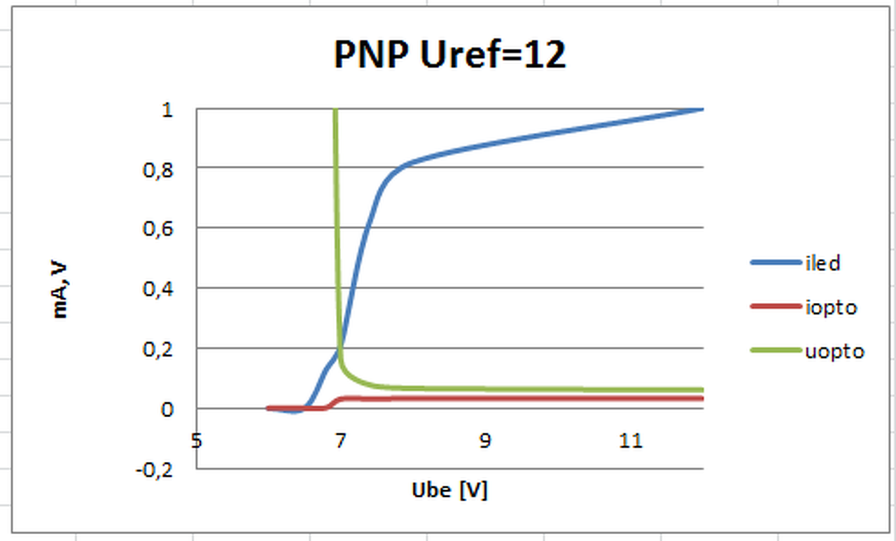

- Nem azt mondtam, hogy nem jó, hanem meg kell mérni, hogy az opto biztosítja-e a GPIO előírt bemenetei szintjeit. Mert ha azt neccesen teljesíti, akkor bizonytalan lehet a működése.
- Igen van antiparallel opto is, alapvetően váltóra. De mivel itt nálad áramgenerátor van, az nem járhat fordított polaritásról. Ha egy hídegyenirányító hídátlójába kötöd az egészet, akkor polaritás független lenne. De ha a relék feszültségét szeretnéd referenciának használni, akkor eleve kötött a polaritás, hiszen az galvanikusan csatlakozik a relék tápfeszültségéhez.
Legegyszerűbben szerintem azt érdemes referenciának használni, mert rendelkezésre áll, így nem kell bonyolítani az áramkört a referenciák előállításával, illetve terhelni a felhasználót a megfelelő referencia szint kiválasztásával, beállításával.
Jövőhéten akkor méregetek még és meglátjuk mi a helyzet, addig is köszönöm a rám szánt időt!

Átolvastam még egyszer a hozzászólásaidat nyugodtabb körülmények között, megnéztem az adatlapokat is és valóban el kell felejteni ezt a megoldást. Holnap veszek alkatrészt és megnézem a valóságban is amit javasoltál. Elsőre a 4N25 opto adatlapját kezdtem el nézegetni és 3. oldalon meg is találtam a sötétáram hőfok függését, viszont nem értem az áram hogyan van megadva. A táblázatban 10V 25°C esetén 100nA, a diagramon ez a pont az 1-re mutat, ha azt feltételezem, hogy arányosan kell gondolkodni, akkor 60°C-nál már 2uA lenne?
Esetleg a lineároptos kapcsoláshoz van valami ötleted?
- Az adatlapon oda van írva, hogy a görbe normalizált. Tehát 10V kollektor-emitter feszültségen és 25°C-on mért áram a viszonyítási szint. Ezért ekkor egyszeres a szorzó..
- Az analóg csatolónál Elsőként az IC tápfeszéből kell kiindulni. Ha ez pld. szimpla 5V, akkor Rail-to-Rail erősítőt kel választani. Részben mert a bemenet feszültségének a 0V-ra kell lemenni, részben pedig a kimenetnek le kell tudni zárni a Led-et. A Led áramának 10mA-t "ajánl" az adatlap (erre vannak megadva a paraméterek). - Tehát R3 előtét ellenállást ez szerint kell megválasztani. A Led nyitófeszültsége (Vf) 10mA mellett 1,6V. ÉS hogy az OPA-nak is legyen "mozgástere", annak is érdemes mondjuk 400mV-ot tartalékolni. Ez így összesen 2V. Ezt kell levonni a tápból és ez jut R3-ra. 3V/10mA=300ohm. (Persze az OPA kimenti maradék feszültségét is illene megnézni 10mA mellett) - Eztán meg kell nézni az OPTO (K1) CTR paraméterét, ami 0,5%. Vagy is 10mA Led-áram estén ennek 0,5%-ára számíthatunk fotodióda áramaként. Vagy is 10mA Led-áram esetén 50uA diódaáramra számíthatunk. A traszfer erősítés (K3) 5nA..50uA között átlagosan 1. Tehát a két dióda árama azonos értékű. - A kapcsolás úgy működik, hogy a bementi feszültség az R1 ellenálláson áramot hoz létre, és a PD1 árama ezzel ellentétes. Az A1 addig tekeri felfelé a Led áramát, míg a dióda árama nem egyenlő a bementi árammal. Ekkor az A1 invertáló bement feszültsége nulla. Tehát a bementi áramot az Vin/R1-el számolható. Mivel a kimenet is azonos működési elven működik. A PD2 által termelt árammal lesz azonos az R2-őn folyó árammal. Ekkor lesz nyugalmi helyzetben az A2 és az invertáló bemenete zérus. - Tehát pld. ha tudjuk, hogy a maximális bementi feszültség mellett a kimenti feszültségnek pld. 3,3V-nak kell lenni és a PD2 dióda árama ekkor 50uA, akkor R2=3,3V/50uA=66kohm. Ekkor az R1 ellenálláson is 50uA áramnak kell folyni. Ha ekkor a maximális bementi feszültség pld. 24V lenne, akkor R1=24V/50uA=480kohm. Vagy is az áramkör 0..24V bementi feszültségre ekkor 0..3,3V kimenti feszültséget ad. Nos, én legalább is így látom a működését az adatlapból..

Lemértem az áramkört amit javasoltál, jól látható a minőségbeli különbség, köszönöm!
