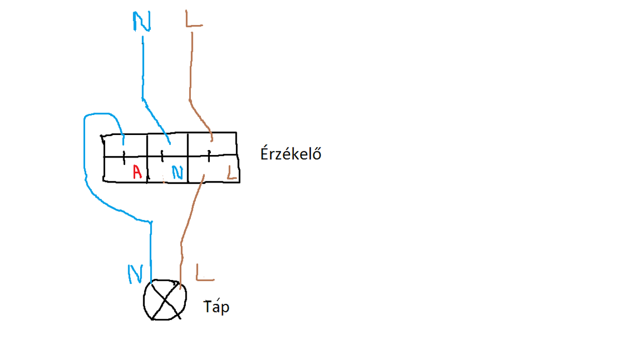

Köszi a válaszokat. Újabb kérdésem lenne. Vettem most már egy 230V működő mozgásérzékelőt. A képen látható hálózatra kellene rákössem. Segítenétek ebben is? Mit hová? Melyik szakaszra...
Sok varia nincs . Mozgásérzékelő L = fázis N = nulla A ledszalag dugvillája egyik oldal a mozgásérzékelő N a másik oldala a mozgásérzékelő üres kivezetése ( jellemzően L + valami jel)
Természetesen, hiszen az egészet szeretnéd kapcsolni, nem csak a 12V-ot. Valamint a legtöbb érzékelő csak három sorkapoccsal szerelt, vagy is közvetlen a fázist tudja kapcsolni.
Igen, de ha lehet maradjunk "hűek" a színekhez, ahol a kék a nulla. a fekete vagy barna a fázis. A hozzászólás módosítva: Ápr 5, 2016
Nem. A lámpa kék megy az "N"-re és a barna az "A"-ra.
