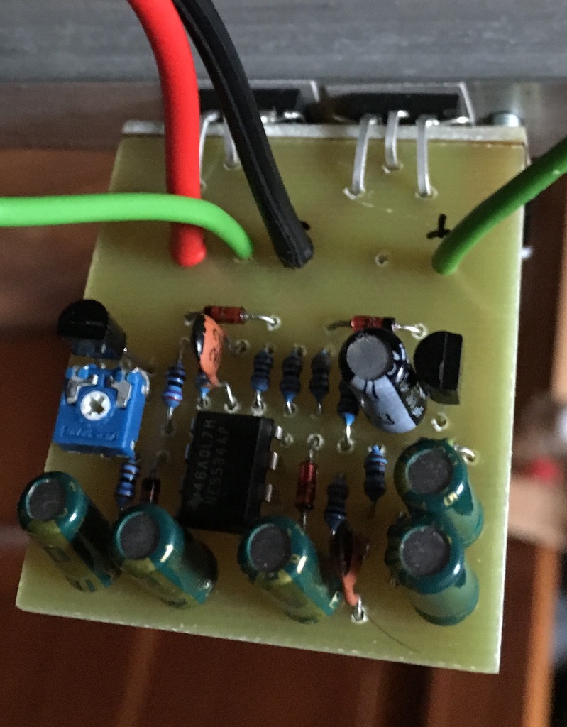

Megépítettem a 40V-os VF2-t. 2A-es biztik voltak a tápban, elkezdtem tesztelni és elfelejtettem, hogy csak 2A-esek a biztik. Nagyobb hangerő él elszállt a - oldali bizti. Oké, semmi gond, csere. Csere 3,15A-re és azonnal elszállt. Mindkét FET zárlatos lett. 6Ohm-os a hangfal, ha 35V-ig tegyük fel kivezérlem 5,8A. Szóval ahogy kiment a bizti elszállt mindkét FET és elfüstölt a - tápág és Gate közti zener.
Ez normális, hogy az egyik tápágban a bizti elszáll és elmennek a FET-ek?
Mindent 1000-szer ellenőriztem és jól van beültetve. Ezért nem tartom túl megbízhatónak ha tényleg ilyen.
A hozzászólás módosítva: Júl 26, 2016
(#) reloop válasza Droot hozzászólására (») Júl 26, 2016 /
Szia! Erről van szó?
A biztit a csúcsáram gyöknyolcada fölé kell egy kicsivel méretezni, nem volt az szélsőségesen alacsony érték. Elgondolásom szerint előbb volt a FET-zárlat és azután oldott a biztosíték.
Gerjedés, hőre megfutás nem zárható ki.
(#) Droot válasza reloop hozzászólására (») Júl 26, 2016 /
Igen ez az. Annyit módosítottam, hogy a pici panelre csináltam. Azon a 3,3k és a poti + 2,7k fel van cserélve, tehát az ellenállás és a poti van felül. Ebből élesztéskor volt kavar, mert a honlapon azt írták legnagyobb állásba kell tekerni, de mivel meg van cserélve így a potit a legkisebb állásba kell tekerni. De szerencsére a táppal sorbakötött 33ohm megvédte. Ezután gond nélkül ment az élesztés.
Elég nagyvonalakban megfogalmazott teóriám van azért a féltáp hiányos FET-es erősítők haláláról. Ebből a gyakorlatot annyi érinti, hogy érdemes a kimenet és a tápok közé egy-egy záró irányú diódát, például 1N4007-et beültetni. Lásd D5, D6.
Köszi a tippet, a másik panelt már plusz diódával élesztem, a panelon elfér. Szerinted akkor még mindig előbb a fet majd a bizti ment el? Nem igazán értem mi lett vele.
Azon gondolkozom, hogy elvileg ilyen dióda a FET-ben is van, ugye? Elhiszem, hogy ez jobb. De kíváncsi vagyok mivel?

Így néz ki a hibás panel. Most a másik oldalát építem. Akkor 1N4007 nem lesz benne mert a FET-ben van.
(#) Droot válasza Droot hozzászólására (») Júl 27, 2016 /
A másik oldal is kész, indult rendesen. Azt figyeltem meg, hogy a nyugalmi áram eléggé meg tud futni.
Beállítottam hidegen szépen 100mA-re, majd ahogy zenét kapcsoltam rá elkezdett felmenni, ahogy levettem a hangerőt láttam, hogy 160mA, visszaállítottam 100mA-ra, kicsit hangosabb zenével 1 perc alatt felment 300mA-re. Ez normális?
A nyugalmi áramot meleg végfokra állítsam be, ugye? Az nem lesz gond ha hidegen bekapcsolom akkor csak pl 20mA?
Szerk.: Átgondolva a hűtőborda szélére raktam fel, mert nincs hűtőbordám csak új, azt meg nem fúrom szét miatta. Szóval nem a legoptimálisabb helyre lett rögzítve. Jó indulattal erre talán ráfogható.
Szerk2.: Elment ez az oldal is. Ugyan ez a szitu mint a másik végfoknál. Nagyobb zene, bizti ki és kakukk. Most ráadásul pont akkor ment el, amikor hangosabban szólt a zene soundcloud-on és bezártam a böngészőt, tehát azonnal lenémult. Ahogy lenémult villant a bizti és a hangszóróvédő lekapcsolta a hangfalat.
A hozzászólás módosítva: Júl 27, 2016

(#) reloop válasza Droot hozzászólására (») Júl 27, 2016 /
Szia! Mit használsz szigetelőnek az IRF-ek alatt? Átmegy rajtuk időben a meleg?
A legtermészetesebb dolog, hogy üzemmeleg állapotban állítunk nyugalmi áramot, különösen ennél a kapcsolásnál.
A ráragasztott dióda segít ugyan, de kevés a nyugalmi stabilizálásához.
(#) Droot válasza reloop hozzászólására (») Júl 27, 2016 /
A kezdetektől fogva nem bíztam a diódában. Zsilikon szigetelőlapkák vannak alatta.
Nem bízom a szilikon lapkában. Ha módodban áll csillámot és hővezető pasztát használj! A képen nem látom a bordát - komoly hűtést illik a VF2-höz, hogy ne tudjon a FET jelentősen felmelegedni.
(#) Droot válasza reloop hozzászólására (») Júl 27, 2016 1 / 1
Ez egy 30 centi széles borda. Nálam a VF2 leszerepelt, igazából régóta meg akartam csinálni, komoly szándékaim nem voltak vele. A tanúlságot leszűrve sajnos annyit ér mint a 4000Ft amibe az alkatrészek + panel kerültek.

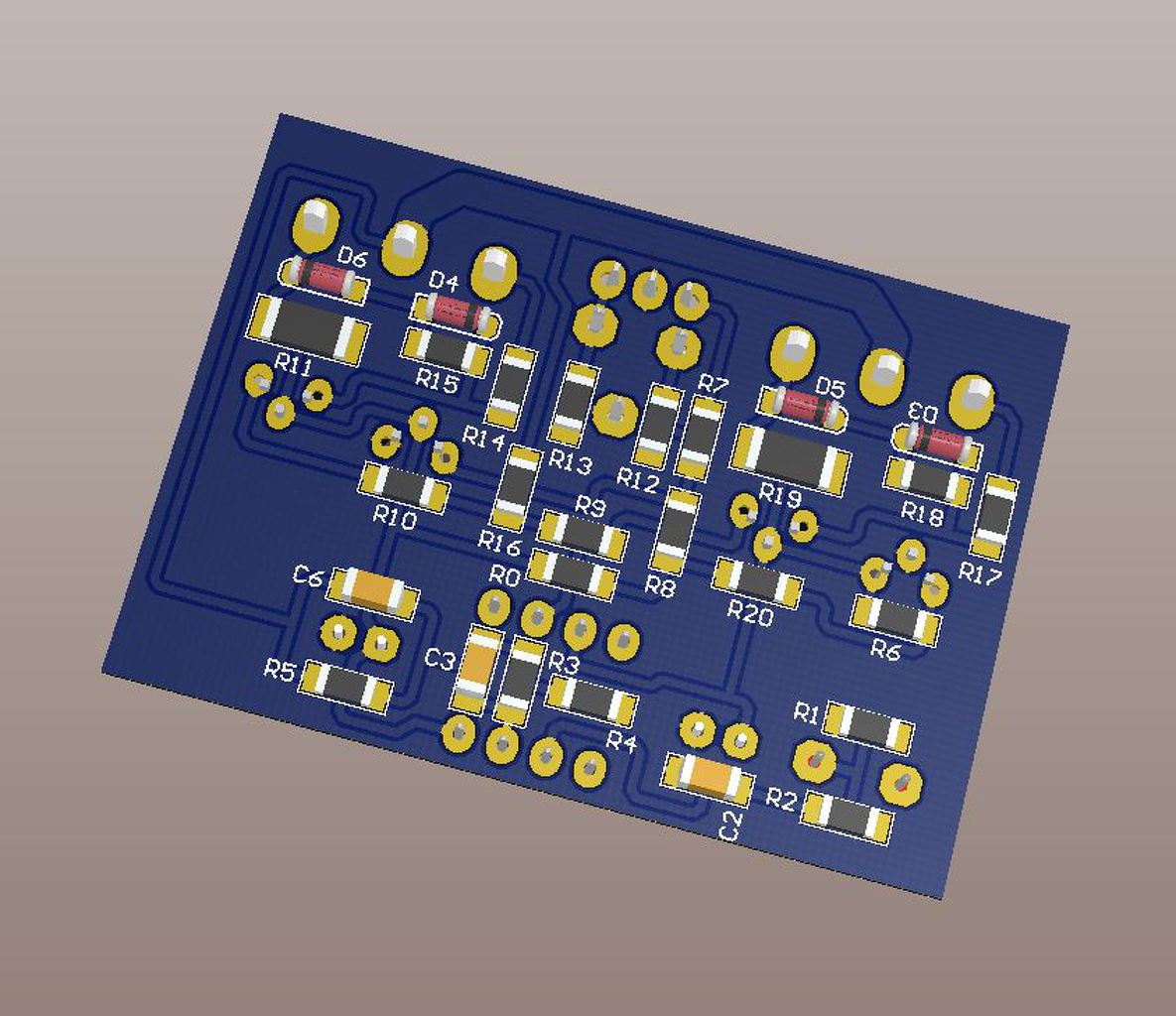

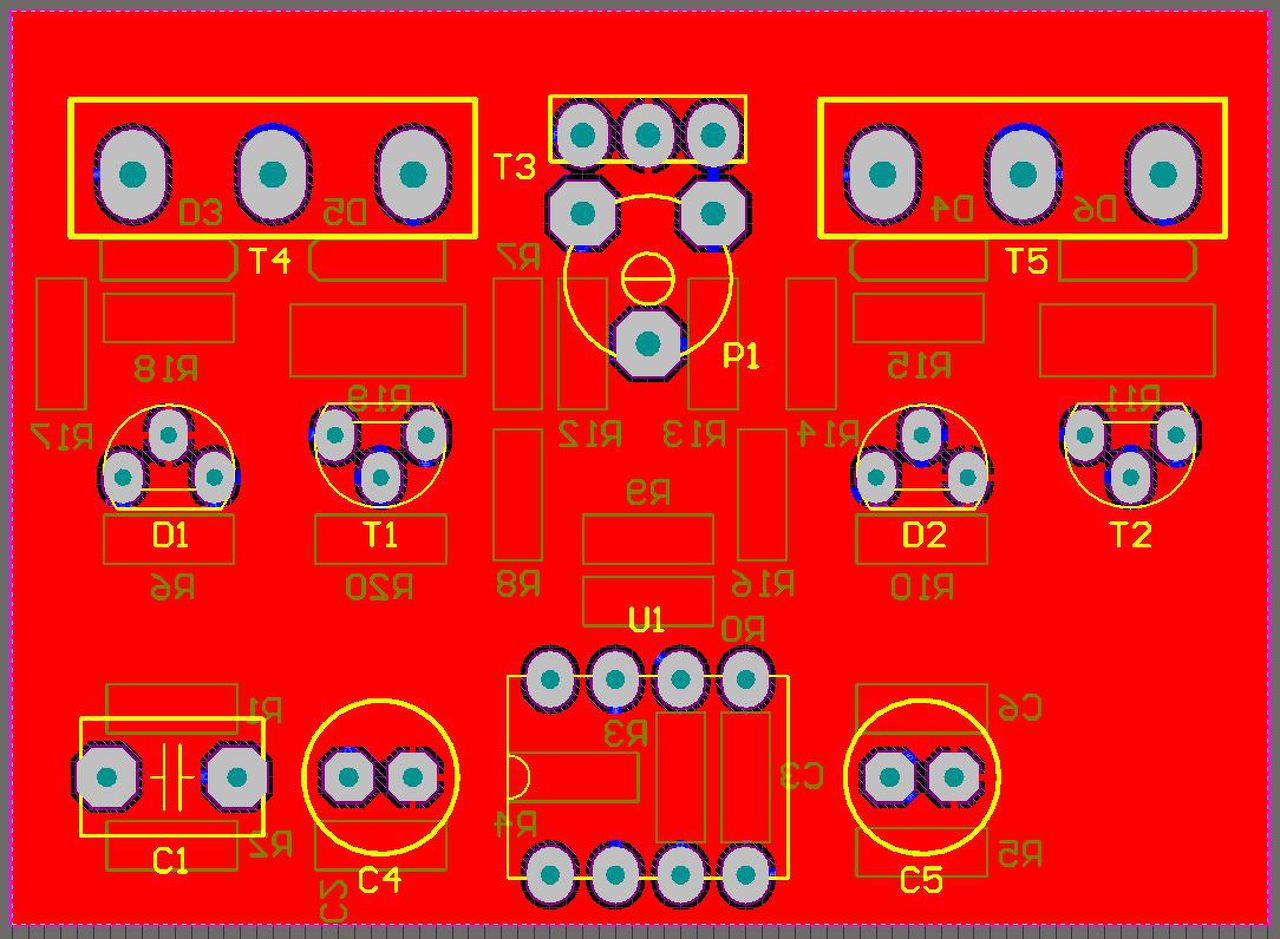

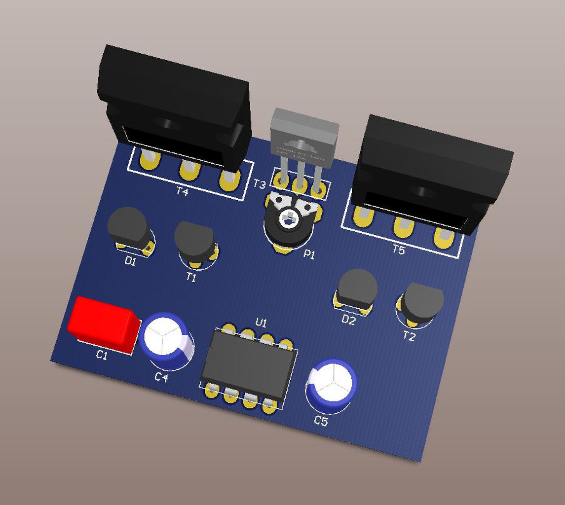

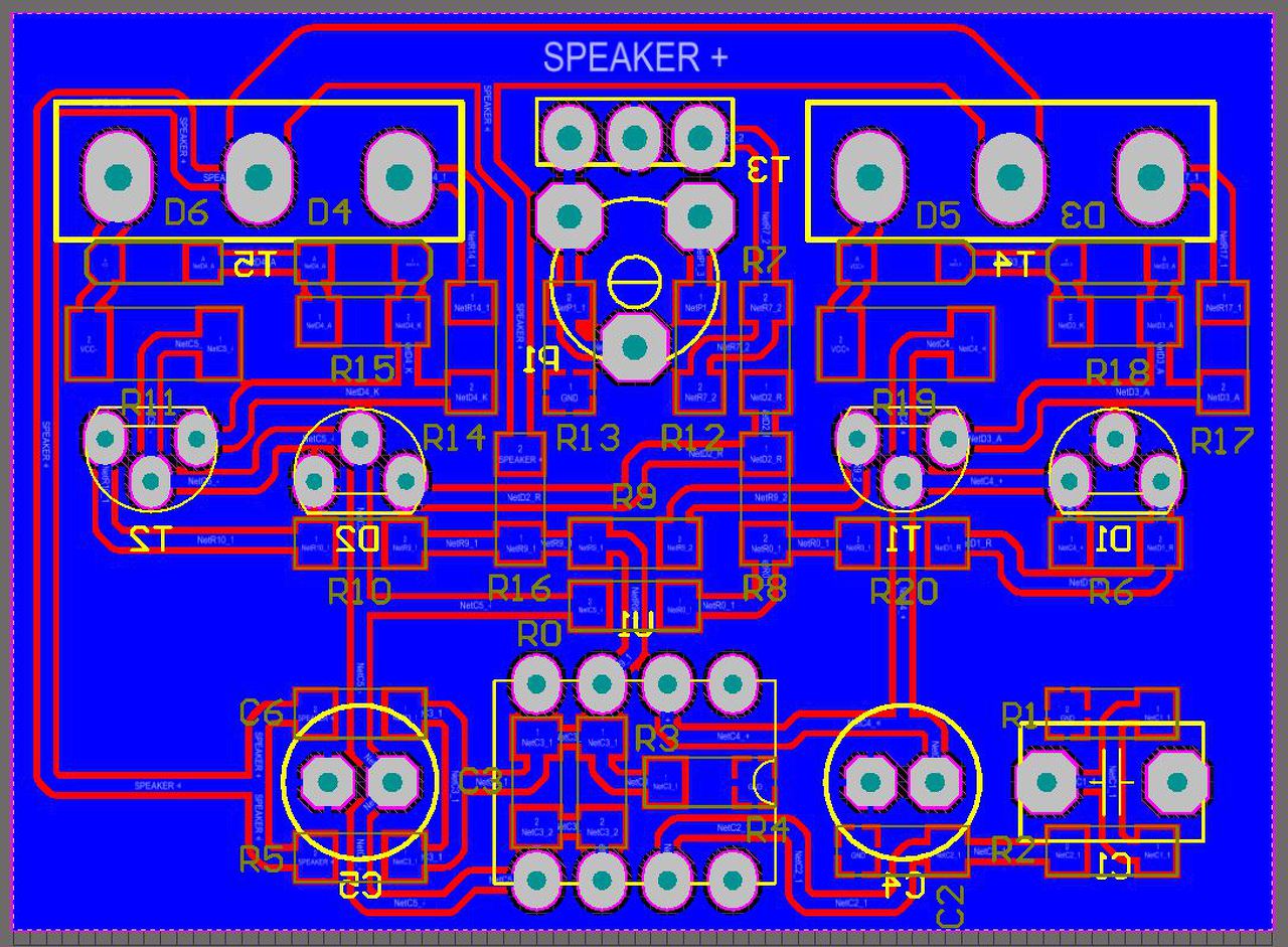

Pár héttel ezelőtt rátaláltam Király Tibor oldalára és a VF2-es erősítőre. Aztán tovább keresgéltem és eljutottam erre a fórumra. Elég sok hozzászólást végigolvastam, közben jó néhány rajzot és egyéb infót lementettem, mert úgy döntöttem, hogy nekilátok egy VF2 conductor megépítésének. Korábban összeraktam pár Quad 405-öst és néhány A-osztályú végfokot is, de egyáltalán nem tartom magam megfelelően hozzáértőnek a témában. Remélem, hogy kapok némi segítséget és egy-két tanácsot az építéssel kapcsolatban, annak viszont kifejezetten örülnék, ha én is tudnék valami adni pluszt.
A hozzászólások alapján úgy gondolom, hogy a 4ohmos hangfalaimhoz egy kb. 30-35V-os tápfeszű, IRFP240/9240 fetekkel szerelt változat lenne jó.
A következő kérdések merültek fel bennem:
1. Jó-e a 4ohm/30-35V/IRFP240/9240 alapelképzelésem?
2. Mennyire érzékeny a kapcsolás a nyáktervre?
3. Szóba jöhetnek-e túlnyomórészt SMD alkatrészek?
4. Az ellenállásoknál mennyire számít a teljesítmény? (Az R11 és R19 ellenállások 2010-esek, az összes többi SMD alkatrész pedig 1206-os.)
Készítettem egy még nem végleges, jelenleg 49x36mm méretű nyáktervet (az alkatrészeket még némileg mozgatni kell, mert egyelőre nincsenek rajta a nyákon a ki- és bemenetek, valamint a tápcsatlakozások), és szeretném kikérni a hozzáértők véleményét, hogy jó irányba megyek-e, esetleg min kellene mindenképpen változtatnom, vagy felejtsem el az áttervezést. Az alsó réteg mindenképpen telifóliás lenne, de ha szükséges, akkor a felső is az lehet. A terv az Alkotó-féle rajzolat pozíciószámainak megfelelően készült. Az R0 jelű "ellenállás" az egyetlen átkötés a panelon.
Várom a véleményeket!
A hozzászólás módosítva: Szept 17, 2016
