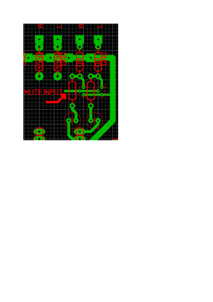

(#) nandika76 válasza reloop hozzászólására (») Aug 24, 2016 /
Szia. Kicsit másképp. Csak a 220k-s nincs betervezve.
(#) reloop válasza nandika76 hozzászólására (») Aug 24, 2016 /
Kérlek nézd át még egyszer ennek a félvezetőnek a lábkiosztását!
Bakker bekevertem a BC556-ossal.
Köszi. Bár ez nem a nyákterv ellenőrzés fórum.
A hozzászólás módosítva: Aug 24, 2016
Alakul, de még nekem nem jött át miért akarsz új alaplapot építeni? Bővebben: Link
(#) nandika76 válasza reloop hozzászólására (») Aug 25, 2016 /
Szia,gondolom mire gondolsz, hogy elég volna egy másik panelon megépíteni és kábelekkel átvinni a kollektorát a tranzisztornak.

(#) reloop válasza nandika76 hozzászólására (») Aug 25, 2016 /
Arra gondoltam, hogy a meglévő alaplap kimeneti vezetősávjait megfúrhatnád és tüske-tüskealjzattal rádughatnád a némító panelt - ha erre hely kínálkozik.
(#) nandika76 válasza reloop hozzászólására (») Aug 26, 2016 /
Szia, na ebből is látszik kinek van itt rutinja!!
Köszi szerintem be fog férni.
