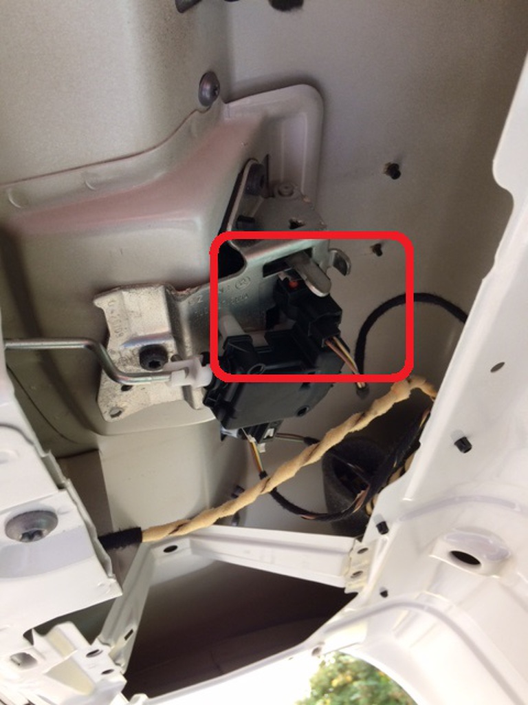

(#) Manó hozzászólása Szept 18, 2016 /
MK1-es octaviámban (2008, BCA motorkód) a csomagtérajtó zárszerkezetének mikrókapcsolója határozottan kattan amikor a kilincsel nyitom, de a kontaktus bizonytalan (nem mindig nyitja a zárat). Úgy gondolom, hogy csere érett.
Szerintetek gyárit érdemes venni vagy jó minőségű után gyártott kapcsoló is létezik? Milyen cikkszámon keressem?
Segítségeteket előre is köszönöm.
Üdv. M.

(#) Manó válasza Manó hozzászólására (») Okt 11, 2016 /
Időközben megtudtam, hogy a mikrokapcsolót külön nem lehet kapni, csak a motorral és az alaplappal együtt szerezhető be, amelynek a cikkszáma: 1U827565A (ha valakinek hasonló problémája lenne).
Átmenetileg sikerült orvosolni a problémát a működtető kar meghajlításával, de ezt csak átmeneti megoldásnak szánom.
Üdv. M.

(#) VIM válasza Manó hozzászólására (») Okt 12, 2016 /
Szia! Azt azért megpróbálhatod, hogy a mikrókapcsolót működtető kar íves részét közel egyenesre hajlítod, mert az őt működtető kar valószínű, hogy túl megy rajta és nem tartja lenyomva kellőképpen s talán wd40-t bejuttatni alkalmas helyen a kapcsolóba. Ha ez nem vezetne eredményre akkor szét kellene szedni a zárat és megnézni, hogy abba foglalatba melyik mikrókapcsoló illik bele HA nem speciális ez a darabja ennek a zárnak.
