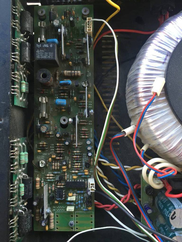

(#) zenebolond hozzászólása Szept 1, 2016 /
Mi lehet a baj, hogy ilyen hülyén szól az erősítőm (ST151). Olyan recsegősen. Nincs semmiféle hangszínszabályozó rákötve, sem előerősítő.
A hibát én okoztam amikor az előerősítő érzékenységét állítottam, hirtelen túl magas lett a bemenő jel. Az összes tranyót cseréltem, de kimérve jó mind.

(#) steelbird válasza zenebolond hozzászólására (») Szept 1, 2016 /
Szia.
Hangszóró esetleg?
A hozzászólás módosítva: Szept 1, 2016

(#) zenebolond válasza steelbird hozzászólására (») Szept 1, 2016 /
Nincs baj a hangszóróval a másik oldalra kapcsolva tökéletesen szól.
Nem melegszik jobban a hibás oldal?

(#) Alkotó válasza zenebolond hozzászólására (») Szept 1, 2016 /
Kimeneti DC-t javaslom megmérni.
Az összes tranyó cseréje, az egy nagyon fura javítási mód. Sokkal praktikusabb ha csak a hibásakkal teszel így.
(#) reloop válasza zenebolond hozzászólására (») Szept 1, 2016 /
Szia! C5, C6, T1 helyére raktál újat?
(#) zenebolond válasza Alkotó hozzászólására (») Szept 1, 2016 /
Az a baj hogy nem találtam hibásnak egy tranyót sem. De mivel túl nagy bemenő jelet kapott a végfok gondoltam kicserélem a őket. (2N5551). Inkább volt magas frekvenciás jel.
(#) zenebolond válasza reloop hozzászólására (») Szept 1, 2016 /
A végtranyók emitter ellenállásain igaz nem mértem feszültséget, de végső elkeseredésemben már végtranyókat is cseréltem.
A C5,C6-ot nem cseréltem, a T1-et viszont igen.
Egyáltalán nem melegszik jobban a rossz oldal.

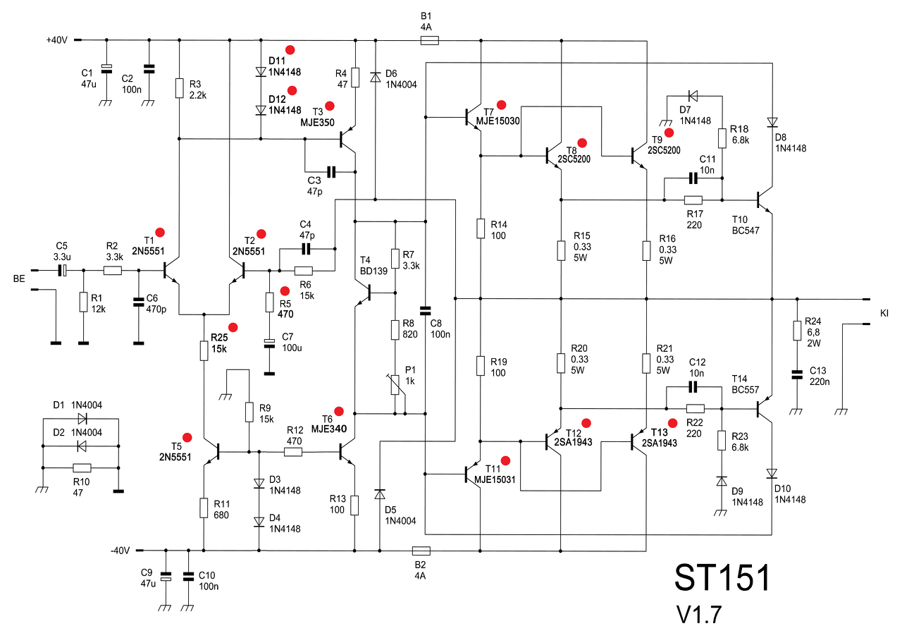

(#) zenebolond válasza reloop hozzászólására (») Szept 2, 2016 /
Szia reloop!
A bemeneten lévő kondikat cseréltem, de nem hozott változást. Minden ellenállást kimértem, jó. A bemeneten lévő két 1n 4004 diódát kivéve is megmértem jó.
A kimeneten rövidre zárt bemenet mellett 17mV-ot mérek.
A végtranyók emitter ellenállásain 3,4-3,7 mV-ot mérek.
A végtranyók test és bázis lábai közt, 5200-nál 593mV-ot az 1943-nál 607 mV-ot mérek.
Az MJE350-340 tranyók test és collektor lábainál 1,1V-ot mérek.
Mindezt 2x42V tápfeszültség mellett.
(#) szilva válasza zenebolond hozzászólására (») Szept 2, 2016 /
Most sikerült meghallgatni a felvételt, nekem ez nagyon erőtlennek tűnik, mintha a végek, vagy legalábbis az egyik oldal nem tudna nyitni, áramot pumpálni. Én első körben a végtranyók emitterében lévő 0.33ohm-okon mérnék feszültséget, ha lehet, mindegyiken.
Ahonnan még el lehetne indulni, az az, hogy minden tranzisztor minden lábán mérsz egyenfeszültséget, és ezt felírod egy táblázatba, majd mellé méred a jó oldalon ugyanazeket. Ahol szemmel látható eltérés van, ott kellene tovább kutakodni.

(#) reloop válasza zenebolond hozzászólására (») Szept 2, 2016 /
Az MJE tranzisztoroknál gondolom a táp és a bázis között mértél.
Nem tudom kérdezte-e már valaki, a biztosítékok szorosan állnak a foglaltban?
Az MJE tranyóknál a test és a kollektor közt mértem az 1,1V-ot.
A biztosítékokat meg alig bírok kipattintani a helyükről azok jók
(#) zenebolond válasza szilva hozzászólására (») Szept 2, 2016 /
Mindegyik végtarnyók emitter ellenálláson 3,4 és 3,7 mV-ot mértem. Minden ellenállás jó. Ezt a táblázatos dolgot elvégzem meg a többi méricskélést. Majd jelzem mire jutottam. Addig is bármit lehet tanácsolni, szívesen fogadom.
