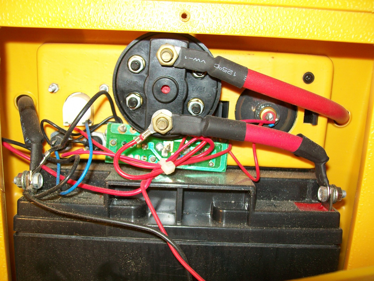

(#) mraulajos hozzászólása Szept 26, 2016 /
Ezt az indító bikát ismeri valaki? Pontosabban az érdekelne, hogy mennyi ennek az élettama. Nem szedtük még szét, esetleg cserélhető ebben az áramtároló.?

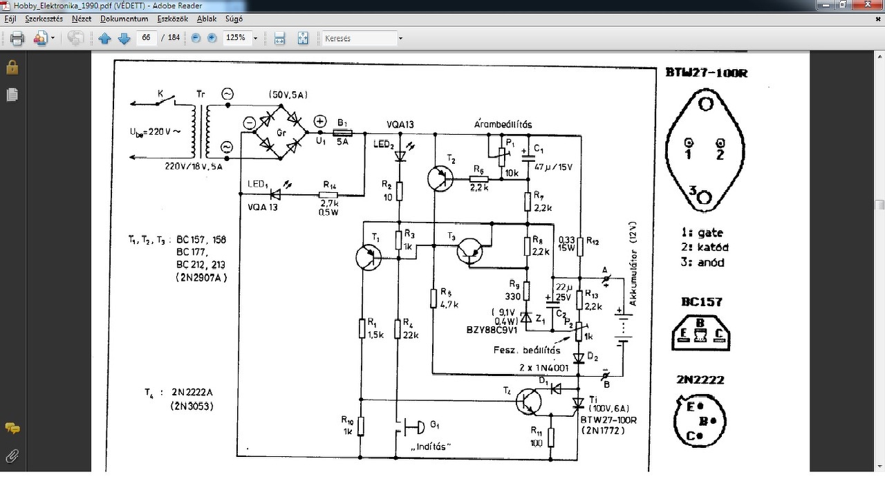

(#) palko0125 hozzászólása Okt 1, 2016 /
Kibabrál velem a képen látható kapcsolás. Nem tudom szabályozni az töltő áramot a P1 forgatásával. Egy ponton átbillenve vagy tölt vagy nem, de szabályozni nem tudom. Ha tölt, akkor maximális árammal. Cseréltem a T2- t többféle típusra, nagyobb bétájúra, de semmi. Az R1 helyén. Em 1,5 hanem 1k-t raktam valamint a T4 az BC337. Próbálkoztam az R6 módosításával is.
Mit nem veszek észre!?
Előre is kössz a segítséget.
Üdv, Palkó.

(#) martin96 válasza mraulajos hozzászólására (») Okt 1, 2016 /
Ez nem csak egy szimpla szuperkapacitás?
(#) erbe válasza martin96 hozzászólására (») Okt 1, 2016 /
Hol van ebben a szuperkapacitás?
Hogy Szepesit idézzem:
„Ilyen nincs és nem is van.”
(#) vargaf válasza martin96 hozzászólására (») Okt 1, 2016 /
12/24 V 32 Ah akkumulátor van benne a leírása szerint.
(#) mraulajos válasza martin96 hozzászólására (») Okt 2, 2016 /
Nem igazán értem a kérdést. Hozzávaló töltővel töltögetjük. Hét-nyolc éves. Ezért gondolom, hogy már a végét járhatja a benne lévő áramtároló (akku).
(#) mraulajos válasza vargaf hozzászólására (») Okt 2, 2016 /
Nem akarok hülyeséget írni, de mintha olyat hallottam volna, hogy ebben kondenzátor akku. van. Létezik ilyesmi, és az ugyan úgy tölthető, mint egyébként a többi?
(#) vargaf válasza mraulajos hozzászólására (») Okt 2, 2016 /
Láttál olyan kondenzátort amiből ha csak néhány másodpercig is kivehető 200 A áram? Nekem hasonló "Starthilfe" berendezésben 12 V 17 Ah akkumulátor van. Arról a "kondenzátor akku"-ról küldj egy linket.
(#) Bakman válasza palko0125 hozzászólására (») Okt 2, 2016 /
Ha jól értelmezem a dolgot, akkor ez vagy tölt vagy nem tölt, nincs köztes állapot, mivel nincs benne szabályzó, csak kapcsolóelem, tirisztor.
(#) Gafly válasza mraulajos hozzászólására (») Okt 2, 2016 /
Csak azt hiszik, hogy ez is egy átverés.
Pedig a leírás alapján "van" benne anyag (17.4 kg).
Meg hasonlót hozott a sárga angyal is amikor bikázni kellett.
Szerintem nyugodtan szedd szét, és tegyél bele új akkumulátort.
Meg ugye a Würth nem annyira "kutyaütő" cég, ha már árulja, biztosan javítja is
Nem tudok linket küldeni, mert mint ahogy írtam, csak hallottam erről.
Az biztos, hogy még az ezt megelőző időt, csodákra volt képe, még 24V-on is.

(#) martin96 válasza vargaf hozzászólására (») Okt 2, 2016 /
Én már láttam olyat. 6 dB sorbakapcsolt 3000F-os 2.5V-os Maxwell gyártmányú kondi.
A hozzászólás módosítva: Okt 2, 2016
(#) vargaf válasza Gafly hozzászólására (») Okt 2, 2016 /
Nekem ez a típus van, nem átverés. A benzines autót simán elindítja.
Starthilfe
Nem csak hallottam róla, hogy valaki látott már ilyet.

(#) maszek0005 válasza palko0125 hozzászólására (») Okt 2, 2016 /
Véletlenül nem az eredeti újságban leközölt nyákra lett megépítve? Mert ezt a kapcsolást annó én is megépítettem, és a nyákon volt egy hiba a tirisztorkörben. Egy nyák csík átvágásával lehetett orvosolni. Tisztelettel: Jani

(#) palko0125 válasza maszek0005 hozzászólására (») Okt 2, 2016 /
Nem. Saját tervezésű a nyák, de már többször átnéztem és az rendben van. A fesz. beállítás az működik, le is szabályozza az áramot, viszont pulzál nagyon ilyen 1-3A között. A P1-el viszont egyáltalán nem tudom szabályozni az áramot.
