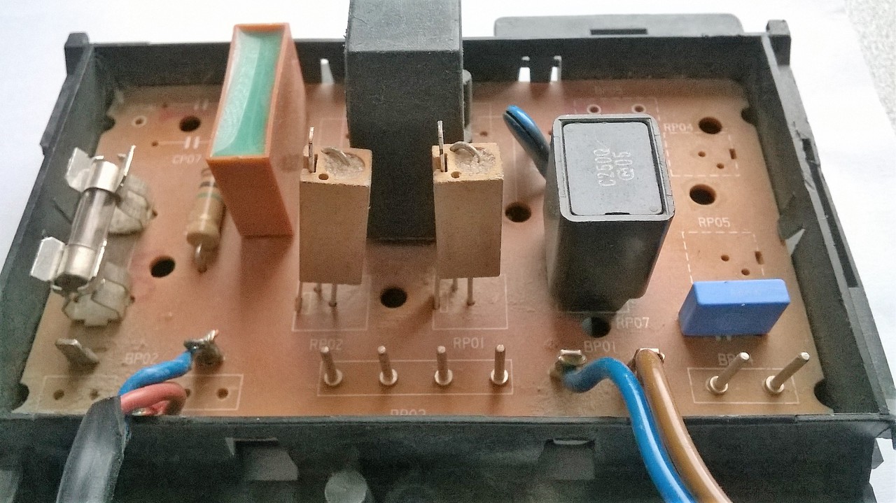

Küldőm a tv tápot te látsz trafót ? szűrő tekercs az van

A képeden inkább valamilyen kapcsoló modul van, és nem tápegység. A TV tápegység ettől egy sokkal összetettebb rész, és garantáltan van benne valamilyen nagyfrekis trafó, sőt jó eséllyel nem is egyetlen darab. De hogy a témához visszakanyarodjunk, A PC tápegységekben sincs hálózati trafó, mégis megoldják többek között egy jól terhelhető 12V előállítását. Esetleg ez jó lehet a "trafó nélküli" táplálási igény kiváltására.

Ez nem a tévé tápegysége, hanem csak annak a hálózati, bemeneti része, amin a zavarszűrő és a lemágnesező ellenállás van. A trafós tápegység a nagy lapon lesz.
