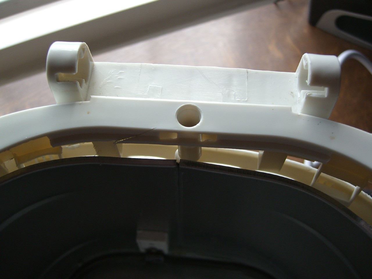

(#) kismukk hozzászólása Okt 6, 2016 /
Kis segítséget kérnék, hogyan szereljem szét Orion OBMD 1401 kenyérsütőmet? A motor leállt, de búg, ebben az állapotban nem akarok kísérletezni vele, nehogy elfüstöljön. Az üst alatti panelen van 4 fő csavar, azt gondoltam, ott hozzáférhetek a motorhoz, meghajtáshoz, de nem! Hogyan bontsam le? Tudtok-e szerkezeti, konstrukciós útmutatót ehhez a géphez?

(#) gerenk válasza kismukk hozzászólására (») Okt 6, 2016 /
Vedd le a fedelet, egy kis müa retesz kipattintása után kiemelhető.
Emeld ki az üstházat az alján lévő rögzítőcsavarok 5-6 db eltávolítása után.
Rögtön okosabb leszel, hozzáférsz a motorhoz és leemelheted a külső borítást.
(#) kismukk válasza gerenk hozzászólására (») Okt 6, 2016 /
Reteszt nem találtam. A fedelet kb. 15-20 fokos szögben tartva a zsanér-nyílásokon keresztül kihúzható, így szedtem le.
Az üstházon lévő csavarokat én is nézegettem, de hasonló kenyérsütők szereléséről talált videók alapján, meg a jelen gépet elnézve, úgy látszik, nem lesz elég. A káván meg kell találnom a csavarokat, és a kétujjnyi vastag kávát utána óvatosan kipattintani, akkor lesz talán leemelhető az elektronikai panellal együtt...
(#) gerenk válasza kismukk hozzászólására (») Okt 7, 2016 /
Amivel eddig találkoztam a műanyag alaplapra volt szerelve a motort és a hajtást hordozó fémlap. Az üst házát azért kellet kivennem mert a műanyag alaplap bepattanó körmökkel rögzül a palásthoz, speciális célszerszám kell a kívülről történő bontásához. Az alján lévő csavarok eltávolításával még az alaplap és a palást nem jön szét.
(#) kismukk válasza gerenk hozzászólására (») Okt 7, 2016 /
Ideáig jutottam! (fotó)
Sikerült az üstház és a felső rész közti műanyag tömítőkeretet kipattintani, így láthatóvá váltak belül a felső rész alattomos karmai, úgy látom, sem belűlről, sem kívülről nem tudom kipattintani.
Lent, a forgatókaroknál látható 4 csavar eltávolításával sem lazul az üstház.
Most hogyan tovább?
Hogyan szedjem ki az üstházat?
U.i.: egyébként jól gondoltam, a karimán lévő 4 lyukban csavar volt, ezek fogják a felső részt az alsóhoz. Rajtuk kis műanyag fedlemezek takarták, hasonló próbálkozóknak egy jótanács: a fedlemezek eltávolítása csavarhúzóval nem ajánlott, mert benyomja a lemezkét, aztán végképp nem lehet a csavarhoz férni. Helyette tűhegyes szerszám, ár a megfelelő, azzal könnyen ki lehet emelni...
A hozzászólás módosítva: Okt 7, 2016
Kicsit másabb mint amit eddig javítottam, de az üstházat itt lehet venni. ha jól látom a képen nem az alsó peremen hanem az oldalán van rögzítve. A fűtőbetétet tartó porcelán rögzítő csavarját is ki kell venni. A forgótengelyek lapján levő 4 db nagyobb csavar nem rögzíti az üstházat az a tengelyszerelvény alaplapra rögzítésére szolgál, viszont a a két oldali leszorító
lemez csavarja ha jól látom az üstház alját szorítja a szerelvény laphoz, azokat is ki kell venni.
Mindenképpen hozzá kell férjél a karmokhoz mert a palástot csak akkor tudod levenni ha a karmokat kipattintod.
Ahogy javasoltad, kiszedtem a leszorító lemezek csavarjait, a porcelán rögzítő csavarját, az üstház oldalsó csavarjait. De nem mozog! Mintha alul oda lenne betonozva!
Benézve az üstház melletti kis résen, odalenn körben pár csavar látszik, amelyek mintha valamilyen alaplaphoz rögzítenék, benyúlni a szűk résen nem tudok, nincs is ilyen extra hosszú csavarhúzóm.
Azt fontolgatom, hogy van egy fogazott késem, azzal átfűrészelném a nyavalyás karmokat, a műanyag ház felső része ezzel levehető, a rajta átmenő 4 nagy csavar összeszereléskor meg fogja tartani.
Mit szólsz?
Inkább mivel látod hol vannak a karmok, pontosan ott egy vékony de erős kb 10 mm-es acél
pengével óvatosan az alaplap és a palást közzé benyúlva kívülről próbáld a karmot kipattintani a fészkéből.
Jobban megnézve a képet, valóban nem tudod kiemelni az üstházat, úgy látom arra van rögzítve a fűtőelem bevezető része is, és a tengelyszerelvény közepén lévő ablakban is az
üstház anyaga látszik(?) akkor viszont a 4 rögzítőcsavar azt is rögzíti a belső fém sasszihoz.
