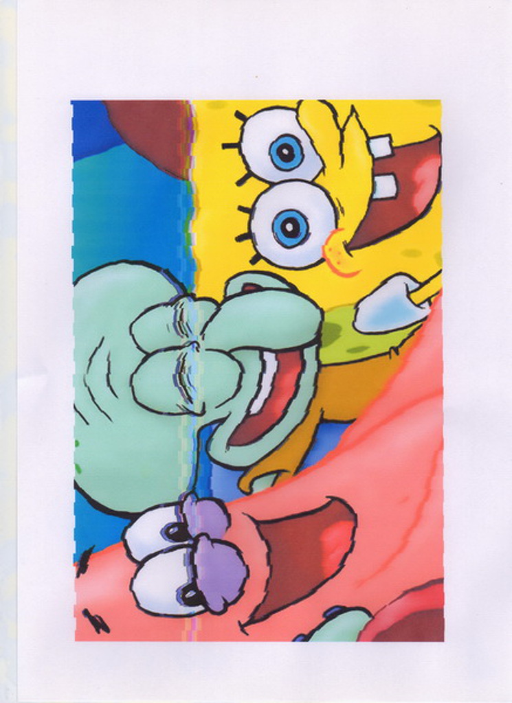

(#) racska1974 hozzászólása Szept 6, 2016 /
Egy canon ip pixma 4200 nyomtatóm van. Festékcsere után a nyomtatott képeken egy bástya / várfal szerű nyomtatási hiba jelent meg. Lásd kép.
Mi lehet az oka és hogyan lehet orvosolni.
Köszönöttel.
(#) zsoltee0001 válasza racska1974 hozzászólására (») Szept 6, 2016 /
Nem vagyok tintasugaras nyomtatók szakértője, de első körbe a (a nevét nem tudom) azt a szalagot amiről a fejbe lévő jeladók veszik a pozíciót, tistítanám le, azon a részen előfordulhat koszolódás.
(#) racska1974 hozzászólása Szept 7, 2016 /
Szia,
sajnos nem írtam bele, de a tisztításon már túl vagyok.
Nem lehet ez mechanikai vagy szoftveres hiba, mert csak a lap szélén meg az x. sorban jelnik meg és festék csere előtt nem volt.

(#) Cinca válasza racska1974 hozzászólására (») Szept 16, 2016 /
szia,
szerintem is a fej mögötti szalag a ludas. Ezen az átlátszó vonalkázott szalagon lehet egy kis szilikonzsír folt is, ami ugyancsak átlátszó, de megtöri a fényt és a zavart okozza. A lap szélén azért keletkezik a jelenség, mert a fej oda vissza nyomtat és hol jobbra ugorja át a koszos részt, hol balra és ezért nem egyformák a sorok hossza. Patroncsere alatt ha a fej tartója ide oda lett mozgatva, kipréselhetett egy kis zsírt, vagy tintafolt lett rajta. Kikapcsolt állapotban ha a fej oldalt van, nézz be elemlámpával kb oda, ahol a hiba a papíron keletkezik (középre) Valami puha, nem karcoló dologgal óvatosan tisztítsd meg. Vatta pad, vagy jobb minőségű konyhai papír törlő. Semmi oldószer max alkohol.
